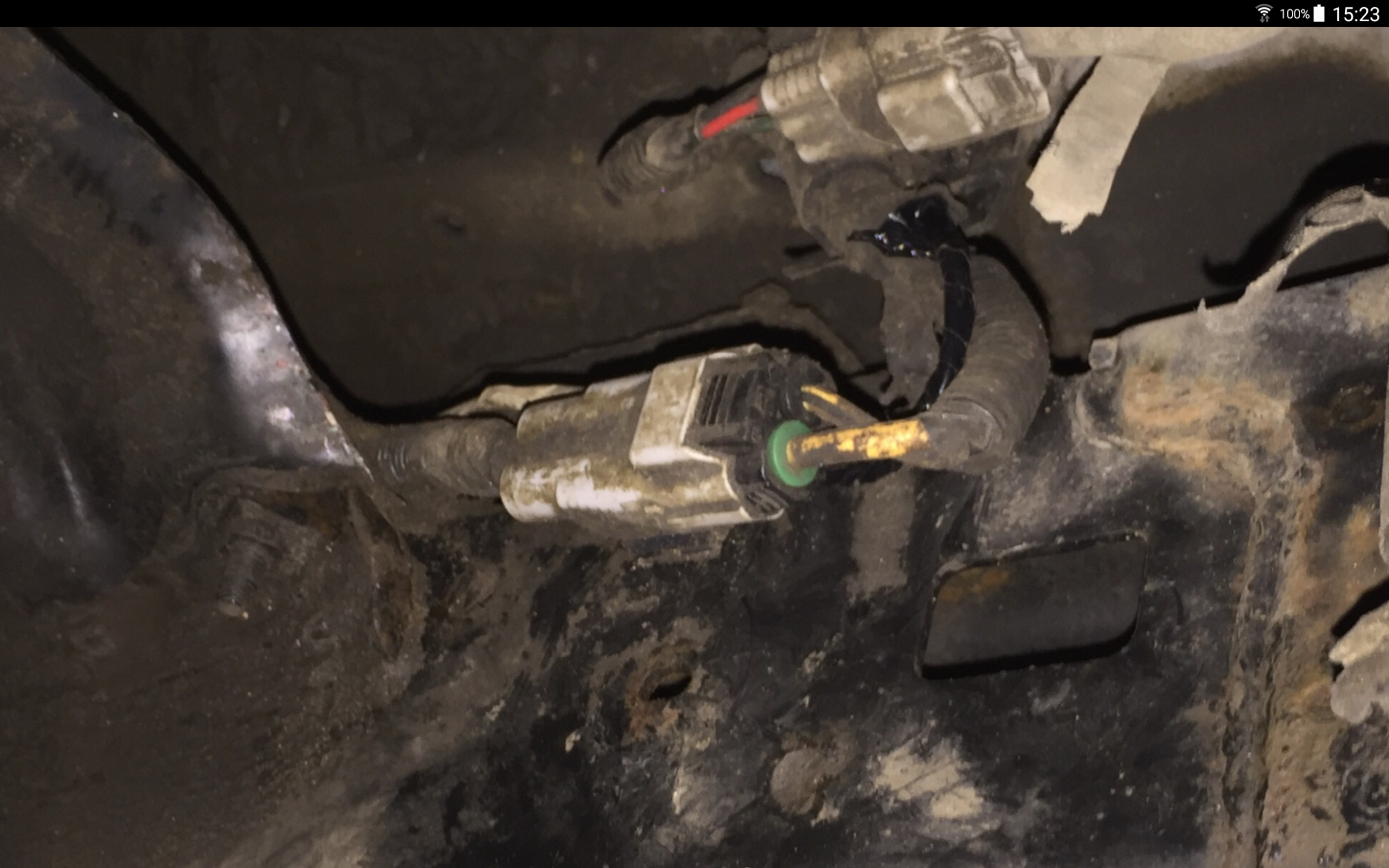

    разъем который под днищем справа от запаски который идет от гидронасоса смотрели.?Болячка.
    • Откуда: Мособласть
    • Машина: LC200 4.5D рест
    ищите на лонжероне в районе запаски такой разъем.

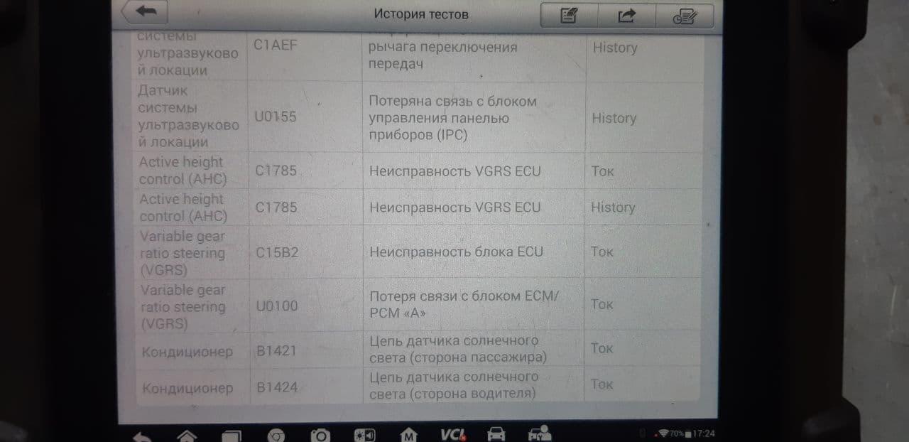

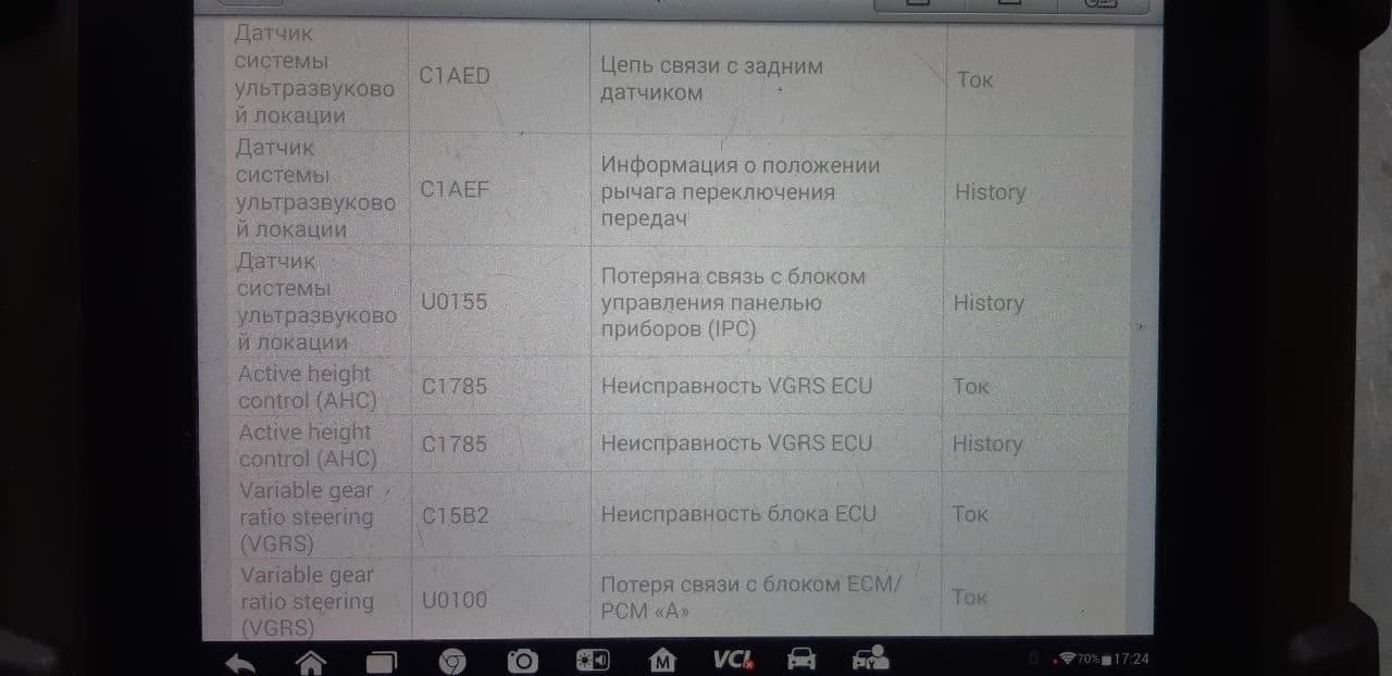

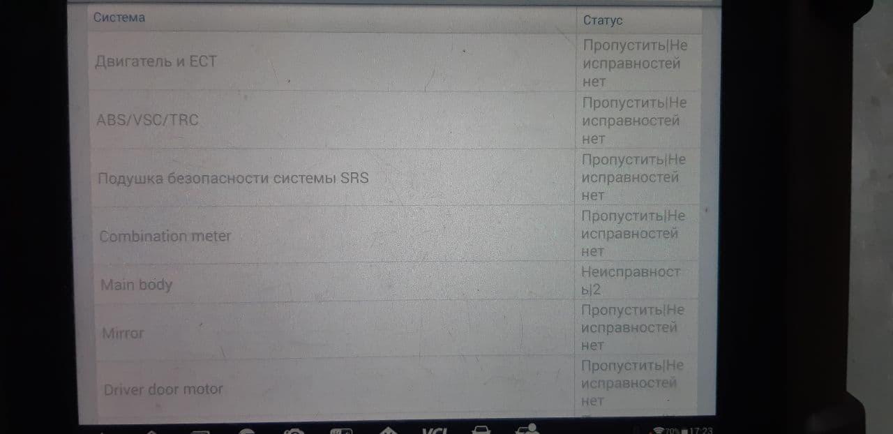

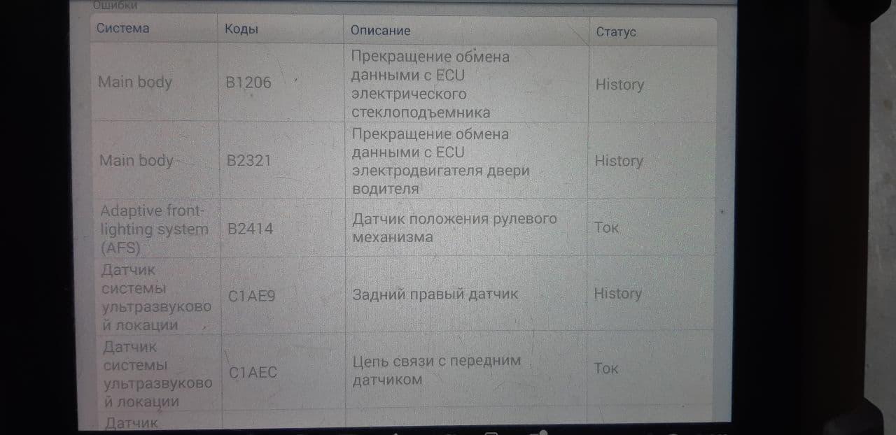

    Макс, вот что мне прислали по диагностики
    Ошибок в памяти , как у закоренелого бмвшника.:laugh:
    • Машина: Машина
    18 минут назад, Кирилл Всемогущий сказал:
    Сейчас пишу с мобильнику, буду краток (в обед доберусь до компа, скину мануал по ошибкам). Такое ощущение, что пришла зда какому-то разъему, порвалась шина и полезли ошибки по всем системам. Нужно посмотреть эл.схемы. Разъемы АНС находятся с левой стороны (такое ощущение, что проблемы по разъемам слева, т.к. есть ошибки по водит.двери). По остальным система не знаю, никогда не смотрел. Давай пойдем от простого к сложному. Не парься по поводу датчиков парктроника (это все в последнюю очередь). Забить на ошибки по датчикам света (это вполне естественно для диагностики в закрытом помещении, выйдешь на улицу и они пропадут). В2414 - датчик положения руля. У тебя хоть и стоит ошибка по системе АФС, но это имеет и прямое отношение к АНС и ВГРС (я писал об этом в самом начале). Пока что пугает только с15в2
    Изменено пользователем M@ks
    • Машина: Машина
    Часть твоих ошибок старые, часть - новые. Хорошо бы сбросить все ошибки и потом сосчитать заново.
    U0100 - обрыв шины между АНС и ЕСМ (именно ЕСМ)
    C1785 могла зажечься тоже из-за мозгов АНС, второй вариант - это неисправность мозгов ВГРС. Под неисправностью может пониматься отсутствие питания на самих мозгах или отсутствие сигнала Ign /зажигание (обрыв шины регистрируется чуть иначе)
    • Машина: Машина
    U0155 - это, кажется, отсутствие сигнала скорости от панели приборов на блоки (ВГСР и АНС нужен сигнал скорости), тоже can. Висит в хистори, но ошибки мог зажечь на тот момент.
