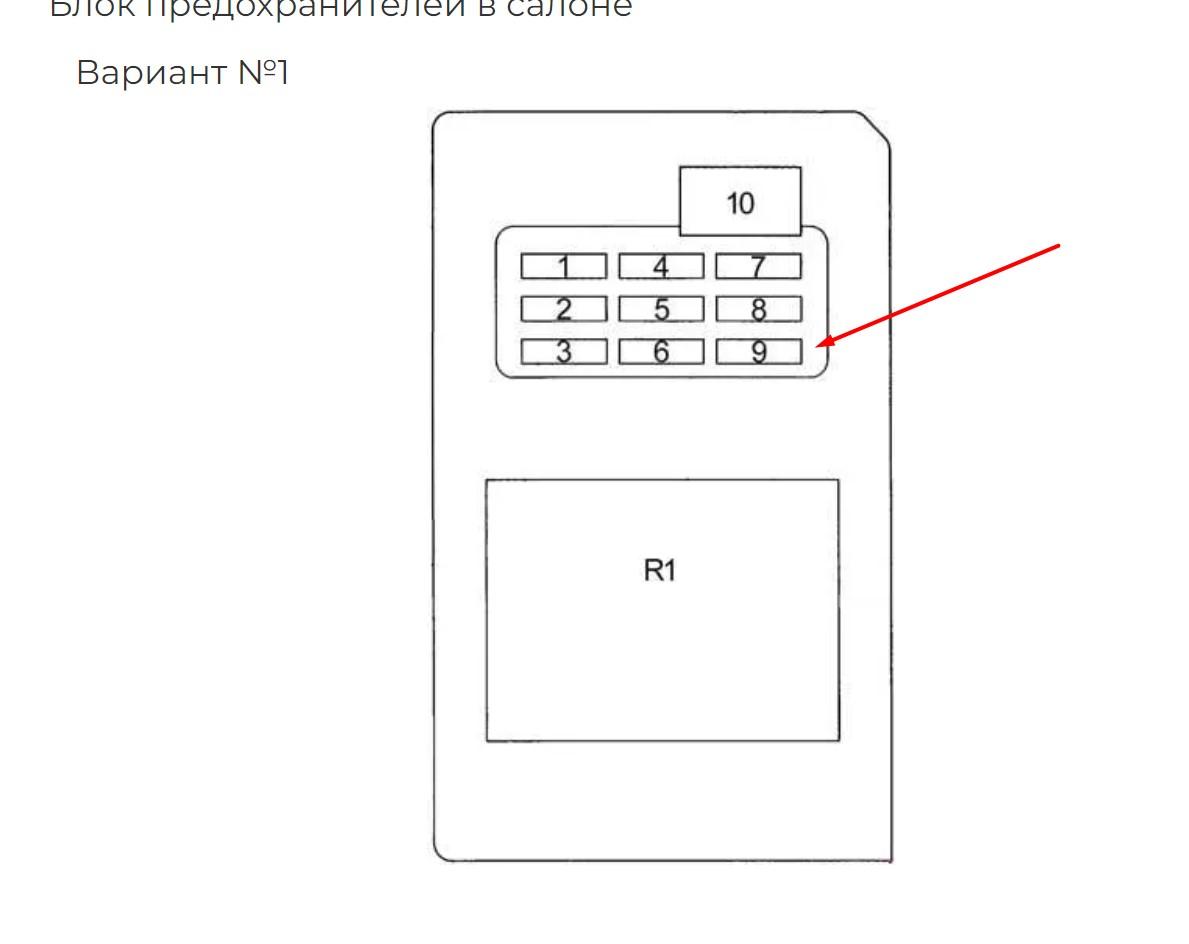

    вот такой вариант еще
    • Откуда: Сиреники
    • Машина: Toyota LCP 1kz-te, Isuzu Bighorn 4JG2, Nissan Terrano TD27
    18 часов назад, volder сказал:
    он у меня на 7,5 ампер, поменяла, напряжение появилось, но результат тот же, агрегат глохнет как отпускаю ключ зажигания..
