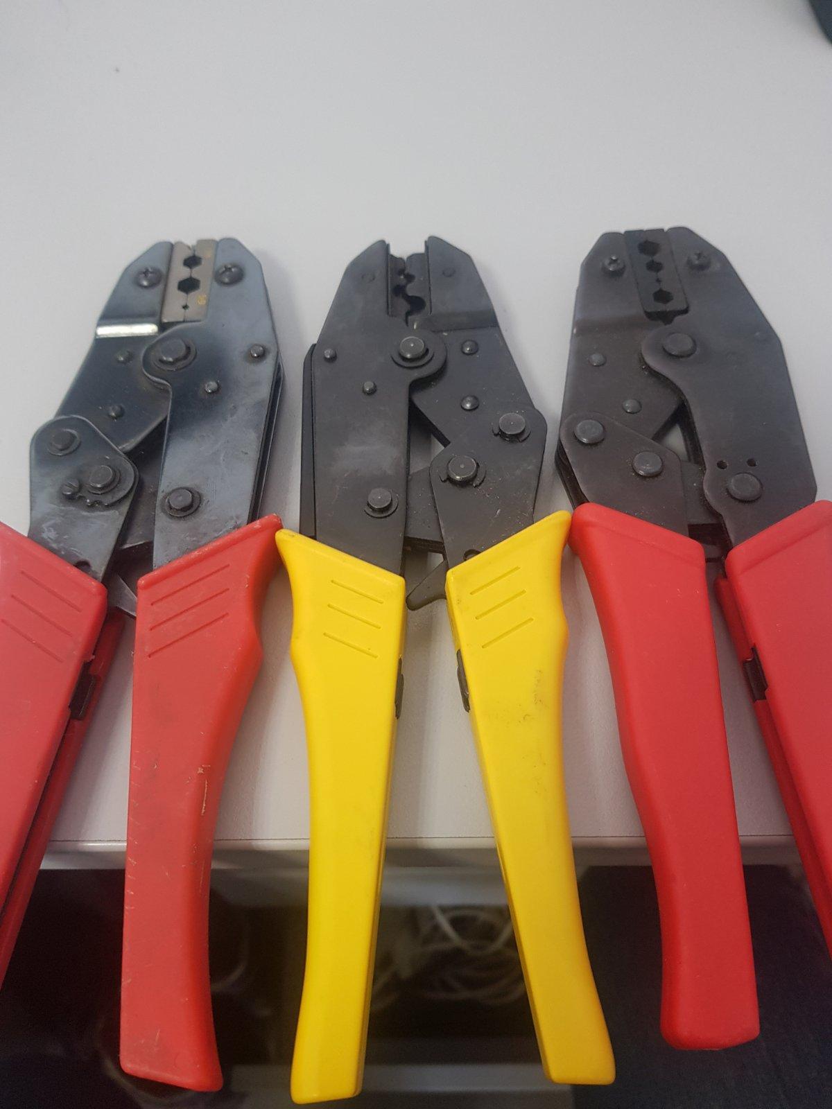

    Для обжима:

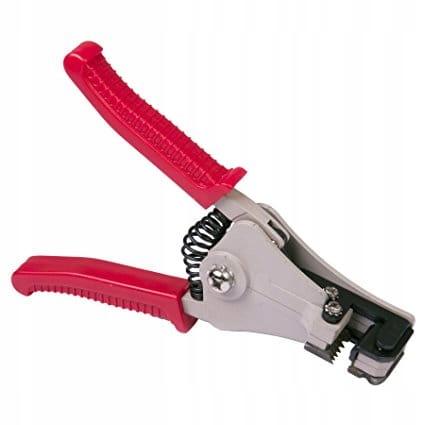

    Да именно для автоэлектроника. С обжимном понял. А вот с зачисткой. Эти что на картинке  надо тянуть самому? А вот те что сами сдвигают. А то частенько потянешь и вырвешь.

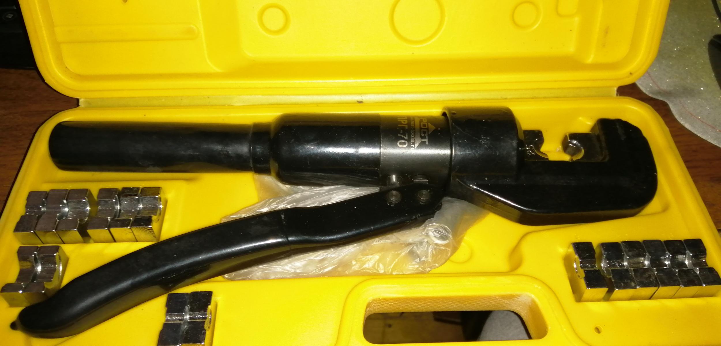

    Без смеха если, любые провода обжимает, что только пилить. Семь тонн, кажется. Я себе лебёдочные провода делал, сорок квадратов наглушняк :ok:

    Лебедочные в тисках обжал, шарик от подшипника как давилка по центру. Результат отменный. Не часто такие нужны. Это уже проф инструмент.

    У меня такой пресс,при установке лебедок - не заменим... Пользую не часто, нареканий нет .
    а стриппер использую такой , очень удобный по мне. сам зачищает нужную длину, иногда нужно просто зачистиь часть провода без разреза ( по середине , чтобы примкнуть к нему другой)  - тоже справляется.

    Был как раз такой, лопнул металл на оттягивающей стороне. Пару лет пользования, ну было пару раз самые допустимо тлстые провода зимой на улице очистил, наверное тогда треснуло. А вот вчера доломал окончательно.
    сдуру можно и ... сломать. Стриппер на предыдущей картинке лет 10 на производстве. тысячи проводов...

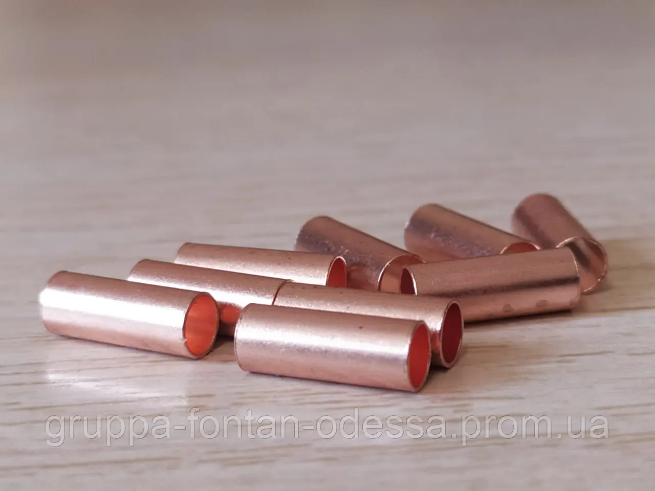

    Для этого существуют гильзы

    Это если у тебя цельный провод не в косе... если он в косе, то как гильзу на него одеть?

    оголяешь нужный кусок , складываешь пополам и вставляешь в гильзу .  Хотя можно и просто разрезать провод - не вижу в этом никакой проблемы.

    3. Вся гадость этих гильз в том, что при их обжатии нарушается изоляция, либо не сильно давить - тогда не обжимаются провода.
    3 минуты назад, NazareT сказал:
    штатные провода обжаты на заводе такими гильзами и замотаны изолентой.
