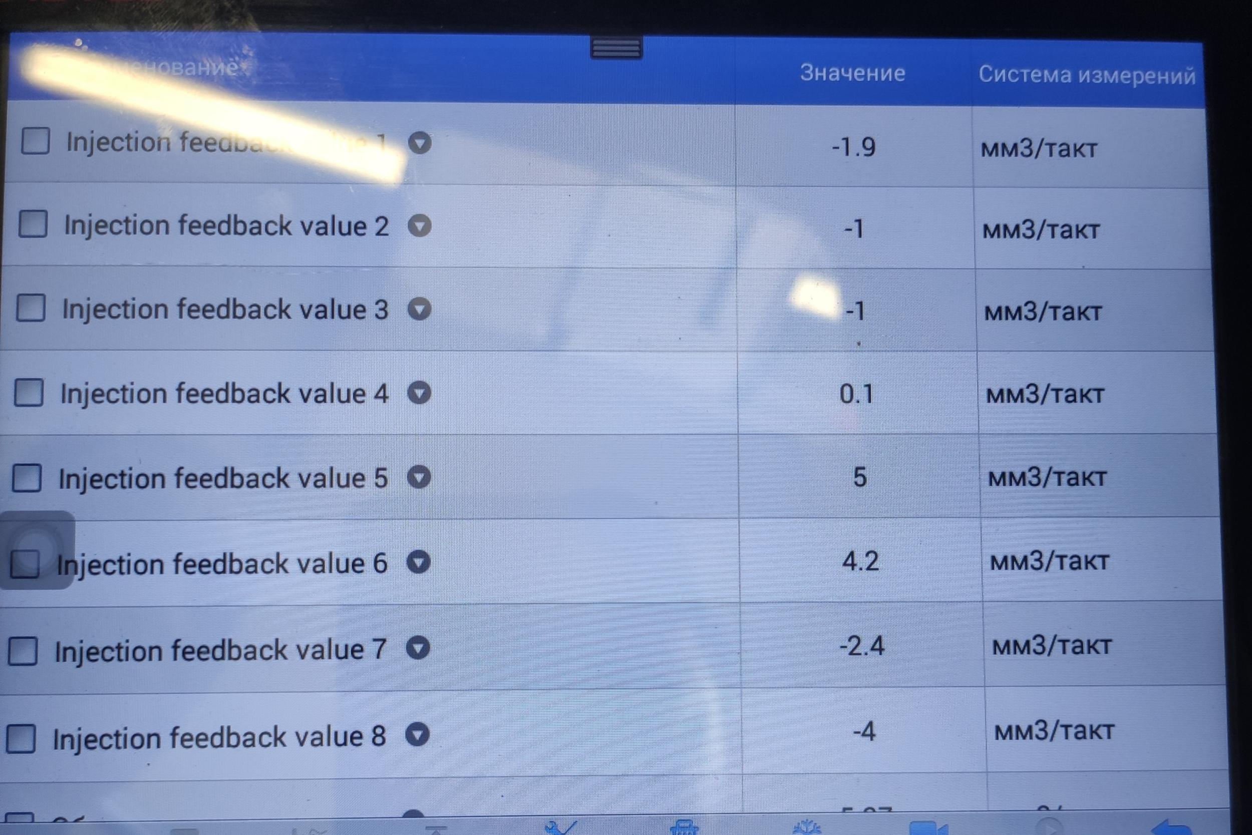

Евгений73 0 Откуда: Москва Машина: Тойота ленд крузер 200 #1 Опубликовано: 15 мая 2022 Подскажите что делать. На холодную заводится хорошо. Когда войдёт в рабочую температуру начинает троить. Вверх Поделиться сообщением Ссылка на сообщение Поделиться на других сайтах
Виталийй 6 Откуда: Москва Машина: Крузак 200 Дизель 2012г #2 Опубликовано: 15 мая 2022 Херовые показатели форсунок, на холодную походу ещё больше! Вверх Поделиться сообщением Ссылка на сообщение Поделиться на других сайтах
Владимир64 19 Откуда: М.О. Красногорск-Москва Машина: TOYOTA LC-200 4,5D 2010 г. #3 Опубликовано: 16 мая 2022 Показания форсунок допускается +3/-3, всё что выше/ниже, швах. Будешь заниматься форсунками(снять и на стент)замерь компресию, проясниться больше. 1 Вверх Поделиться сообщением Ссылка на сообщение Поделиться на других сайтах

Slavik177 80 Откуда: Moscow Машина: LC200TD4.5 #6 Опубликовано: 16 мая 2022 Минимум 3 форсунки на замену Вверх Поделиться сообщением Ссылка на сообщение Поделиться на других сайтах
Alexrepin77 843 Откуда: Застрял в СССР Машина: LC 200 4,7 #7 Опубликовано: 16 мая 2022 @Slavik177 горшки проверить для начала и форсы на стенде, остальное всё гадание на кофейной гуще. Может там уже пора в соседнюю тему в очередь записываться. 1 Вверх Поделиться сообщением Ссылка на сообщение Поделиться на других сайтах
Top_Fuel 792 Откуда: Тамбов Машина: Turbo Honda Prelude #8 Опубликовано: 16 мая 2022 2 часа назад, Alexrepin77 сказал: @Slavik177 горшки проверить для начала и форсы на стенде, остальное всё гадание на кофейной гуще. Может там уже пора в соседнюю тему в очередь записываться. Мотор на издыхании однозначно. Замена форсунок ему не поможет. В очередь тоже не получится... в этом году уже всё, лимит практически исчерпан. Вверх Поделиться сообщением Ссылка на сообщение Поделиться на других сайтах
Alexrepin77 843 Откуда: Застрял в СССР Машина: LC 200 4,7 #9 Опубликовано: 16 мая 2022 2 часа назад, Top_Fuel сказал: Мотор на издыхании однозначно вот и мне так показалось, хоть и зажигалочник, хотя тут роли не играет тип движка, когда одно пытается компенсировать другое. 1 Вверх Поделиться сообщением Ссылка на сообщение Поделиться на других сайтах

Владимир64 19 Откуда: М.О. Красногорск-Москва Машина: TOYOTA LC-200 4,5D 2010 г. #11 Опубликовано: 20 мая 2022 12 часов назад, Евгений73 сказал: Утром заводится хорошо, не дымит. Разгоняется отлично без нареканий. Как вариант, если стоит доп.сигнализация надо прозвонить. Было такое, но уменя тяга проподала после прогрева, три сервиса приговорили форсы(минимум 2 на замену), а проблема окозалась копеечная, сгорел конденсатор в д.сигн., выкинули сделали на прямую, всё заработало. В общем ищи толкового электрика. Вверх Поделиться сообщением Ссылка на сообщение Поделиться на других сайтах
Владимир64 19 Откуда: М.О. Красногорск-Москва Машина: TOYOTA LC-200 4,5D 2010 г. #12 Опубликовано: 20 мая 2022 Проверь ещё, блок управления форсами,(вроде так обзывается, но не точно)стоят две коробки с рёбрами охлажденья около топ. фильтра почти в плотную. Но их только взаимо-заменять с рабочей а/м. Вверх Поделиться сообщением Ссылка на сообщение Поделиться на других сайтах
