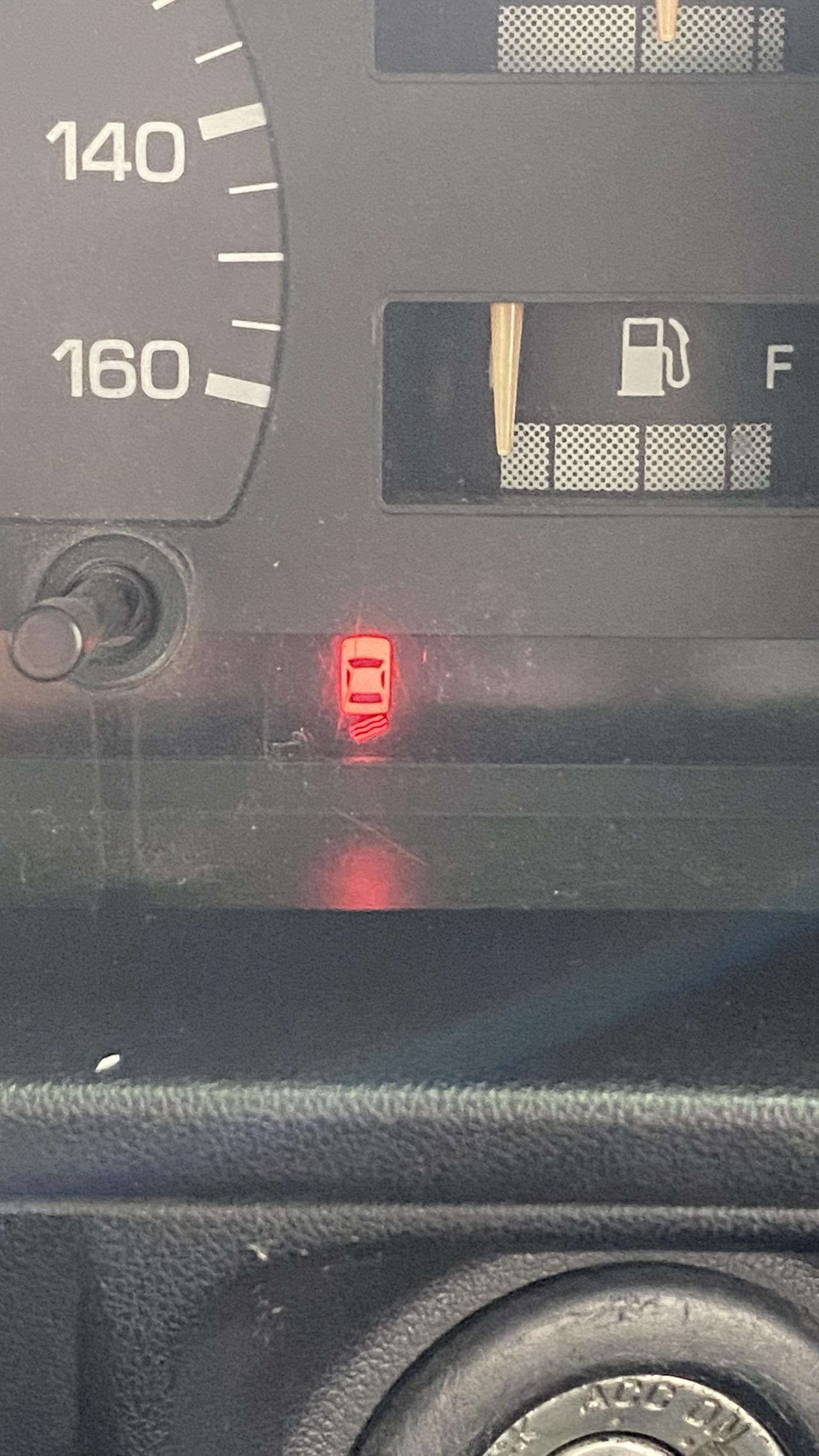

    Загорелась контролька ,поиск результатов не дал..есть подозрение на стоп сигналы-вроде горят..Подскажите кто сталкивался.
    • Откуда: Spain Torrevieja
    • Машина: UZN 130 1UZ-FE
    Вот это да....!!! Как говорят век живи и век учись и так неучем и помрешь....:blink2::biggrin::no:
    Впервые такую хрень вижу..
    • Машина: Hilux Surf 1KZ, Toyota Corolla AE91.
    Концевик калитки запаски проверьте.
    • Откуда: Челябинск
    • Машина: 2003 Toyota 4Runner Limited Edition 4.7-liter V-8 чорний
    6 часов назад, Vs@ сказал:
    Он и оказался,всем спасибо.Тему можно закрывать.
