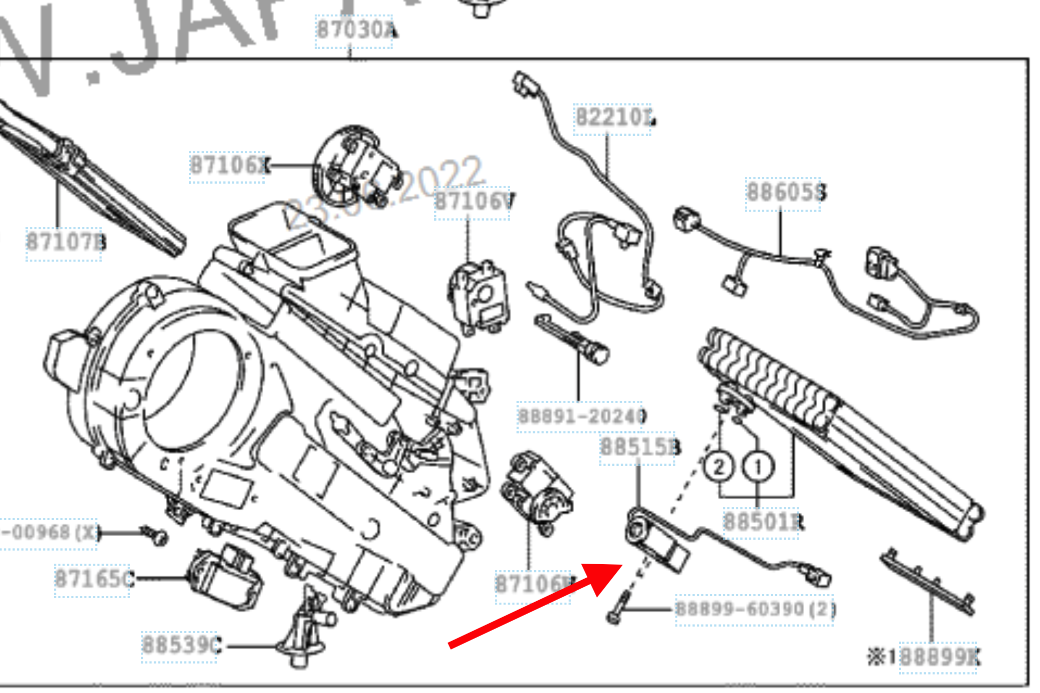

Терморегулирующий вентиль.  Через него в испаритель дросселируется жидкий фрион в испаритель , где он кипит , при этом его температура примерно минус 10 , поэтому испаритель активно поглощает тепло из воздуха , который на него нагнетает вентилятор.
1 минуту назад, Andrey431 сказал:
и где в бензиновой 80-ке 95 года стоит. хоть посмотрю что в 200 искать.
разные они.

Это датчик температуры испарителя, по его показания блок управления кондиционером отключает компрессор , когда температура испарителя снижается до 2 град.
6 минут назад, Andrey431 сказал:
так он
ТРВ 200ки заднего кондиционера выглядит так
https://www.google.com/search?q=Toyota+88515-60220&client=safari&rls=en&sxsrf=ALiCzsbJr0r7GjTNJCxmLvzgDJTzMEbm8g:1656016006088&tbm=isch&source=iu&ictx=1&vet=1&fir=6OCMhzLr2aqOJM%2CuBNbZMP5wyfiqM%2C_%3BOCXr9lbLXynbMM%2CgtDAOc72WcTU2M%2C_%3BJu3jmQUxeuW7oM%2C4RqU_6VXccGgcM%2C_%3BlV7E3BCh_Ci8CM%2CuBNbZMP5wyfiqM%2C_%3BE9bIG6ipccYDoM%2CuBNbZMP5wyfiqM%2C_%3BgcEC60lKbfimmM%2CKSHZshc4juxoRM%2C_%3BpmUrBlphDBraGM%2CXtqNHR8VD6XCdM%2C_%3BbbIqjfV67qtd7M%2CPwO0FE2irjBphM%2C_%3B6YjAwXquKQd74M%2CiEkJIDrVnDgmhM%2C_%3Bkqw9SNvKmWjsRM%2Cfks7fagjnBdwAM%2C_&usg=AI4_-kTvuDJY1FvVPahJJB2QJjmjspgNWA&sa=X&ved=2ahUKEwjQ4aOutMT4AhUtiIsKHTjdDlYQ9QF6BAgCEAE#imgrc=6OCMhzLr2aqOJM
Передний такой же - только без проводов.
Вот спасибо! теперь понятно. это грубо говоря промежуточное устройство между трубками и самим испарителем. верно? он может неработать и недавать циркулировать хладогену. правильно? а можно ли его проверить неразгермитизировав систему? падать на него 12 вольт ну и услышать щелчек? если щелкает значит работает и приглашать электрика для поиска обрыва. он может залипнуть? можно его немного постучать или нестоит? может он закиснуть от времени, думаю задним контуром в Омске не пользуются.
на картинке в нем заслонка как в дросселе? а колесико снаружи должно крутиться? при его повороте (открытии)
можно ли его принудительно открыть и оставить в этом положении? пусть оба холодят, просто невключаить задний вентилятор когда ненужен. холодильник всегда внутри холодно даже с невключеным вентилятором, и задний так же. Спасибо

Не совсем. Выше я писал что такое ТРВ .  Только в 200ке в нем еще и отсечной клапан встроен. Те 2 в 1 устройство .
