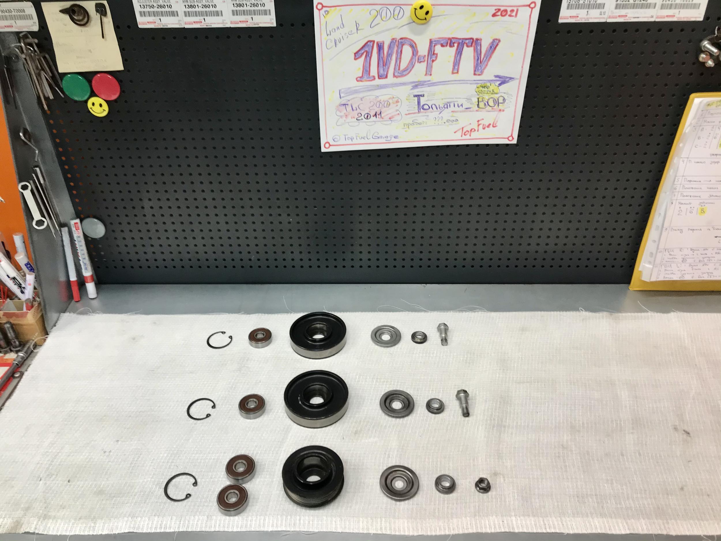

    Покупаете 4 шт 202-х подшипников, с 2-х сторон закрытых. Добавляете в них смазки, ибо обычно там даже в японских NSK её крайне мало, можно сказать даже что нет, и сразу меняете во всех 3-х роликах данные подшипники. Пару десятков тысяч км восьмерить особо не будет.

    5 минут назад, Top_Fuel сказал:
    Т.е для них это норма восьмерить?

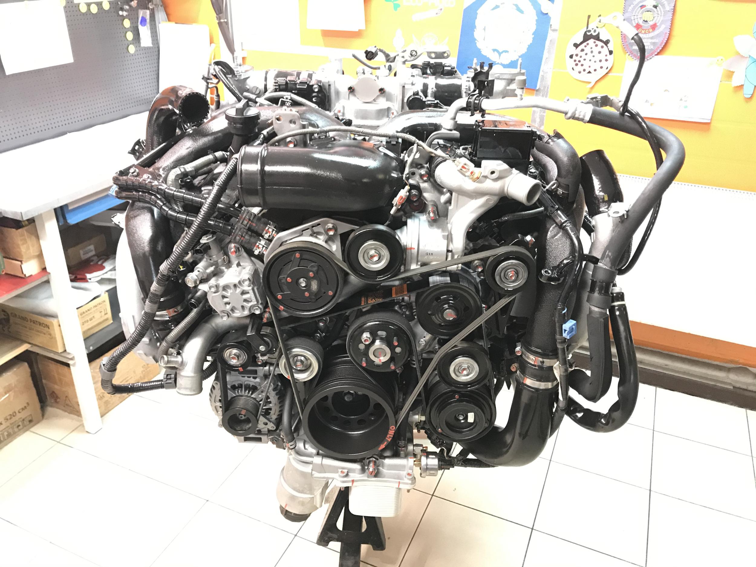

    Подшипник маленький, шкив относительно большой. Натяжка ремня - практически у всех перетянут, ибо если есть слабина - начинается свист от него... Они даже новые абсолютно и то болтаются... какие-то с биением , какие-то без. Это не прицензионная деталь.

    14 минут назад, AZIAT сказал:
    на дизеле ручная натяжка ?
    Да, это маленький ремень, чисто доп.насос ОЖ в движение приводит... нужен когда холодно ? в салоне становится ?
