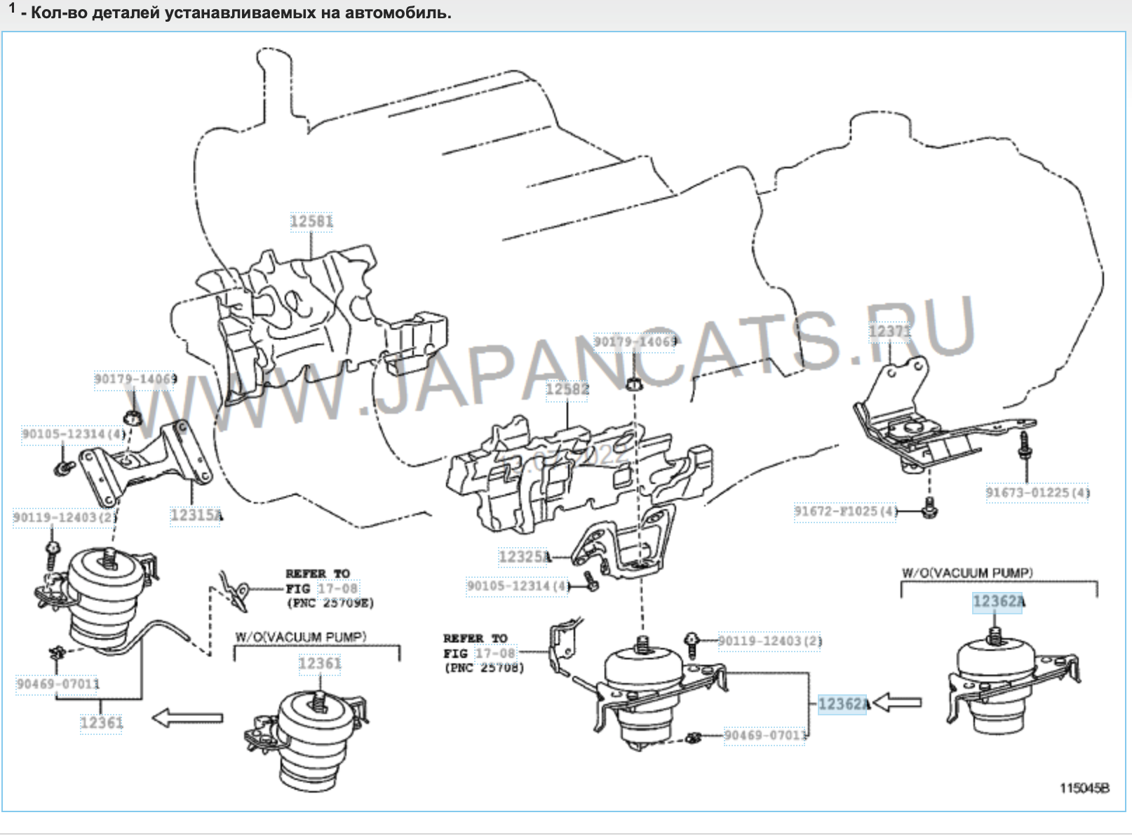

привет всем! ребята подскажите пожалуйста сколько подушек двигателя стоит у Ланд крузер 200 , 2011 год дизель 4,5  обзвонил все магазины не знают сколько стоит подушек все говорят по разному, кто говорит 5шт, кто говорит 3шт , 2 передних ,и одна задняя?! и как меняются они? подскажите пожалуйста?
  • Машина: УАЗ Василий
8 минут назад, Osman555 сказал:
Так и есть
  • Машина: Тойота Ланд Крузер 200
3 минуты назад, AZIAT сказал:
Так и есть
ТОЕСТЬ ПОЛУЧАЕТСЯ 3? ПЕРЕДНЯЯ ЛЕВАЯ ,ПЕРЕДНЯЯ ПРАВАЯ, И ГИТАРА КАК НАЗЫВАЮТ ЕЕ, ЗАДНЯ ПОДУШКА ОДНА?
1 минуту назад, Osman555 сказал:
да .
Просто у передних есть варианты исполнения и лучше по вин заказать .
В магазин , где говорят 5 , больше не ходи - не умеют они каталогами пользоваться и устройство авто не знают.
