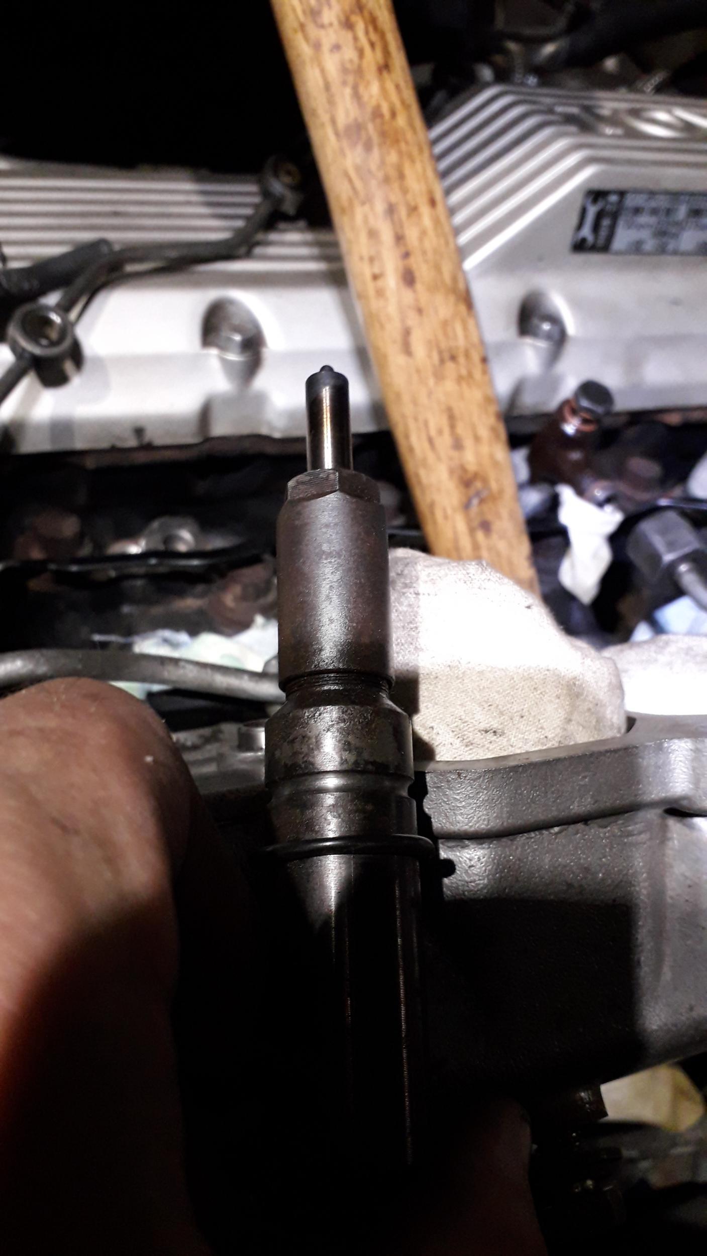

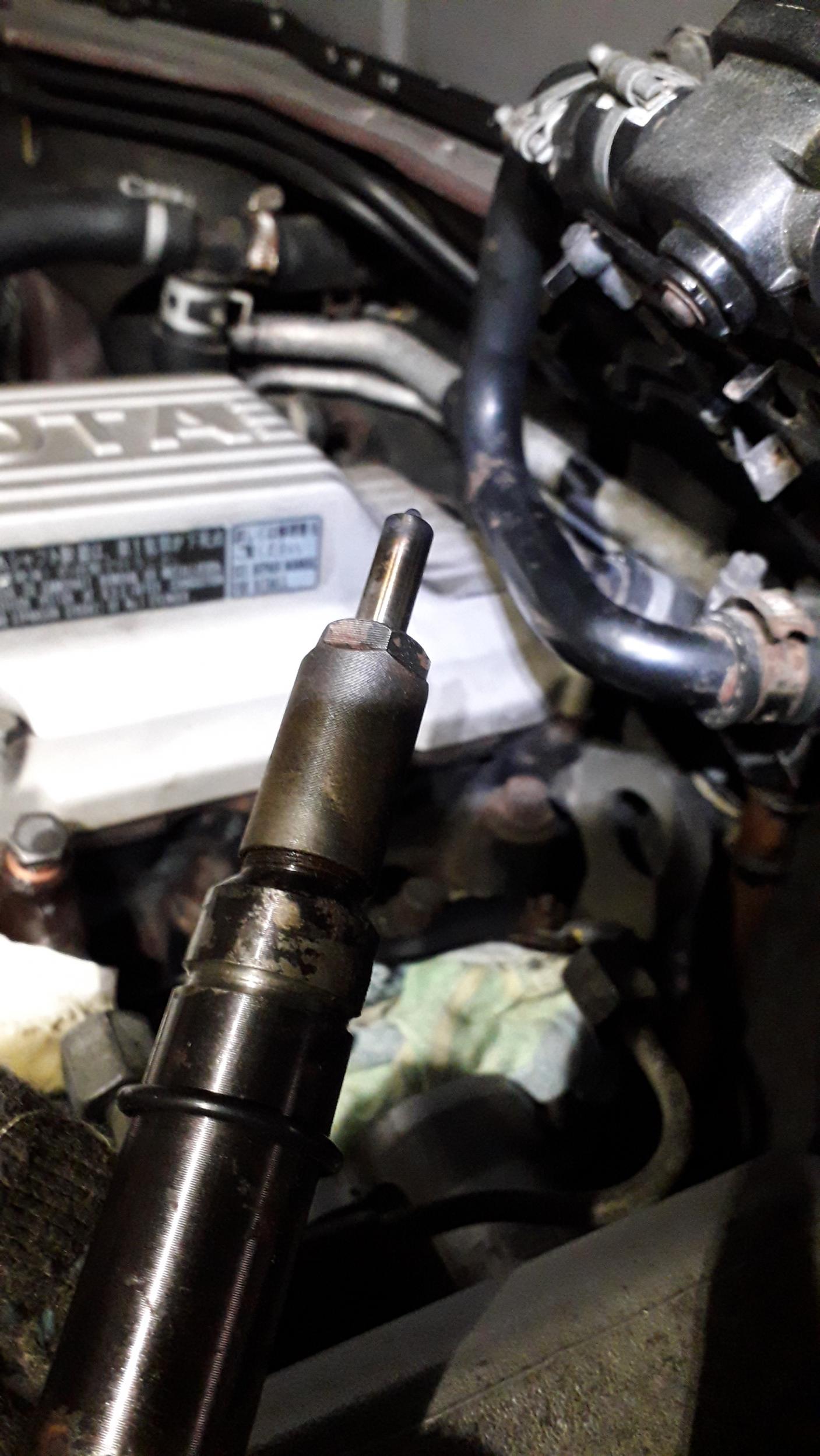

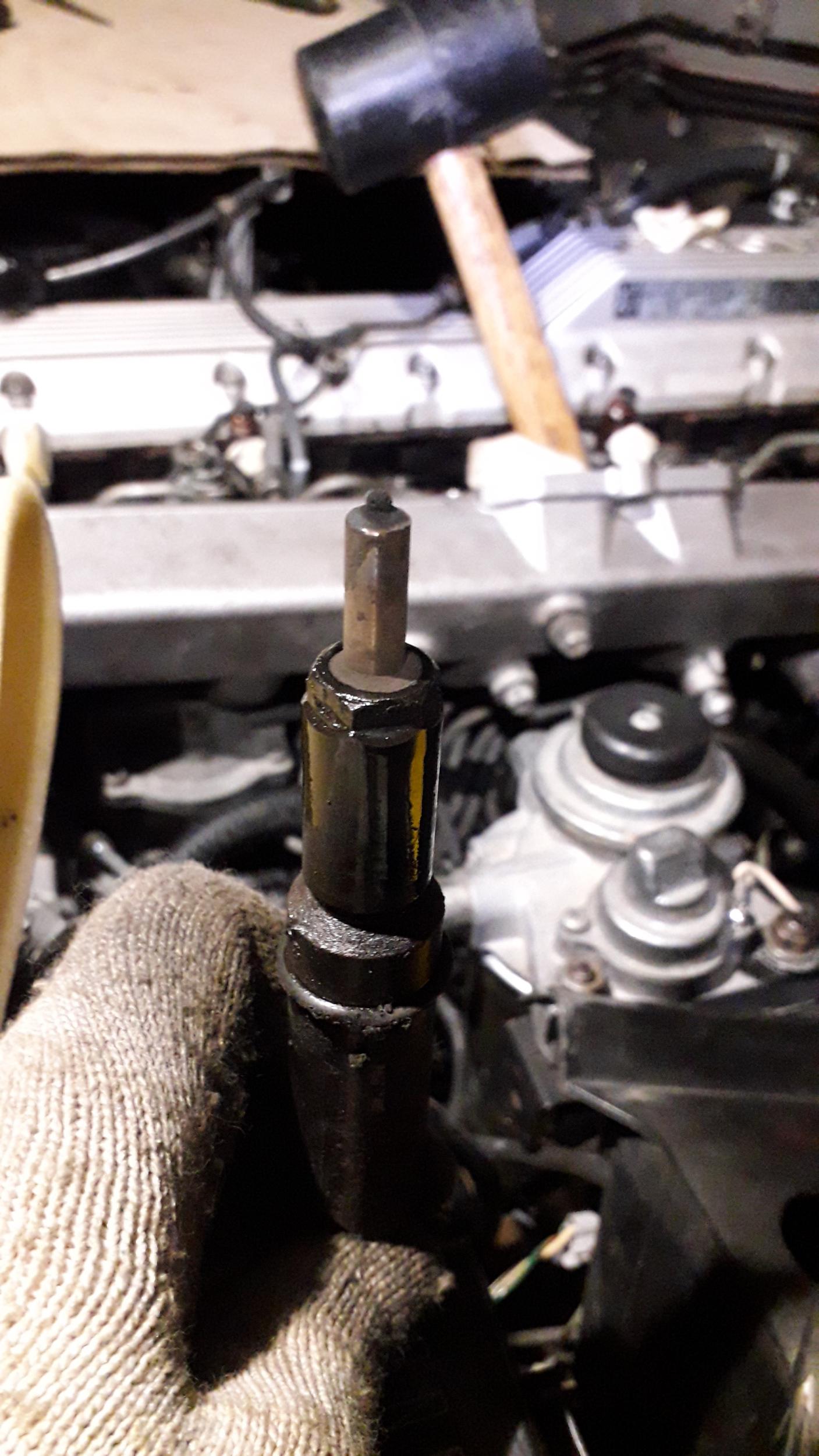

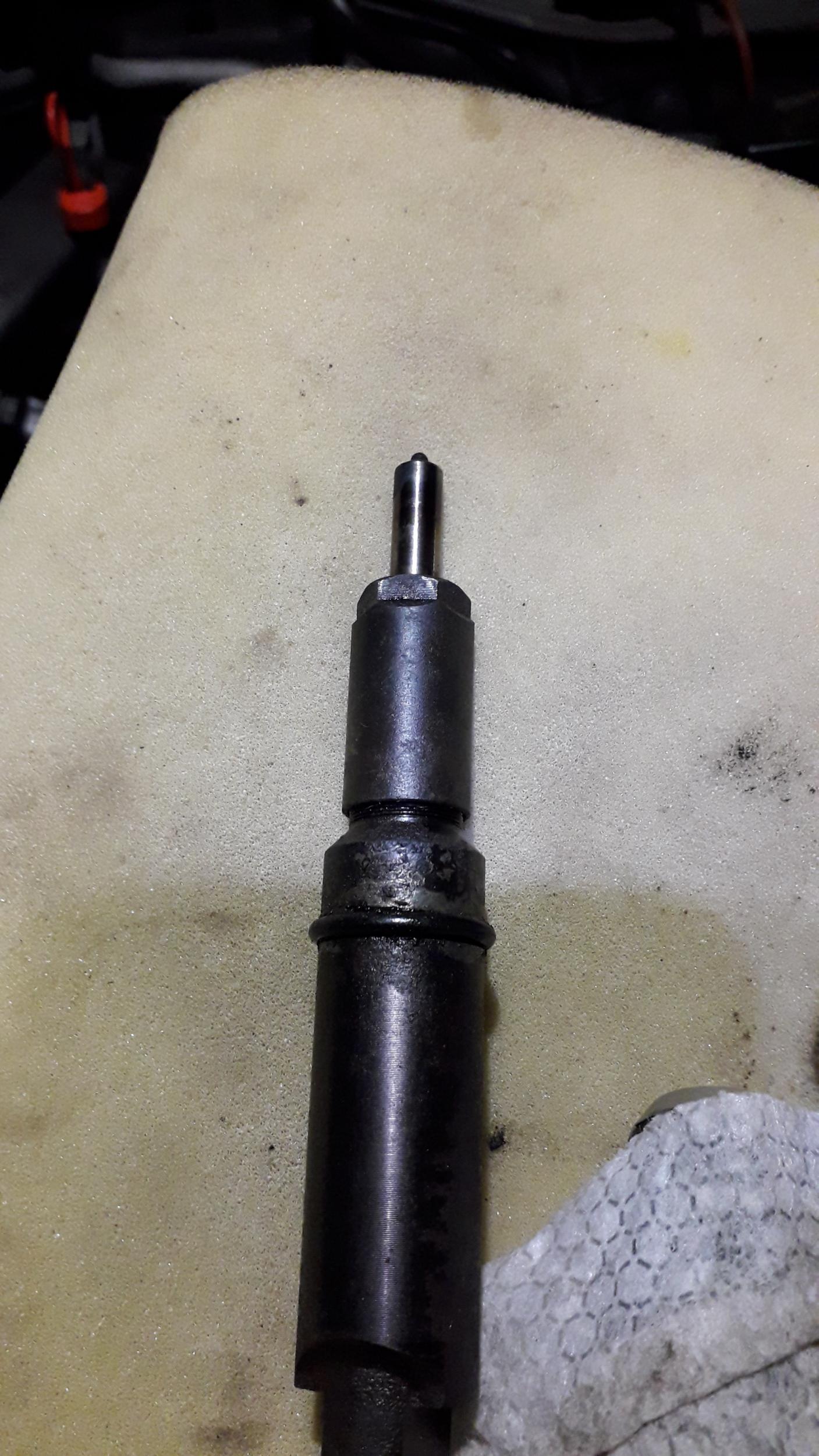

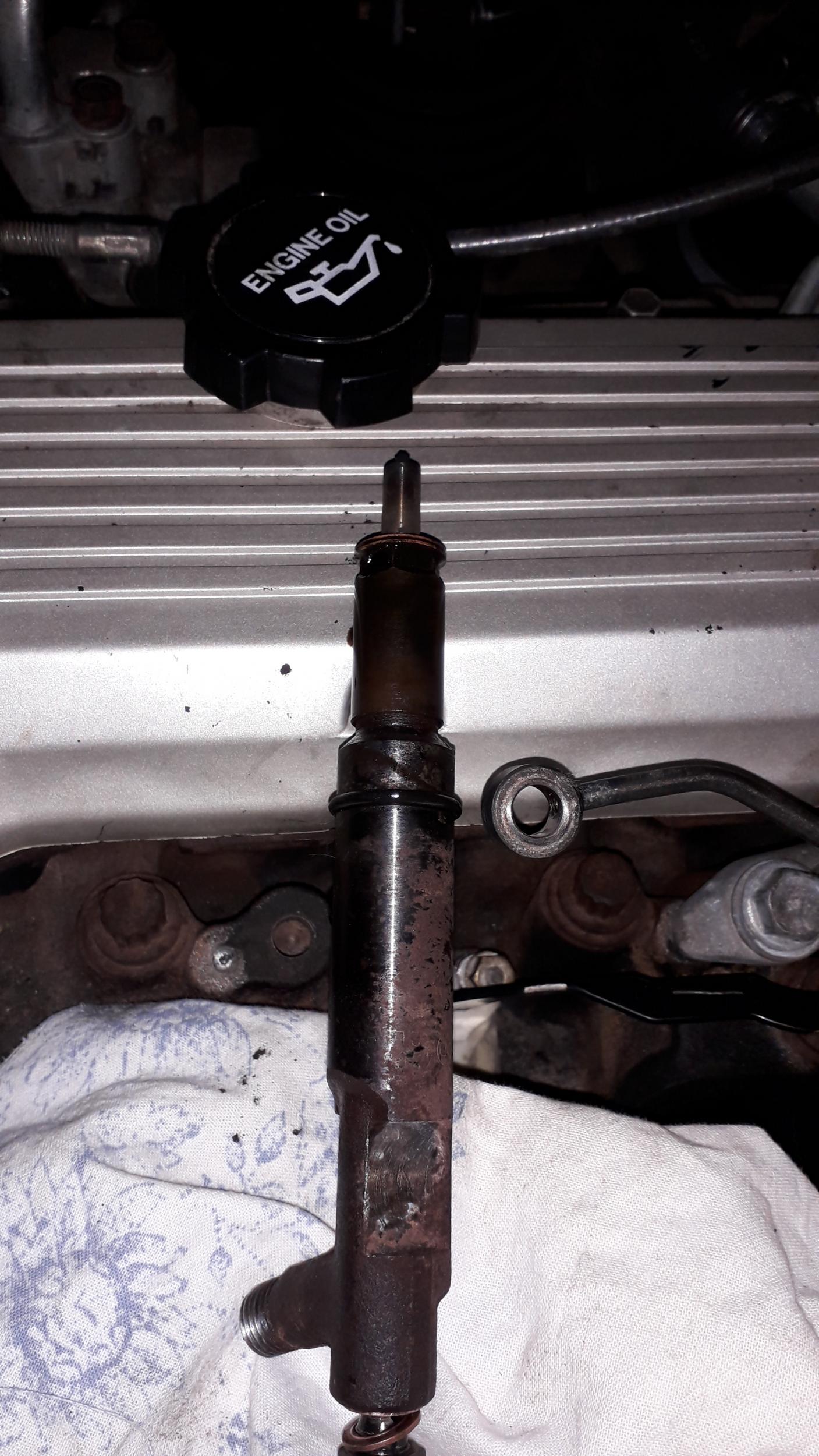

    Прокомментируйте, пожалуйста, состояние форсунок 1HD-T. Нумерация файлов соответствует порядку установки от вентилятора. Распылители ставил новые 10 000 км назад. Это нормальное рабочее состояние распылителей (цвет с отливом)? 4 и 5 не протерты.
    У всех форсунок гайки были мокрые. Это может быть причиной повышенного расхода топлива? Где то попадался Ваш совет по этому поводу: "Развинти,и свинти заново на резьбовой герметик." Если развинтить, никакие настройки не собьются? Не нужно будет нести к мастеру?
    Три шайбы остались в колодце. Никак не могу расшевелить. Что посоветуете?
    Новые шайбы ещё не долетели. Какой стороной их ставить? Или они без ориентации?

    9 часов назад, Eugene68 сказал:
    не имеет значения цвет,лишь бы распыляли хорошо..
    если действительно подтекают .то можно и на резьбовой герметик свинтить.
    ничего не собьется при разборке,сборке.
    если уже поцарапал их при попытках вытащить,то вытаскивай уже любым способом их..
    надо менять.

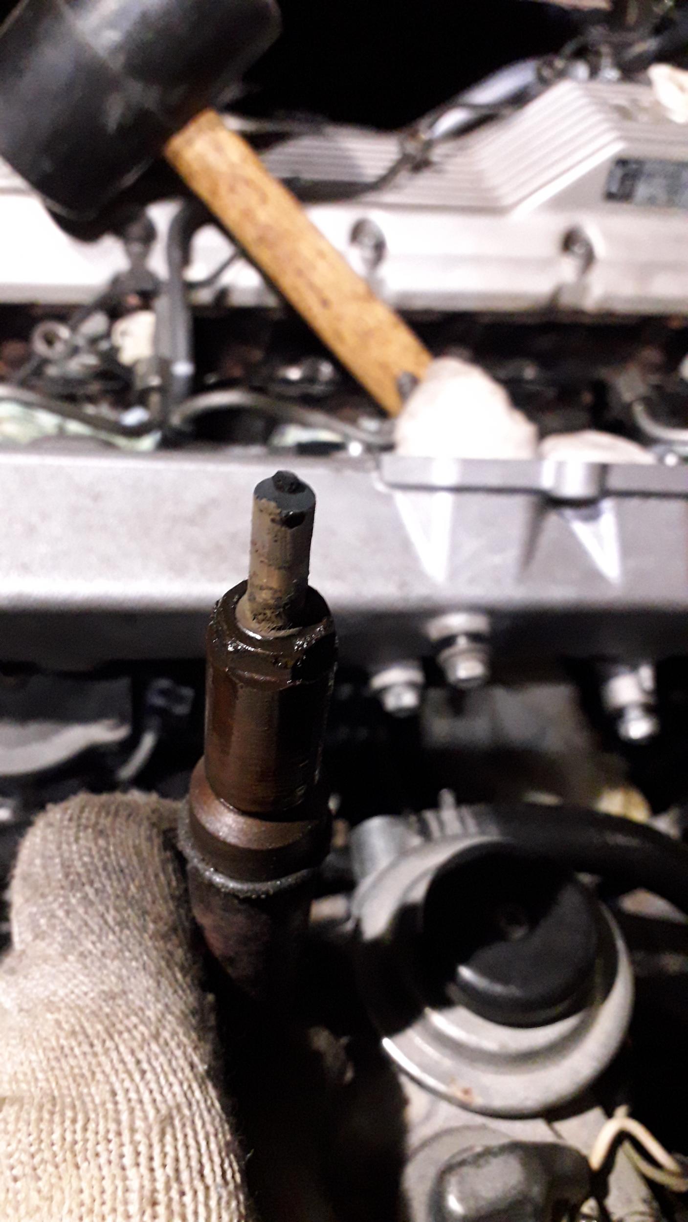

    О как вовремя тема на глаза попалась!

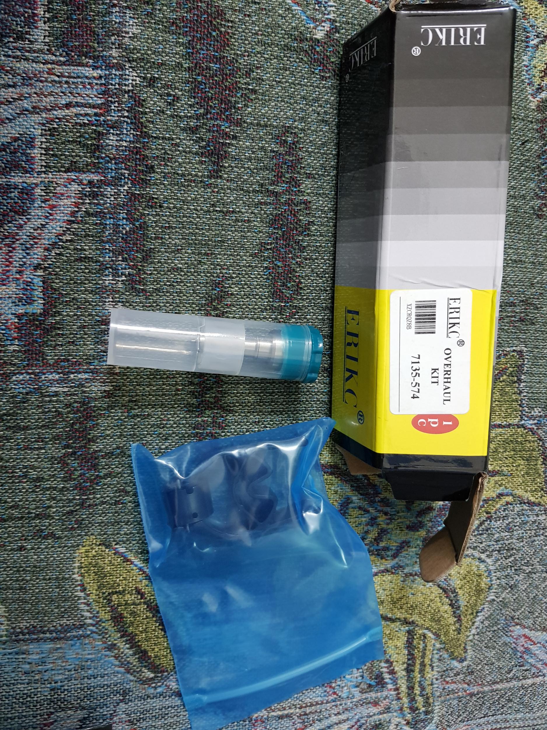

    Имеется ssangyong new action d20dtf (катается жена). В общем машинка на ходу затарахтела, выдала в атмосферу облако сизого дыма и благополучно заглохла на живописной обочине :focus: Ну чё делать,  притащили домой,  позвали парня с лаунчем -ошибок нет! Шаманство со снятием фишек с рампы и тнвд результатов не дало, не заводится. Решили померять компрессию, выкрутили свечи крутанули стартером -из 1-го цилиндра фонтан соляры ! :dead: Снял форсунку, разобрал -игла в распылителе сидит мёртво, отквасил в какой-то химии типа винса и кое как вытащил. Вся игла и распылитель внутри покрыты лаком, это из-за топлива ,,качественного" ? (Роснефть)
    В общем отчистил-отмыл, собрал взад -завелась Ураа! НО троит собака:hunter:, скидывал фишки с форсунок -обороты повышаются -значит как-то но работают форсы. Проверил на слив, первая- 1мл. Как?:biggrin:норма 4 мл. Остальные по 5мл. Заказал ремкомплект распылитель с иглой+ клапан, сегодня привезли, наверное в субботу буду ставить. А забыл, компрессию таки померял- 22 во всех горшках на холодную после многочисленных попыток завести.
    Понимаю что форум не профильный, но может знающие люди что посоветуют ! Ну или хотя бы скажут что всё будет хорошо  :friends::party:
