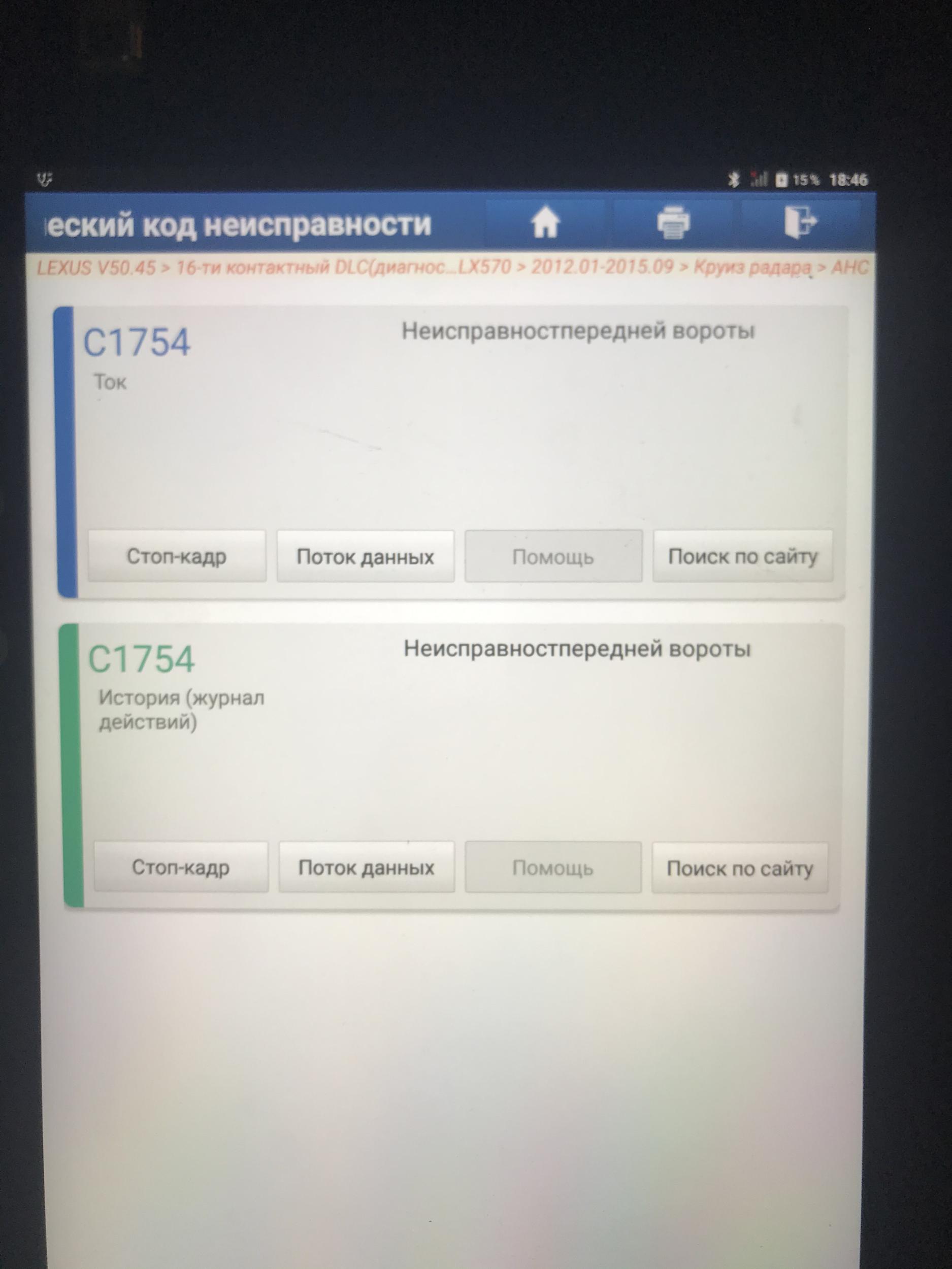

    Добрый день! Может кто сталкивался с такой проблемой пишет день через день  проверьте систему 4-wheel AHC, при диагностике выскакивает ошибка C1754. Не могу найти инфо по этой ошибке)

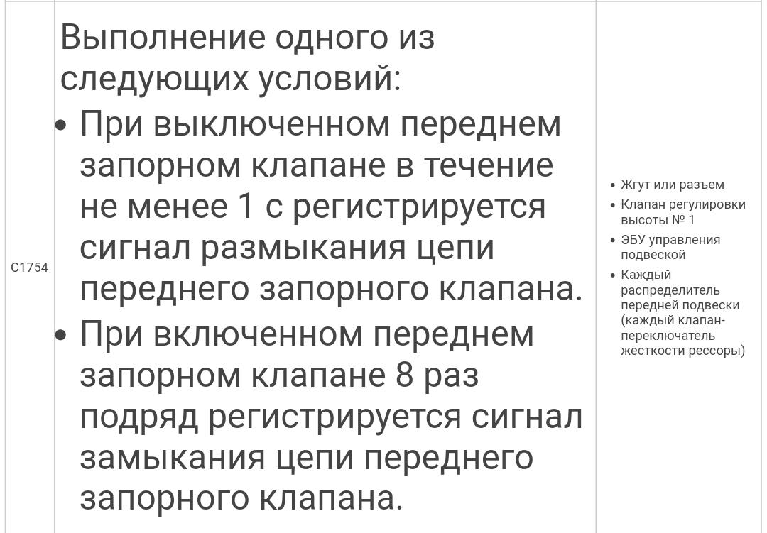

    Ошибка гидроподвестки.Скорее всего где то в разьеме
    C1754
    Выполнение одного из следующих условий:
    При выключенном переднем запорном клапане в течение не менее 1 с регистрируется сигнал размыкания цепи переднего запорного клапана.
    При включенном переднем запорном клапане 8 раз подряд регистрируется сигнал замыкания цепи переднего запорного клапана.
    Жгут или разъем
    Клапан регулировки высоты № 1
    ЭБУ управления подвеской
    Каждый распределитель передней подвески (каждый клапан-переключатель жесткости рессоры)

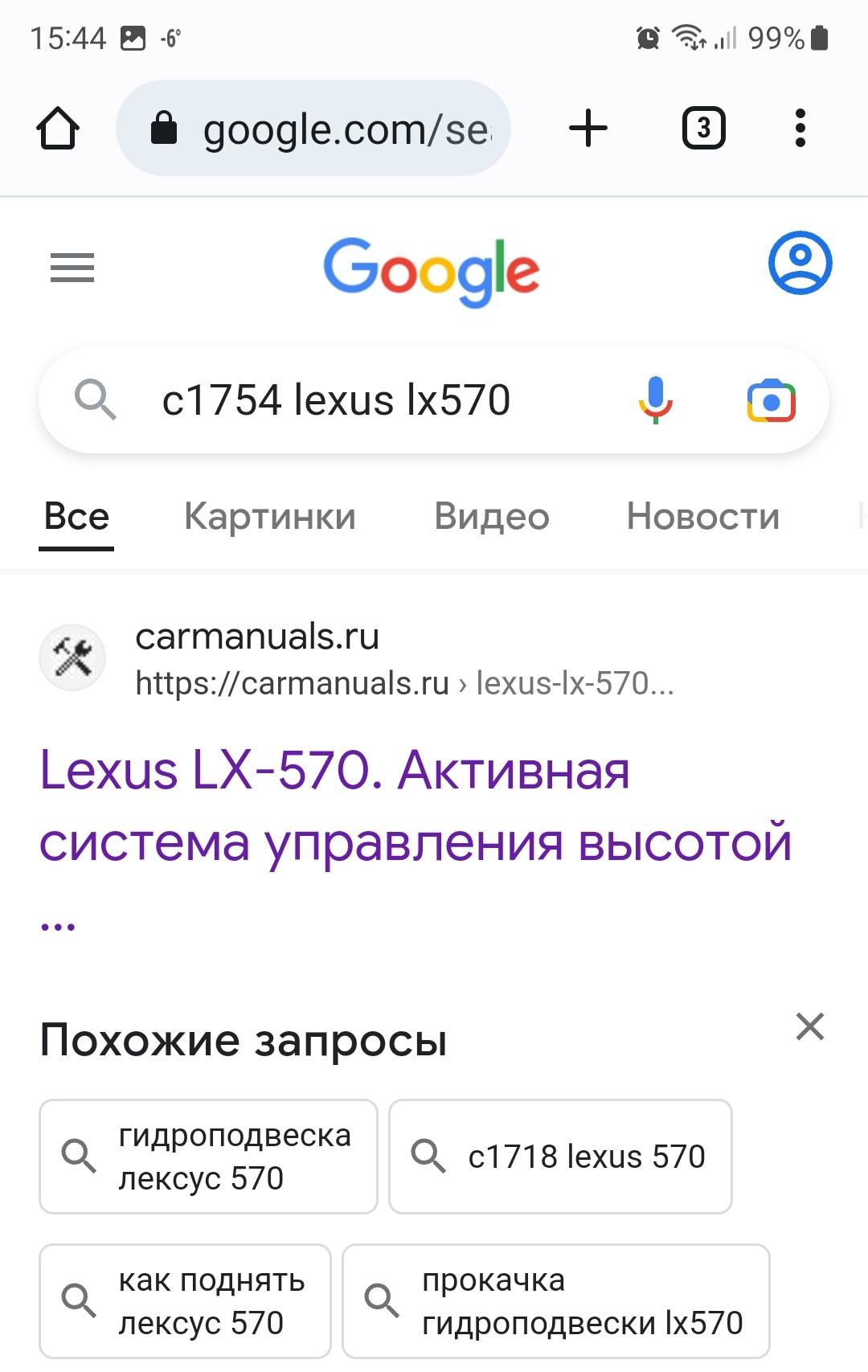

    Первая же ссылка в инете говорит о проблеме с блоком клапанов (передний перепускной клапан, проводка. Front Gate Solenoid Valve Malfunction )

    45 минут назад, Arapov I сказал:
    C1754
    Жгут или разъем
    Не подскажете куда надо лезть чтобы проверить или поменять ?

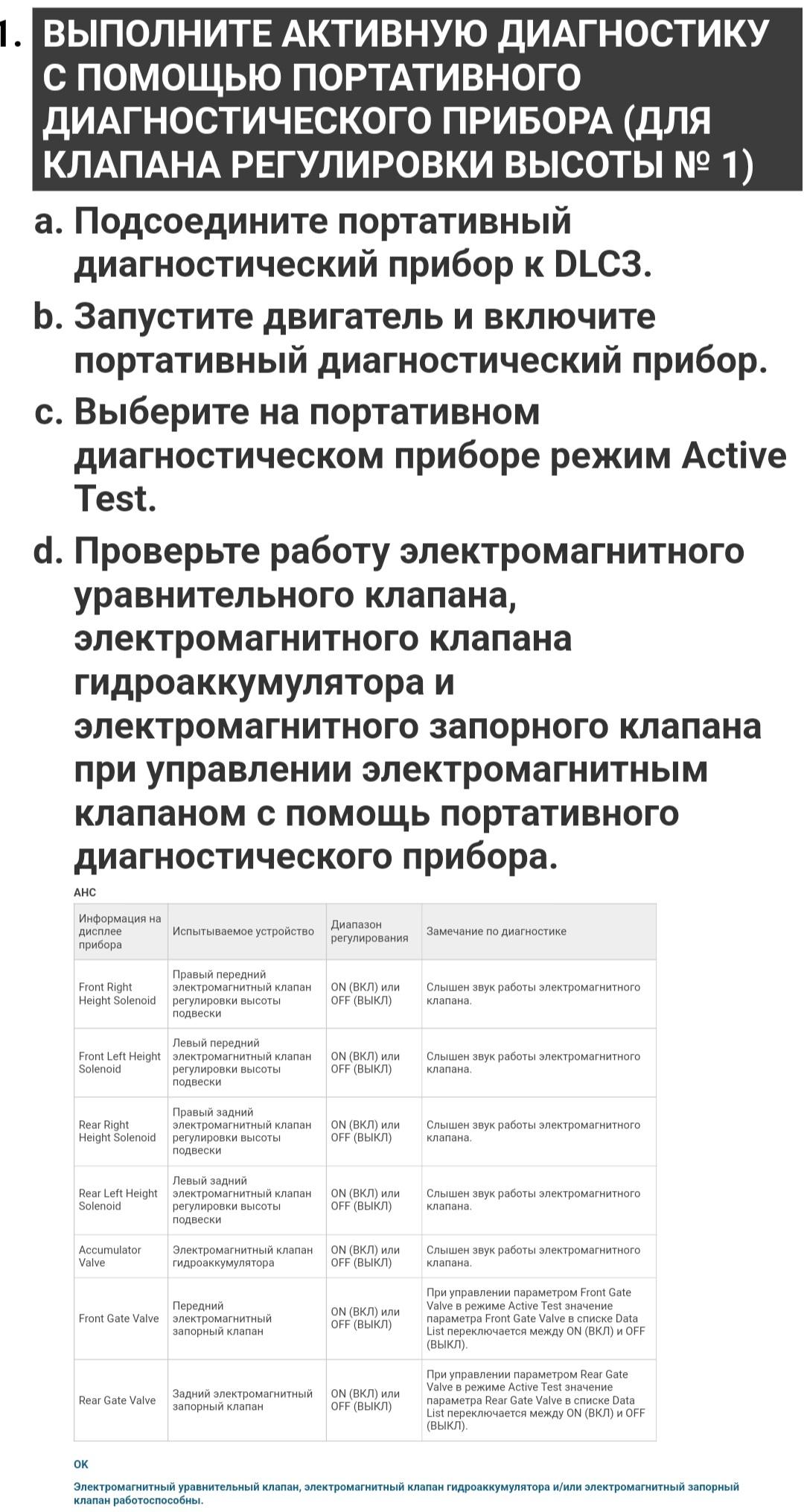

    У ТС ошибка не клапану высоты, а по клапану крена. Есть конкретная  ошибка, сперва надо её исправить, а уж потом гонять актив-тест, т.к
     при данной ситуации пользы от актив-теста, практически, ноль.
    К тому же, фактическую работу клапана крена на месте не видно в отличии от клапана высоты. Всё, что можно увидеть - это изменение на дисплее сканера, если нет проблем с проводкой. Причём, на дисплее может ОФФ меняться на ОН и при этом клапан крена не будет работать,  т.к. он будет заклинившим.
