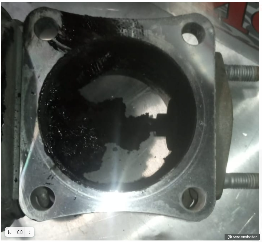

    Я смотрю ЕГР у тебя не заглушен?
    • Откуда: Вологда
    • Машина: TLC 100 4.2TD, Злобная НИВА
    ЕГР не глушил.
    Впускной коллектор довольно в хорошем состоянии.
    На клапане ЕГР на момент регулировки клапанов.
    Фото
    Глуши ты этот егр!
