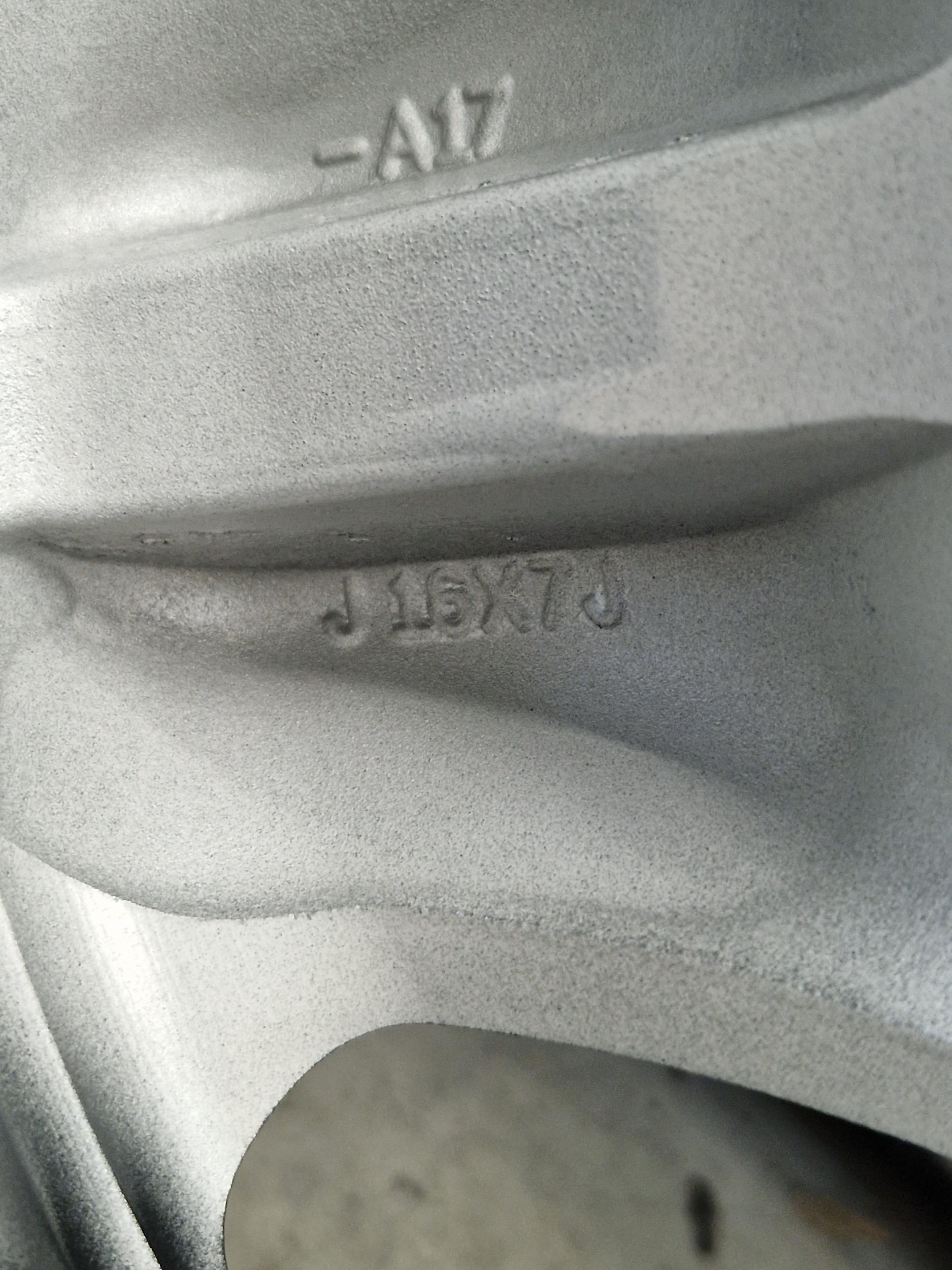

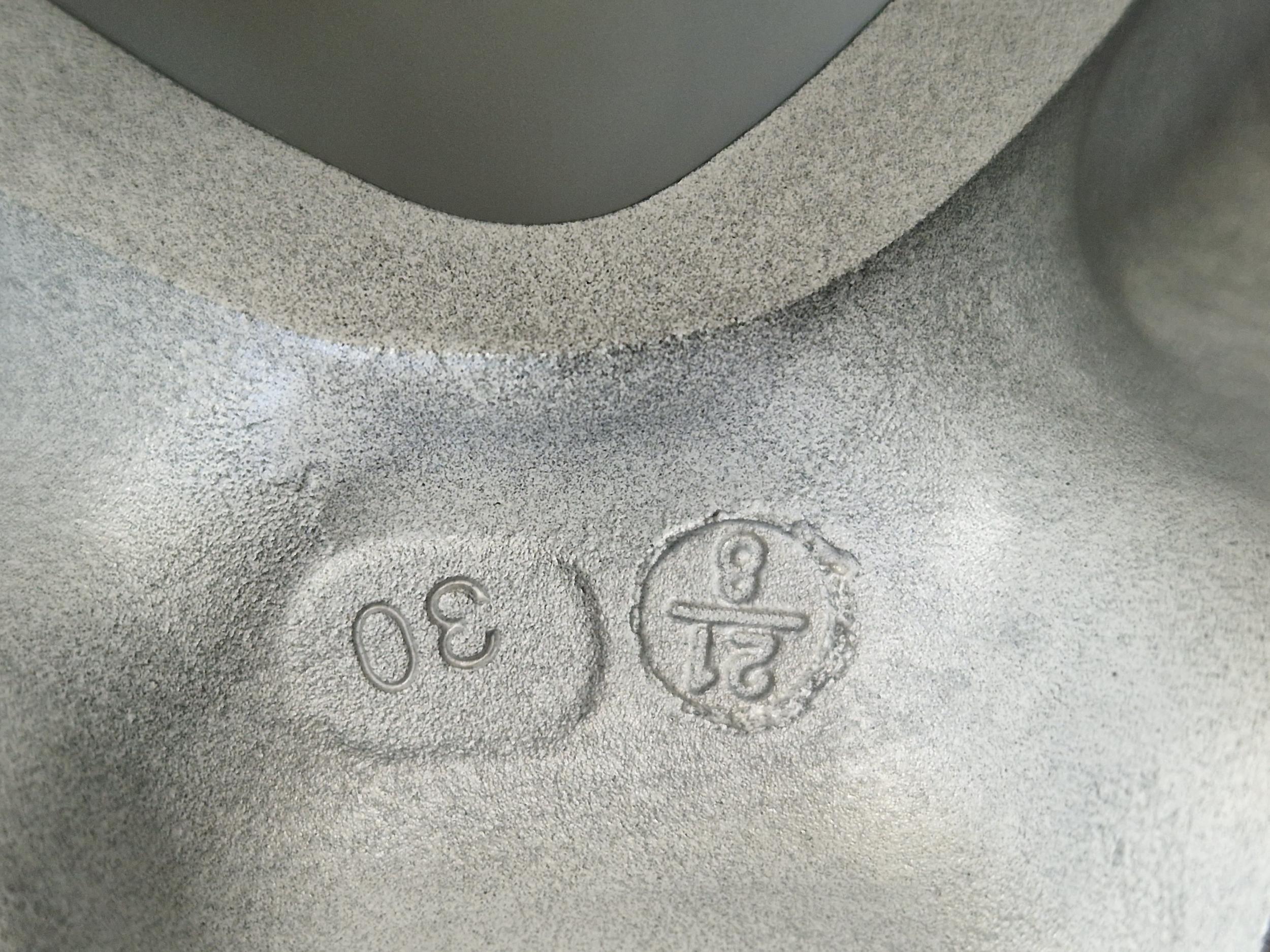

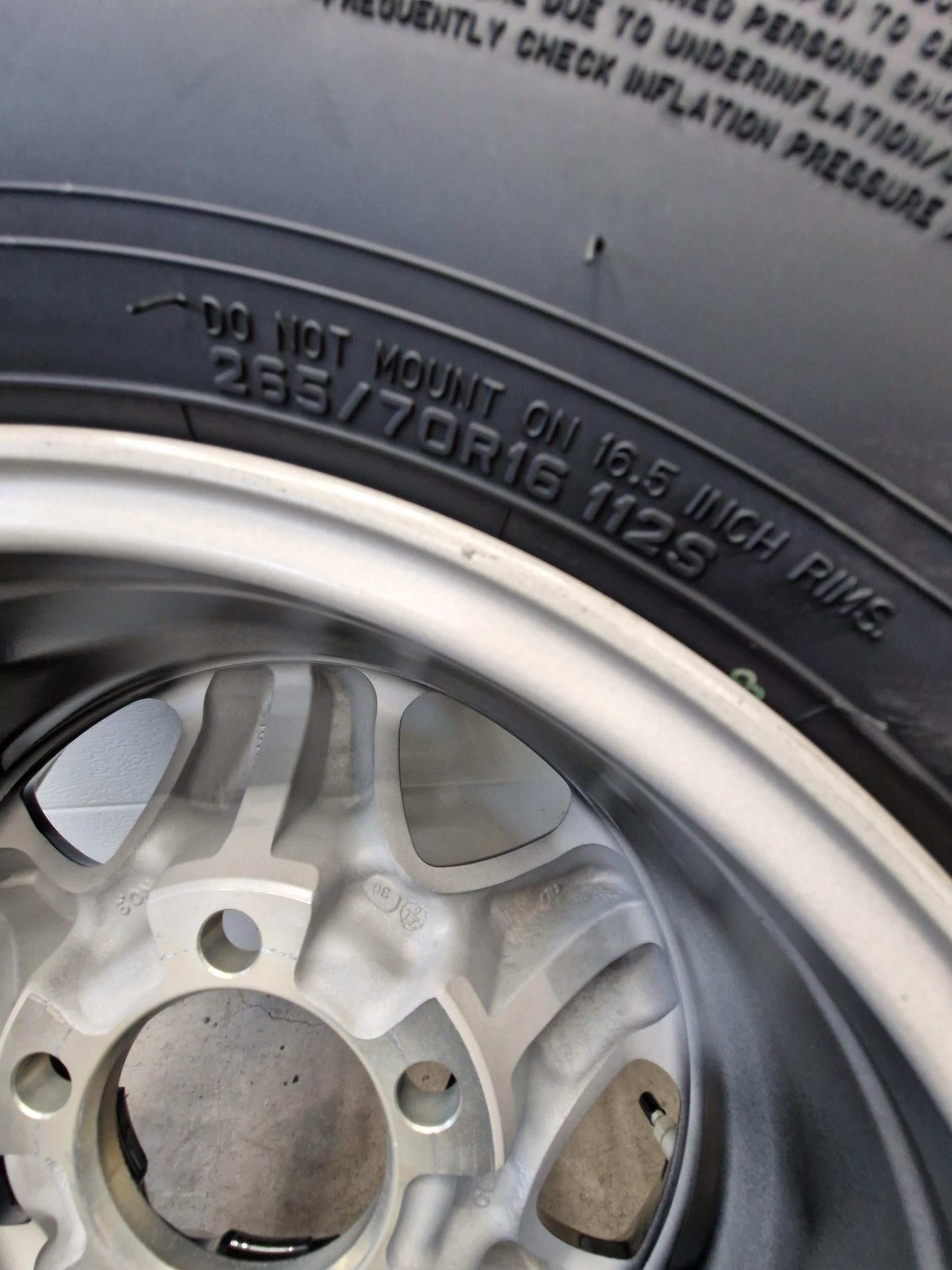

Фотки размеров моих оригинальны дисков и резины, не могу понять какой вылет дисков, может кто подскажет?

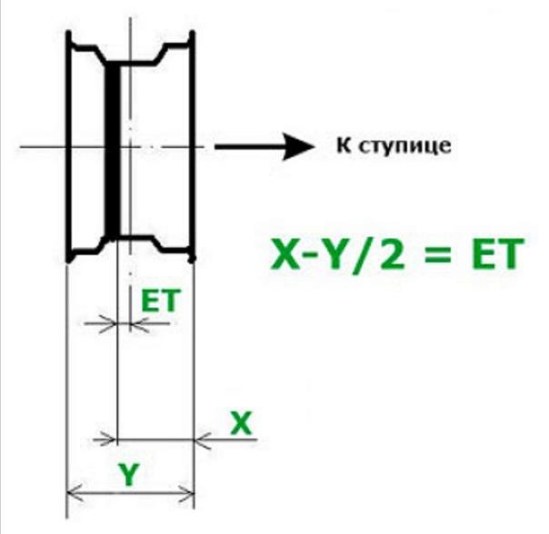

А подсчитать, вооружившись линейкой и калькулятором?
  • Откуда: Тюмень
  • Машина: Хундай Гранд Старекс 4 wd
Подсчитать можно, если что то в этом понимаешь
вот и скинул фото обозначений на диске, может знающие люди что то на них увидят
