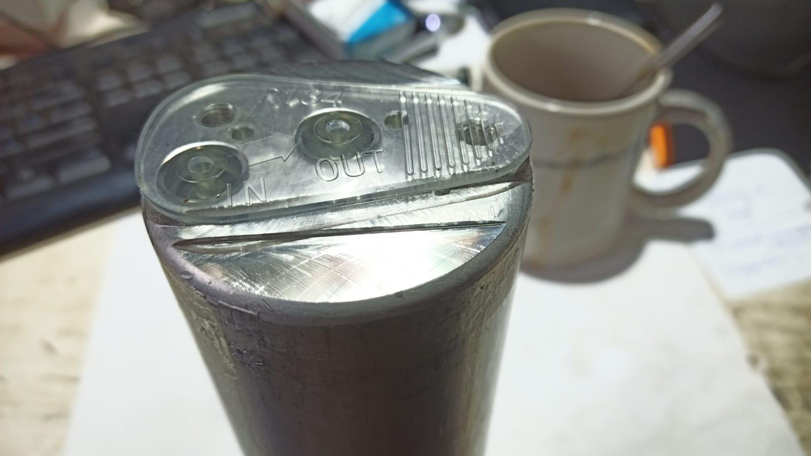

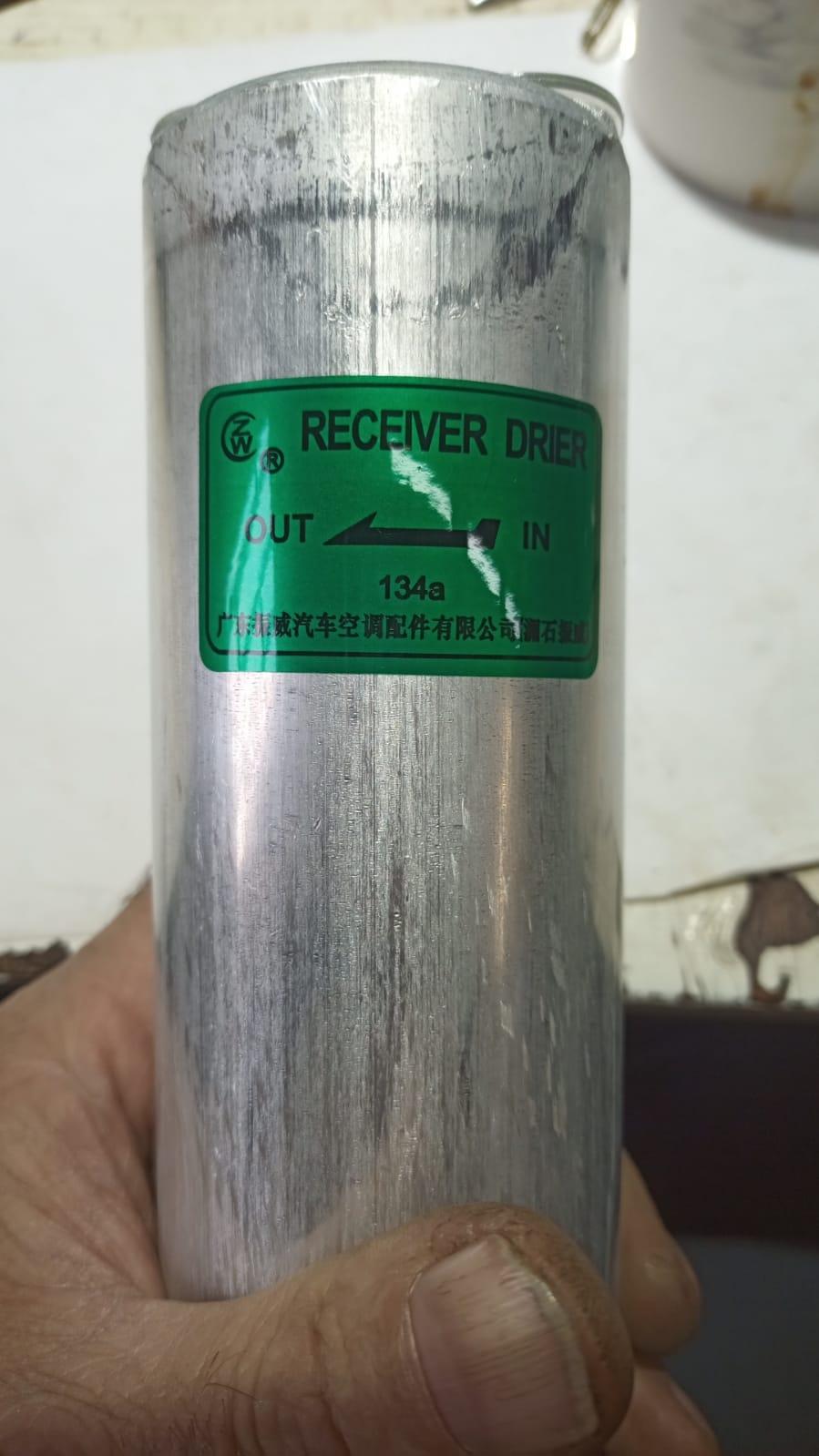

9 часов назад, crocodile130 сказал:
Номерок ресивера/фильтра подскажите...
Надо точно знать какие порты на приходящих трубках.  :think:
  • Откуда: 47регион
  • Машина: ДИРИЖАБЛЯ ... НЕКРОФЕЛИЯ ТОЙОТЫ и
1036784954_WhatsApp2023-11-2212_33.34_337eb117.thumb.jpg.2cad8ade8037ec30ebe159ca168e2a0e.jpg1282311581_WhatsApp2023-11-2212_33.05_2107f5d9.thumb.jpg.fb3fa3831987b7c8be0c23f98410bf4d.jpg

NRF 33031
