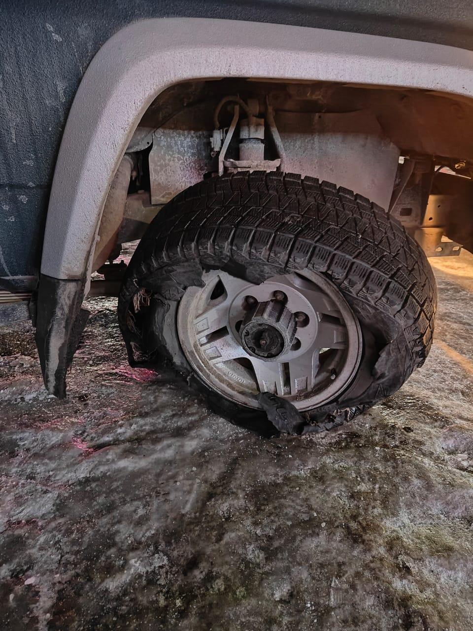

    Да, я вообще хочу поменять клеммы, все 4, силовые провода, поставить преды от Газели, как тут советовали. Всё уже куплено - руки не доходят. Развод, ремонт, вчера вообще вот такая бяка приключилась

    Да оттащил на эякуляторе на шиномонтажку, притащили с хранения мою летнюю всесезонку АТ Гудрич, да переобули. Никакой паники.

    Это что за колесо так бахнуло?
    • Откуда: Алма-Ата
    • Машина: KZJ78G-PET
    7 часов назад, lamobot сказал:
    Переднее правое.
    Bridgestone Blizzak DM-V1
