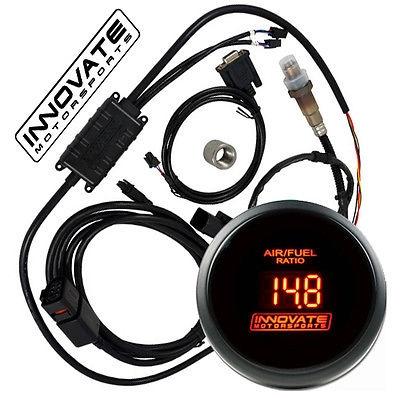

    Вкручивать широкополосный лямбда-зонд, и смотреть состав смеси в разных режимах работы движка. Это решит вопрос максимально быстро.
    Такое оборудование есть у всяких чиповщиков, установщиков ГБО.
    Ибо, или смесь мозги канифолит, или зажигание.
