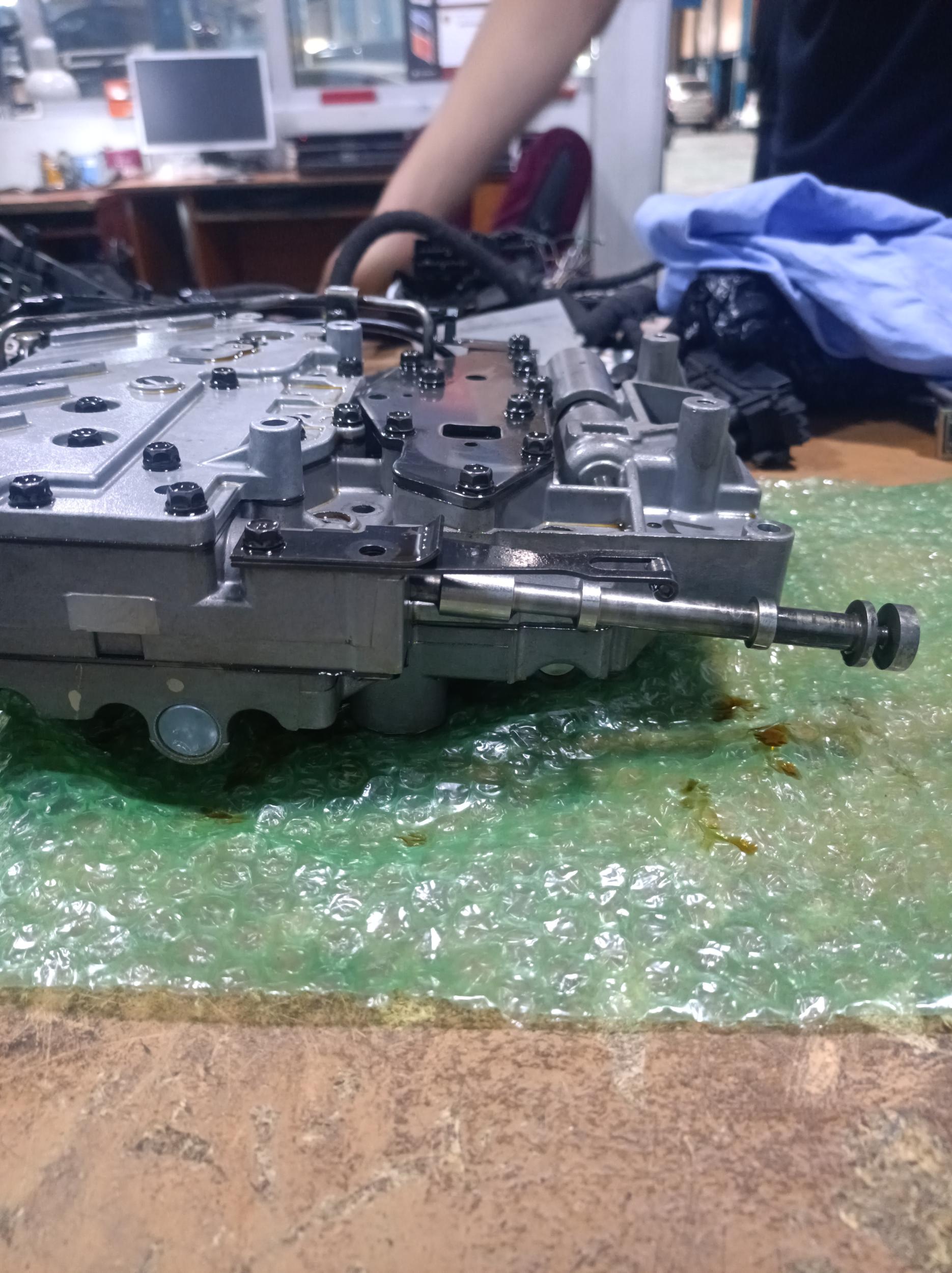

    Всё-таки волнует вопрос с точным определением модели акп, и какой машине принадлежит. И если 442, возможность установки гидроблока с тросом.Можно мозг извлечь из застреленного донора. А то уже и впрямь столько заказано. Лень пересматривать, с раздаткой появилась определённость? Ещё не начинал свою машину разбирать?
    10 часов назад, djal сказал:
    то что у меня а422f  это хотябы факт?
    на fte вроде как их не было? 750 вроде как
    По фильтру АКПП точно 442я, раздатка от 100ки, поэтому вначале и возникла путаница с её определением. пересмотрел каталоги, 100ки с HD-T, HZ и FZFE все шли с тросиками, это однозначно свап вместо FTE или UZ, и нет уверенности ставили его на машину или нет, поэтому донора по электрике может и не быть. Дроссельный механизм вроде-бы одинаковый, но возможность сверловки под трос нужно что бы автоматчик по месту посмотрел, позвонил своим дальневосточным механикам, выяснят если кто-то уже это делал может что-то подскажут. ТНВД меняный, если двигатель 98г.
    16 часов назад, djal сказал:
    Трос кароче я щря заказал ? И эту хрень под тросс тоже
    Картина какаято непонятная комплектация получается

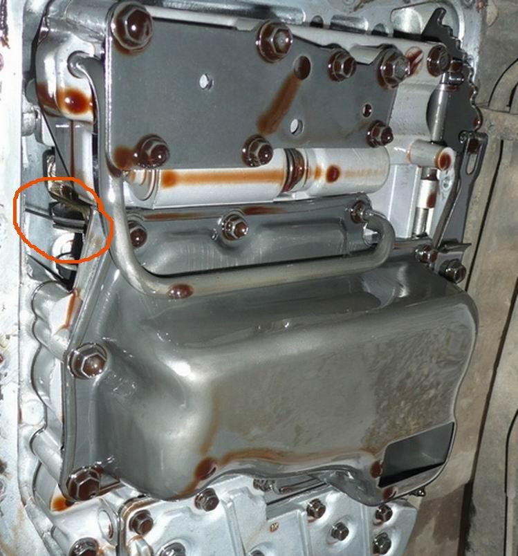

    Тросик с противоположной стороны входит, сделай фото с другой стороны. У Дмитрия 62 нашёл фото, но у него 442 "безмозглая", там немного по другому.

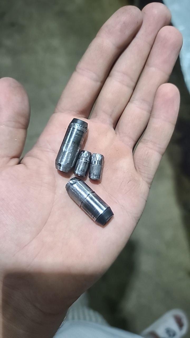

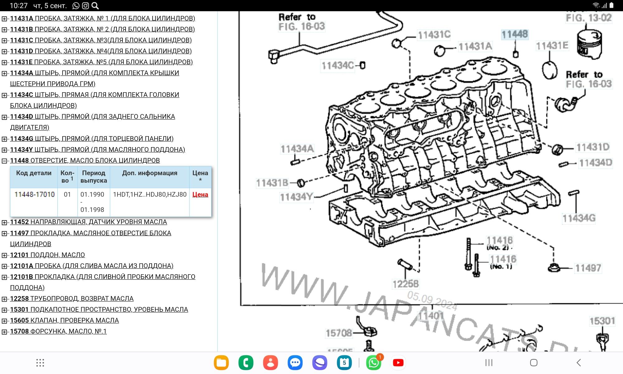

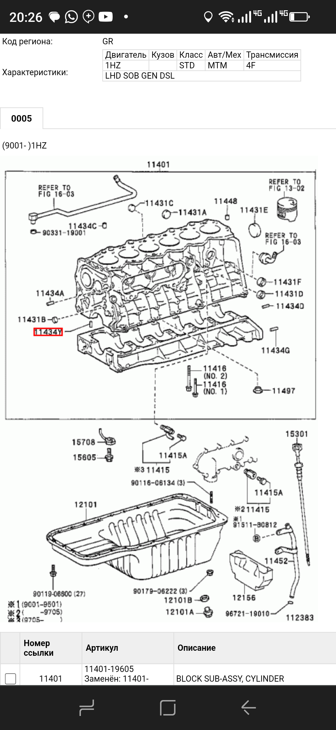

    Всем здравия, помогите с номерами направляющих втулок , по схеме вижу одну, а их 4
    12 часов назад, djal сказал:
    Направляющие втулки(штифты) идут по 2шт. Как я понял (если ошибаюсь уточни расположение штифтов) тебе нужны направляющие для нижней плиты 90250-12006 -2шт, и для головки БЦ 90250-08074 -2шт,это для HD-T.
    @djal  если голову поднимать будешь, то про жиклёр не забудь. Он теряется.
    • Откуда: Tashkent
    • Машина: TLC105
    всем спасибо, в наличии у арабов не оказалось, в токарке сделали,
