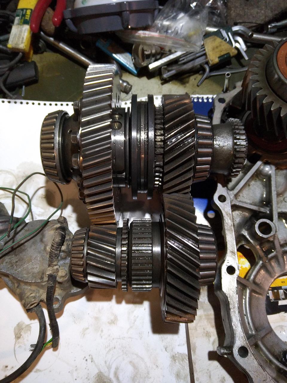

    Всем привет, необходим совет - имеется ленд крузер 100, 4.7 2003 г.в. Появился люфт в раздаточной коробке. и вот теперь вопрос - ремонтировать ее или купить контрактную и не заморачиваться. Узнавал про стоимость ремонта коробки - работа 8 тыс. и плюс запчасти по факту вскрытия, но есть нюанс - сроки поставки запчастей могут доходить до месяца и более, а машина нужна. Если брать контрактную - тоже не факт, что походит нормально и стоимость сейчас по низу рынка от 35-40 тыс. и в космос! Что посоветуете!?
    Не снимая раздатку , снять дифференциал, "поджать" шестерни в дифе  друг к другу новыми регулировочными шайбами и забыть про нее еще на 500тыс.   км.

    А как ты выяснил что люфт именно в раздатке? Ты щупал фланцы? Крутил их в разные стороны? В трансмиссии сотки кроме раздатки много где люфты есть. Сейчас советов наслушаешься и деньги ввалишь в никуда, а этим советчикам ведь плевать всем глубоко.
      Нужно нормальную диагностику сделать, выяснить откуда удары, люфты. Попробуй прокатиться на заблокированном межосевом дифференциале по прямой. Если люфты исчезли или стали меньше то может просто отрегулировать сателлиты в дифференциале раздатки… Ну и так далее. Лучше конечно со знающим человеком, потому что потратить бабки всегда успеешь, не торопись с этим
     Блокировка межосевого дифференциала выбирает весь суммарный люфт трансмиссии и никак не выявляет, что  люфт именно в дифференциале раздатки.
     Но, если уже известно, что люфт в раздатке, то, как правило, большая его часть убирается регулировкой зазора в зацеплении шестерен дифференциала, эта процедура быстрая, недорогая и поставлена на поток в приличных профильных сервисах (и тут не только речь про раздатку, вообще  когда стоит задача   выбрать суммарный люфт трансмиссии, они все три дифференциала так регулируют, при этом взаимное положение гипоидных пар не трогают, в них лишний  люфт остается.)
    Да, щупал фланцы, люфт приличный. Проверял, т.к. в среду менял крестовины на заднем кардане. Проверил люфты на мостах, колесных фланцев с приводами. Люфт именно в раздатке.

    15 минут назад, Pavlik сказал:
    У нас  в Самаре пока не нашел сервис где быстро, недорого и на поток. В основном где хоть малость занимаются ремонтом говорят - надо снимать, разбирать и т.д. Сам понимаю, что вопрос именно скорее всего в регулировочных шайбах. Но самому как то очково лезть туда. Если грамотный специалист - один раз показал что к чему,сделал и все.

    5 часов назад, Pavlik сказал:
    Меж осевая блокировка как раз и блокирует только меж осевой дифференциал! Отсюда собственно и название «меж осевая»! И всех люфтов она не убегает! Как раз если ее заблокировать она уберёт именно люфты в сателлитах дифференциала!
    Видишь сверху между двух шестернёй муфта? Это и есть блокировка дифференциала. И о каком люфте в дифе может идти речь если она жёстко замыкает грубо говоря две его половины!?!

    32 минуты назад, DUKE_52 сказал:
    При жестком блокировании межосевого дифференциала из за разных суммарных диаметров колес по осям один какой то мост, на котором стоят колеса большего диаметра, является якорем, он не тащит авто , а тормозит. У него главная пара работает обратной стороной зуба, на полуосях момент в сторону заднего хода,  на кардане тоже. При этом другому мосту становится тяжелее толкать авто , чем если бы он толкал  один , на величину этого момента сопротивления  моста с бОльшими колесами. Поэтому все люфты на участке трассы трансмиссии между осями и  выбираются полностью.
    Совсем всех люфтов блокирование межосевого дифференциала, действительно не убирает, только на участке трассы, где моменты от осей боря тся друг с другом. Люфт в кпп и частично раздатке не выбирается при включении межосевой блокировки.
    На уазике и прочих парттаймах при включении передка какой то из двух мостов начинает испытывать бОльшие нагрузки, чем задний мост, когда тащит один.
