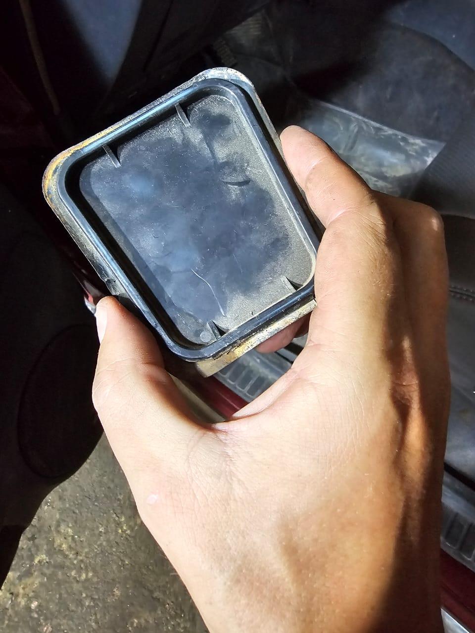

    Прошу помощи форума. После кузовного ремонта в числе "лишних" запчастей оказалась вот такая заглушка. Не могу придумать, где она должна быть.

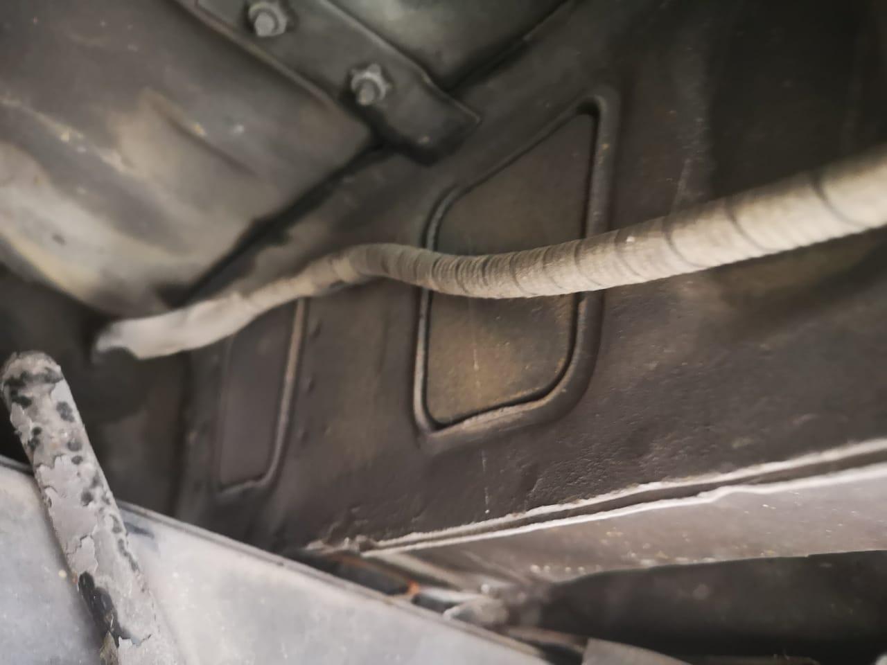

    Под днищем задней части багажника, на вертикальной части кузова.

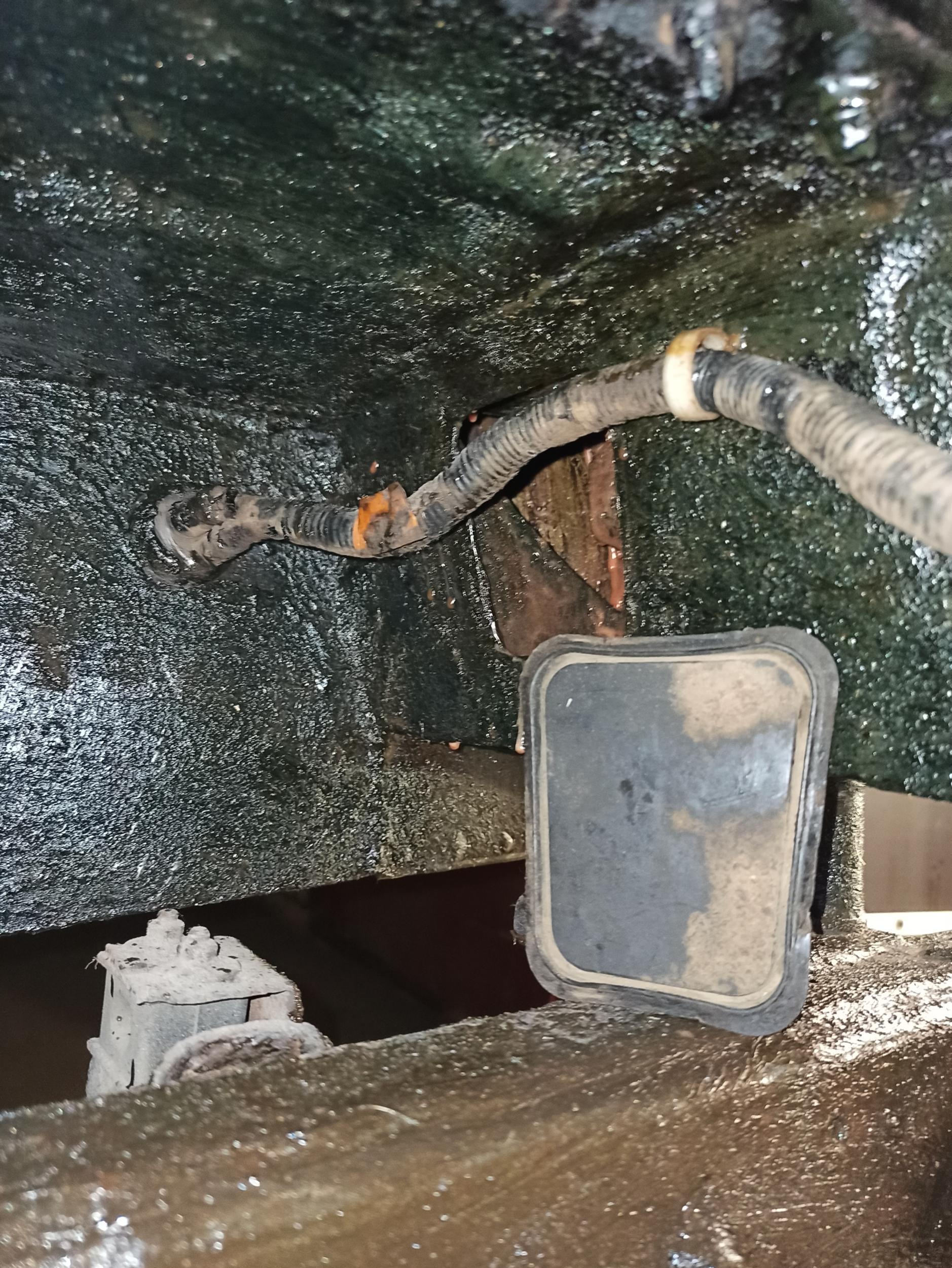

    Это заглушка кузовных опор последнего заднего ряда. Могу сфоткать сегодня.

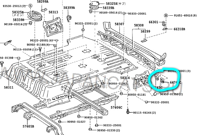

    Нижний усилитель дверного проёма багажника.

    Залезаешь под задний свес (где запаска/второй бак) и смотришь назад. На нижней задней части кузова эти заглушки справа и слева.

    Сделаю в выходные. Как раз антикором занимаюсь.
