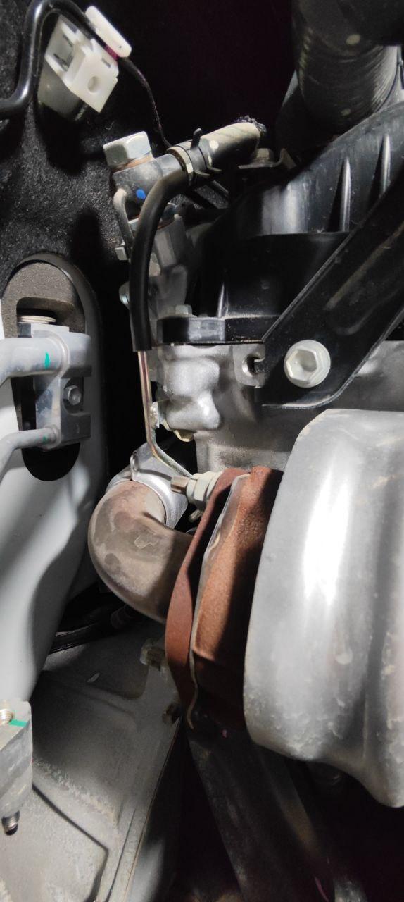

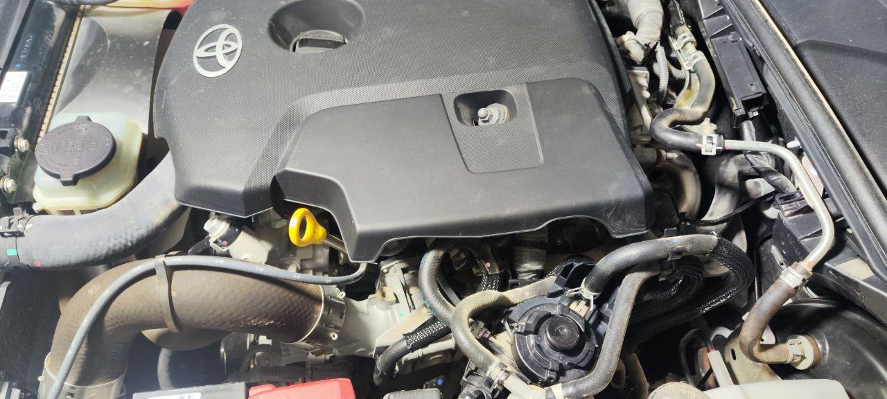

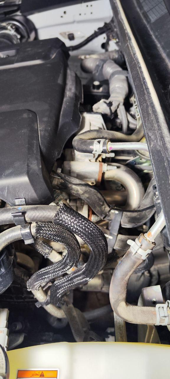

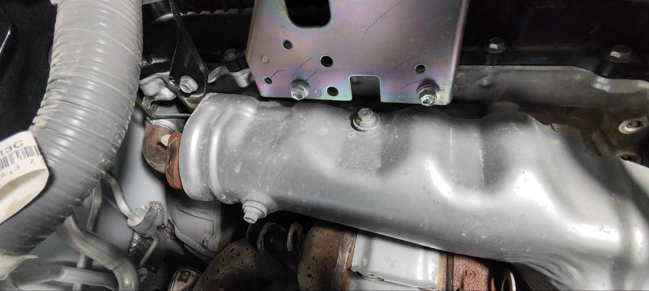

    неочень соображаю что где:sad:photo_2024-11-25_20-37-05.thumb.jpg.c3061c6abd28fc600cf9c71d567ad477.jpgphoto_2024-11-25_20-37-02.thumb.jpg.c0edabbca2e884100135dcfef5a28a00.jpgphoto_2024-11-25_20-36-59.thumb.jpg.003a68d83a335ab3279478b45f9ce62d.jpgphoto_2024-11-25_20-36-54.thumb.jpg.617cdc053ac6a46e39aab8d9634a304e.jpg

    Вот от коллектора за двс трубка идет. Про хай люксы почитай с данным двс. Кто-то ездит так, другие вырезают

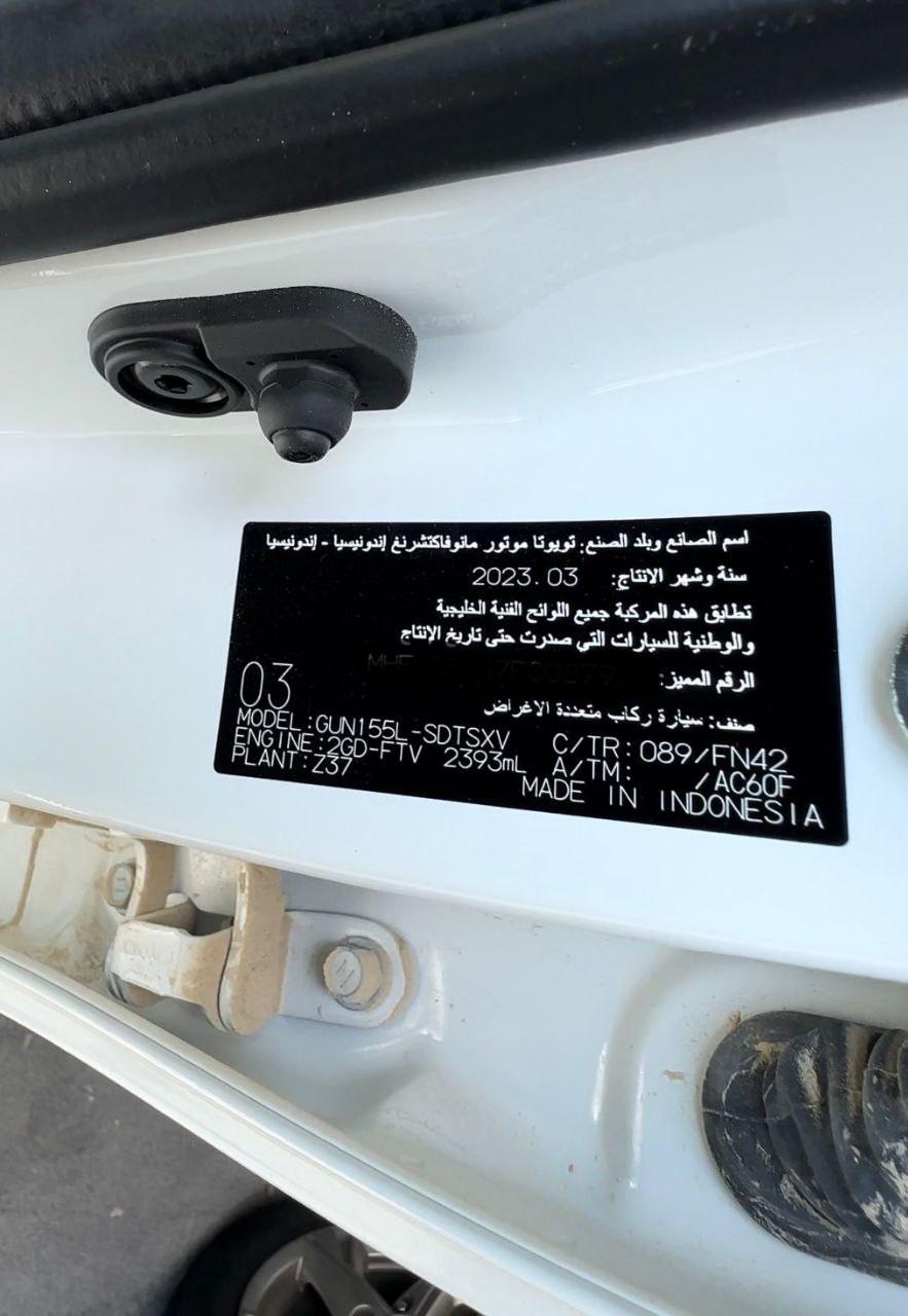

    Если это утверждение, то сажевого быть не должно.
    • Машина: Сток.105-ка.60-ка.40-ка
    Евро 4. 2KD-FTV. Fortuner 2 (AN160) Индонезия

    Так же и на бензинке азиатской, арабской откалиброван, так же показывать будет. Зимой и официальный диз фортунер внутри свеж и бодрит. Нет у них ТЭНов в климате. Судя по фото, сажевого фильтра нет. Нырять под машину не надо, там его тоже не будет, ни на каких .

    23 часа назад, Diz11 сказал:
    Ну вообще-то 2GD-FTV, и это другой двигатель.
    Изменено пользователем kriptonoviy
    • Машина: Прадо 150
    4 часа назад, kriptonoviy сказал:
    Один хрен, на евро-4 сажи нет.
