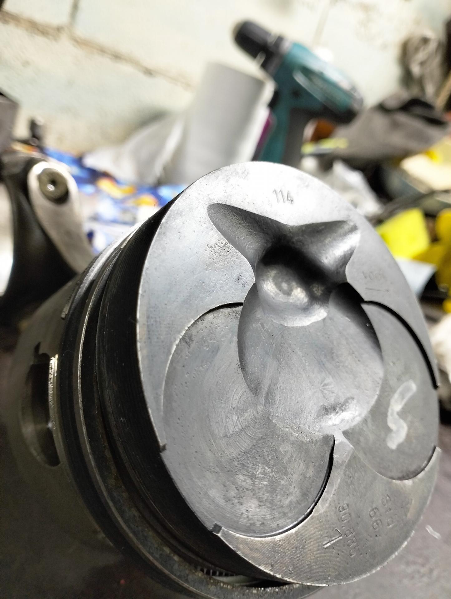

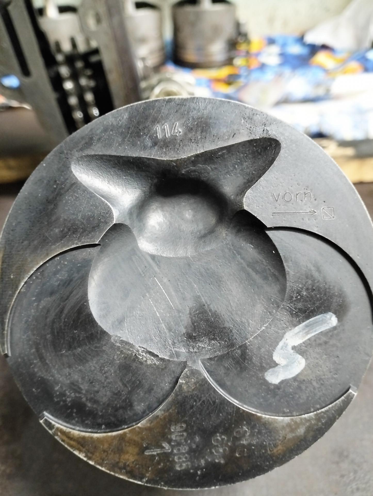

    Мотор форкамерный, т.е. форсунка вкручивается в форкамеру. Форкамеры НЕ просажены, следов "встречи" форкамер и поршней НЕТ.
    Голову я снял, мотор разобрал.
    Из видимых повреждений это поршень 5-го цилиндра вместе выхода впускного клапана.
    А вот есть ли "ответ" на клапане НЕ представляется возможным, т.к. именно этот клапан был установлен в другой мотор, 616-й, который работает сейчас в моём автобусе. Причем я не помню, чтобы бы были на клапане повреждения. (срочно надо было, вот и снял крайний клапан, о следах на поршне я ещё не знал.)
    Проверил втулку клапана другим клапаном, он там и не шатается.
    Зазор клапанов выставляется двумя гайками, гидро-компенсаторов нет.
    Есть ещё версия, что какой-то поршень болтается в цилиндре. Ещё не промерял.
