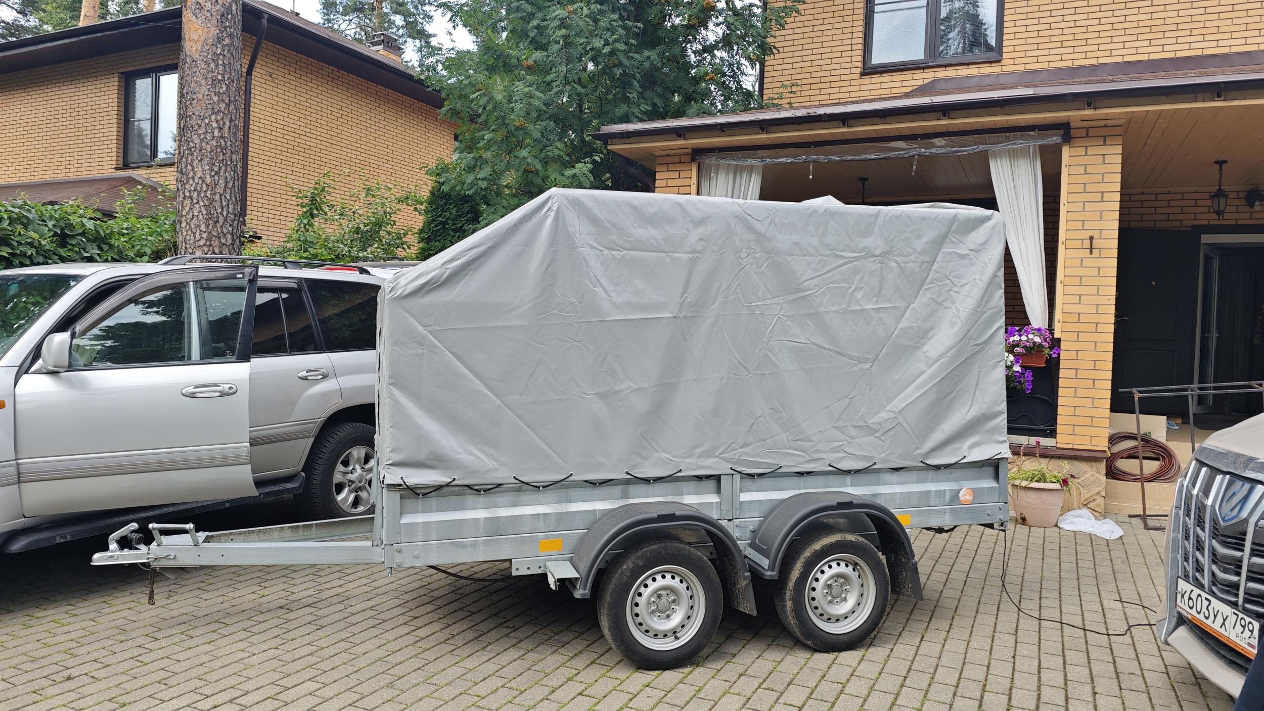

олег71 313 Откуда: Москва ; Истра Машина: 4RUNER стал кз-т #15 Опубликовано: 12 января (изменено) Имел возможность и одноосный и духовный таскать. Для себя , только двухосный. Да назад сдавать морока, да даже пустой , без машины развернуть морока. При этом, за машиной как хвост идет колея в колею, на Трассе, не гуляет как не грузи, по прочности , кто с одноосным на трассе ломался знает каково это даже колесо заменить, а уж про торсион или не дай бог рессору и говорить нече. Моделей сейчас не знаю был тот что на фото с верху. Крылья только хрупкие надо помнить что не присесть не встать на них ни ни. Изменено 12 января пользователем олег71 Вверх Поделиться сообщением Ссылка на сообщение Поделиться на других сайтах
