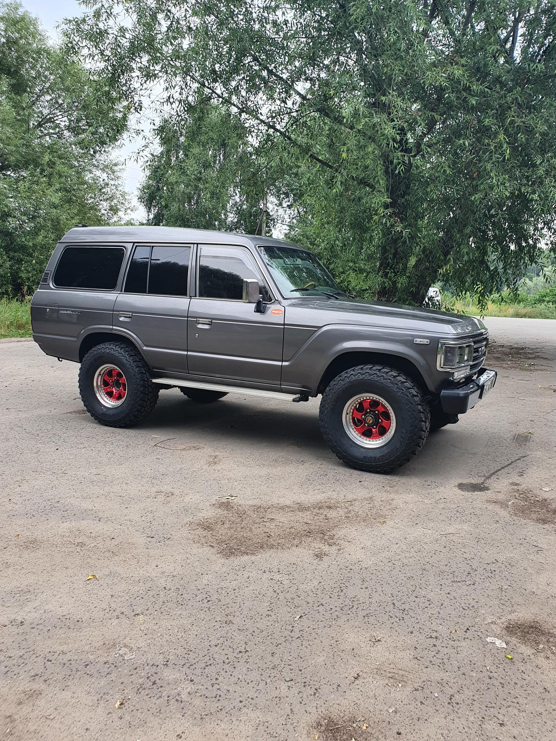

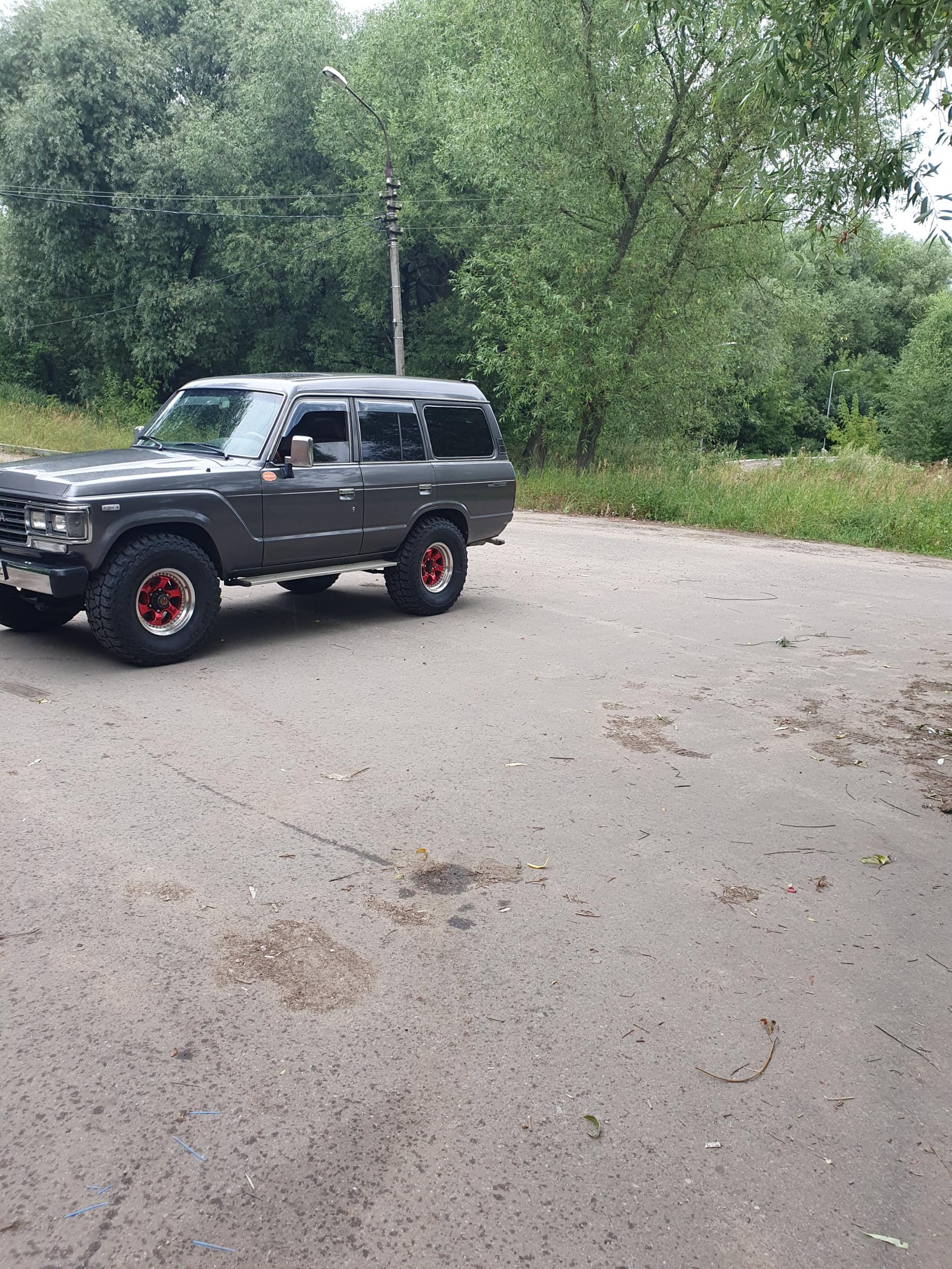

Gadjet 3 Откуда: Каспийск Машина: Land Cruiser 60 #2081 Опубликовано: 1 августа 2021 1 час назад, tlk-72 сказал: Нормальный это какой? Ну не красные)) я конечно извиняюсь если это вам нравится. Но серебро, хром или какие нибудь оттенки серого дали бы этому авто более строгий вид. Вверх Поделиться сообщением Ссылка на сообщение Поделиться на других сайтах
tlk-72 144 Откуда: М.О. Машина: LJ 72, BJ 75, сейчас HJ61 #2082 Опубликовано: 1 августа 2021 7 минут назад, Gadjet сказал: Ну не красные)) я конечно извиняюсь если это вам нравится. Но серебро, хром или какие нибудь оттенки серого дали бы этому авто более строгий вид. Ну диски это последнее до чего дойдут руки Вверх Поделиться сообщением Ссылка на сообщение Поделиться на других сайтах

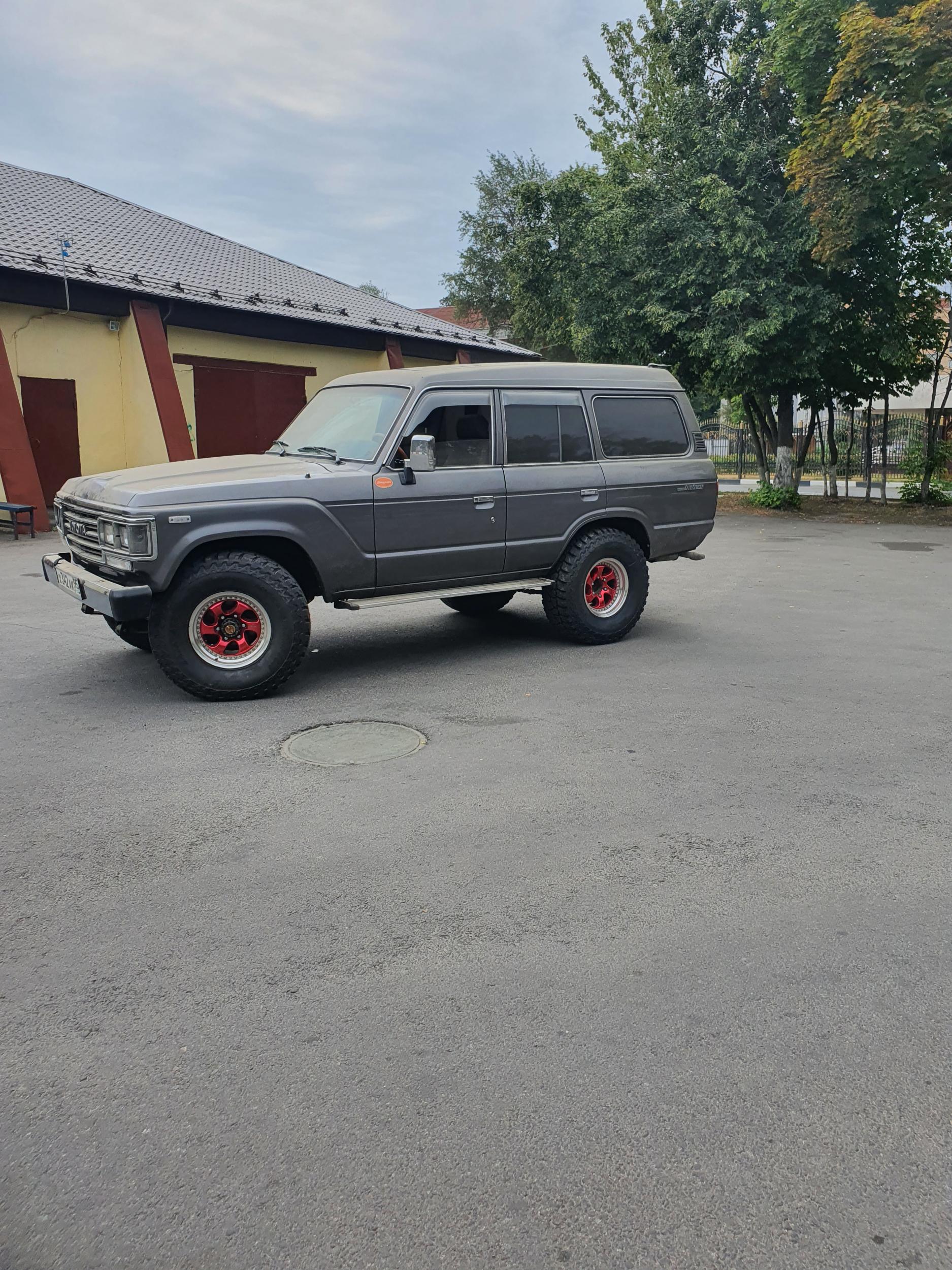

Gadjet 3 Откуда: Каспийск Машина: Land Cruiser 60 #2084 Опубликовано: 1 августа 2021 6 часов назад, tlk-72 сказал: Первое творение Шмдта из 60ок , теперь Султан ака Бек просит вернуть))),стояла почти 4 года руки не доходили доделать по мелочи, вот завел хоть на мойку сьездил Решетки на морде оригинал или Тайвань ? Вверх Поделиться сообщением Ссылка на сообщение Поделиться на других сайтах
tlk-72 144 Откуда: М.О. Машина: LJ 72, BJ 75, сейчас HJ61 #2085 Опубликовано: 1 августа 2021 5 минут назад, Gadjet сказал: Решетки на морде оригинал или Тайвань ? Она так с Японии пришла, очки точно оригинал решетку посмотрю, как чего нибудь делать буду Вверх Поделиться сообщением Ссылка на сообщение Поделиться на других сайтах

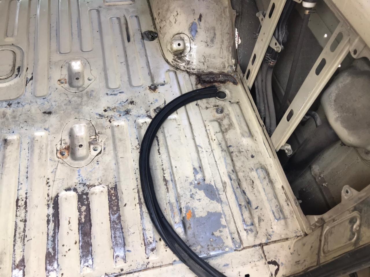

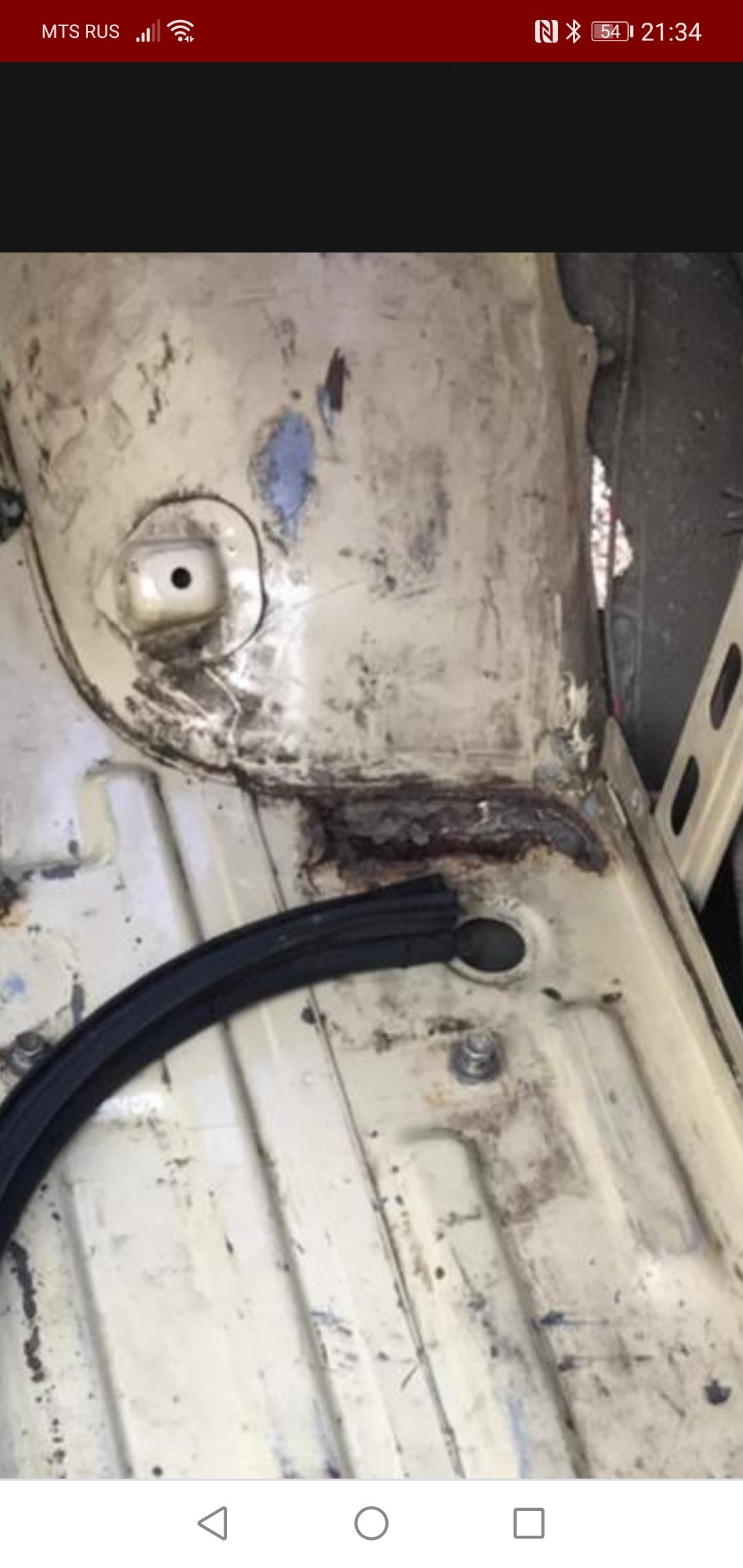

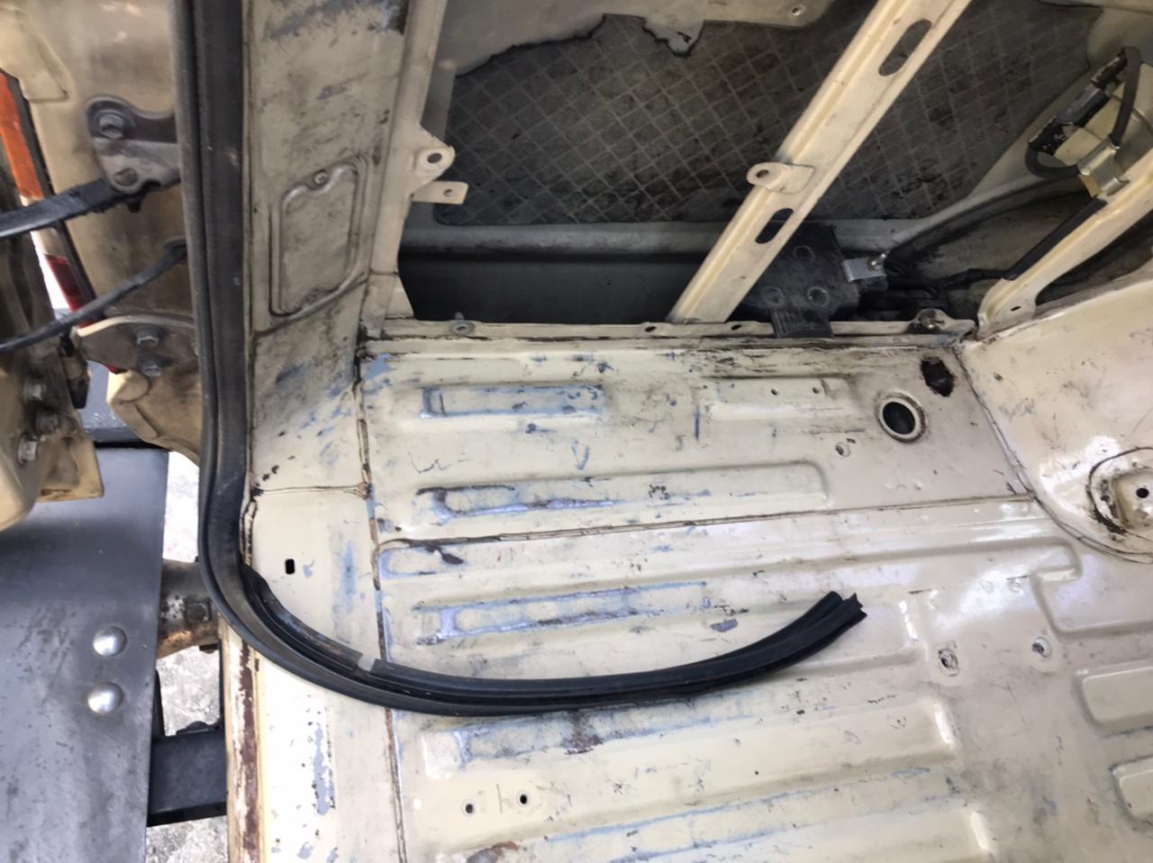

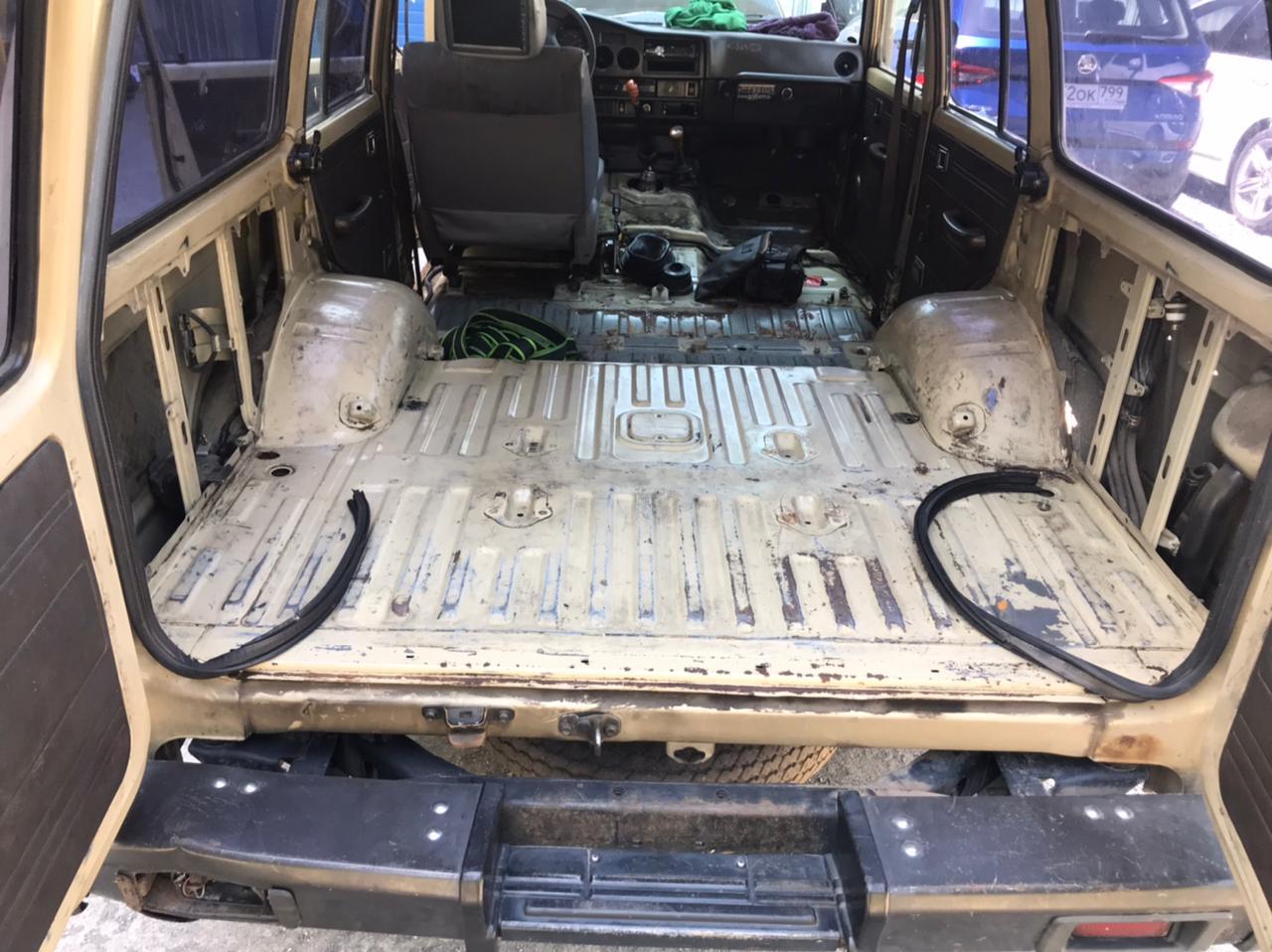

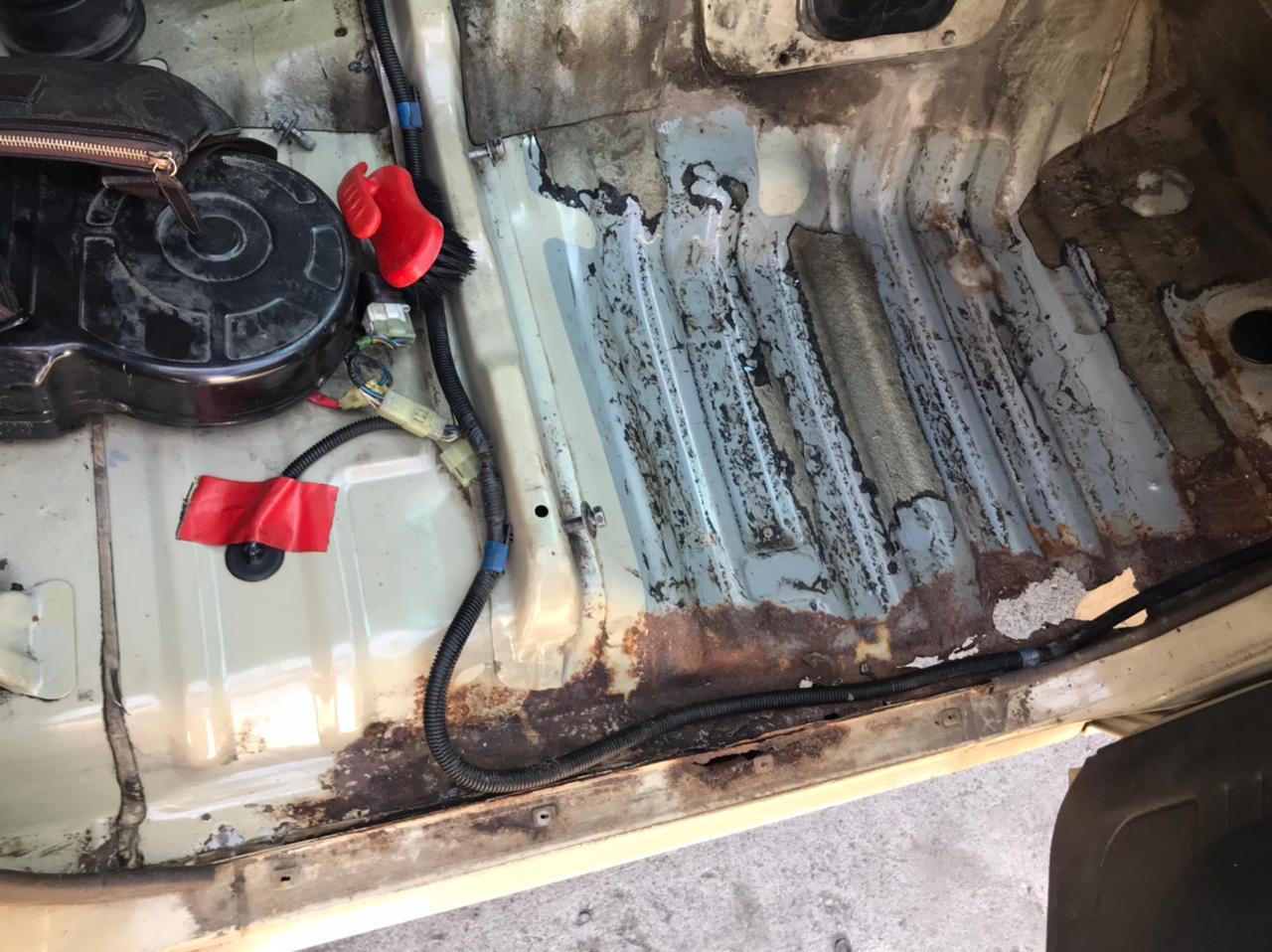

Kurta 3 Откуда: Горы Машина: Cruiser 200 '11 1VD, Cruiser 100 '03 2UZ, Cruiser 60 '89 2H #2086 Опубликовано: 4 августа 2021 (изменено) Месяц назад купил шестидесятку, разобрал, отмыл. Из неожиданностей, за задними арками обнаружились прогнившие места. Похоже это болезненное место, там карман и скапливается грязь. Вопрос, можно ли это вылечить без снятия кузова с рамы, если сверху вырезать окно? И еще, имеет ли смысл делать шумоизоляцию? В машине очень шумно сейчас. Реально есть эффект от шумки? Родную я уже отодрал. Изменено 4 августа 2021 пользователем Kurta Вверх Поделиться сообщением Ссылка на сообщение Поделиться на других сайтах
Landcruaz 36 Откуда: г. Москва Машина: TLC61 12HT #2087 Опубликовано: 4 августа 2021 (Месяц назад купил шестидесятку, разобрал, отмыл. Из неожиданностей, за задними арками обнаружились прогнившие места. Похоже это болезненное место, там карман и скапливается грязь. Вопрос, можно ли это вылечить без снятия кузова с рамы, если сверху вырезать окно?) Имеется в виду место где крышками закрыты болты задних точек крепления кузова к раме? Вверх Поделиться сообщением Ссылка на сообщение Поделиться на других сайтах
Landcruaz 36 Откуда: г. Москва Машина: TLC61 12HT #2088 Опубликовано: 4 августа 2021 Вообще конечно все понимают, что при снятом кузове и на кантователе всё видется лучше. И доступ лучше, можно более качественно произвести ремонт и его обработку. По поводу шумоизоляции. Даже не одетые на задние арки родные коврики - сильно влияют на шум. Хорошая шумка - не будет лишней. Эффект от это есть! Конечно машина не будет такой тихой, как современные авто, Но всё-же будет лучше. И если применять премиальные материалы - то это на наших, шумных машинах Более актуально, чем на других тихих авто у которых и так всё не плохо. Но Вам до шумки ещё далеко.. Вверх Поделиться сообщением Ссылка на сообщение Поделиться на других сайтах
rewoon 37 Откуда: Старгород Машина: TLC LJ79 LV-KR TJM-сзади, Eaton TrueTrac - спереди, мех.леб. #2089 Опубликовано: 4 августа 2021 А я для себя решил, что больше никакой шумки! На наших 'динозавриках' это только лишний повод развести ржавчину. А без нее хотя бы можно мониторить проблемные участки и вовремя принимать меры. И ещё, если есть возможность не использовать сварку, то лучше вырезав всё ржавое гуано, новый металл крепить на нержавеющие клёпки, промазав предварительно поверхности кузовным герметиком, кому не нравится такой вариант, пускай, я проверил на себе - работает не хуже, но зато нет прогрева металла, а следовательно и ржи. Вверх Поделиться сообщением Ссылка на сообщение Поделиться на других сайтах
Landcruaz 36 Откуда: г. Москва Машина: TLC61 12HT #2090 Опубликовано: 4 августа 2021 23 минуты назад, rewoon сказал: А я для себя решил, что больше никакой шумки! На наших 'динозавриках' это только лишний повод развести ржавчину. А без нее хотя бы можно мониторить проблемные участки и вовремя принимать меры. И ещё, если есть возможность не использовать сварку, то лучше вырезав всё ржавое гуано, новый металл крепить на нержавеющие клёпки, промазав предварительно поверхности кузовным герметиком, кому не нравится такой вариант, пускай, я проверил на себе - работает не хуже, но зато нет прогрева металла, а следовательно и ржи. Заклёпки наверное полнотелые? Есть малеький секрет, для мониторинга растущей ржавчины. (Хотя если всё сделано хорошо и хорошо обработано, то ржа появится лет через ....несколько.) Шумоизоляцию не нужно приклеивать на пол. Просто положить. Она будет съёмная.! Промазать стыкуемые листы металла - правильная тема. Для склейки есть TERONON EP5055 и PU7600. Вверх Поделиться сообщением Ссылка на сообщение Поделиться на других сайтах
Kurta 3 Откуда: Горы Машина: Cruiser 200 '11 1VD, Cruiser 100 '03 2UZ, Cruiser 60 '89 2H #2091 Опубликовано: 5 августа 2021 10 часов назад, Landcruaz сказал: (Месяц назад купил шестидесятку, разобрал, отмыл. Из неожиданностей, за задними арками обнаружились прогнившие места. Похоже это болезненное место, там карман и скапливается грязь. Вопрос, можно ли это вылечить без снятия кузова с рамы, если сверху вырезать окно?) Имеется в виду место где крышками закрыты болты задних точек крепления кузова к раме? Да, именно там. На фото видно за задними арками, справа большое отверстие, слева поменьше. Вверх Поделиться сообщением Ссылка на сообщение Поделиться на других сайтах
Landcruaz 36 Откуда: г. Москва Машина: TLC61 12HT #2092 Опубликовано: 5 августа 2021 13 часов назад, Kurta сказал: Да, именно там. На фото видно за задними арками, справа большое отверстие, слева поменьше. Это Оно? Вверх Поделиться сообщением Ссылка на сообщение Поделиться на других сайтах

Kurta 3 Откуда: Горы Машина: Cruiser 200 '11 1VD, Cruiser 100 '03 2UZ, Cruiser 60 '89 2H #2097 Опубликовано: 6 августа 2021 05.08.2021 в 21:36, Landcruaz сказал: Это Оно? Именно. Вверх Поделиться сообщением Ссылка на сообщение Поделиться на других сайтах
Landcruaz 36 Откуда: г. Москва Машина: TLC61 12HT #2098 Опубликовано: 7 августа 2021 6 часов назад, Kurta сказал: Именно. Есть такая тема - Выкладывайте чертежи на детали Моё сообщение №37М Я менял эту новую деталь не снимая кузов с рамы! Вверх Поделиться сообщением Ссылка на сообщение Поделиться на других сайтах
Kurta 3 Откуда: Горы Машина: Cruiser 200 '11 1VD, Cruiser 100 '03 2UZ, Cruiser 60 '89 2H #2099 Опубликовано: 9 августа 2021 07.08.2021 в 07:47, Landcruaz сказал: Есть такая тема - Выкладывайте чертежи на детали Моё сообщение №37М Я менял эту новую деталь не снимая кузов с рамы! Машину уже отдал жестянщикам, сказали что снизу доберутся до этого места. Изготовить деталь уже не успею. Готовый элемент конечно лучше, чем подгонять на месте. Спасибо. Вверх Поделиться сообщением Ссылка на сообщение Поделиться на других сайтах
Landcruaz 36 Откуда: г. Москва Машина: TLC61 12HT #2100 Опубликовано: 9 августа 2021 30 минут назад, Kurta сказал: Машину уже отдал жестянщикам, сказали что снизу доберутся до этого места. Изготовить деталь уже не успею. Готовый элемент конечно лучше, чем подгонять на месте. Спасибо. Там и снизу и сверху доступ есть. А они куда-то торопятся? Или умеют только Заплатки сверху налОживать? Понятно, что возится с большим куском и имплантировать его аккуратно никто не хочет, да по сути и не умеет... Вверх Поделиться сообщением Ссылка на сообщение Поделиться на других сайтах
