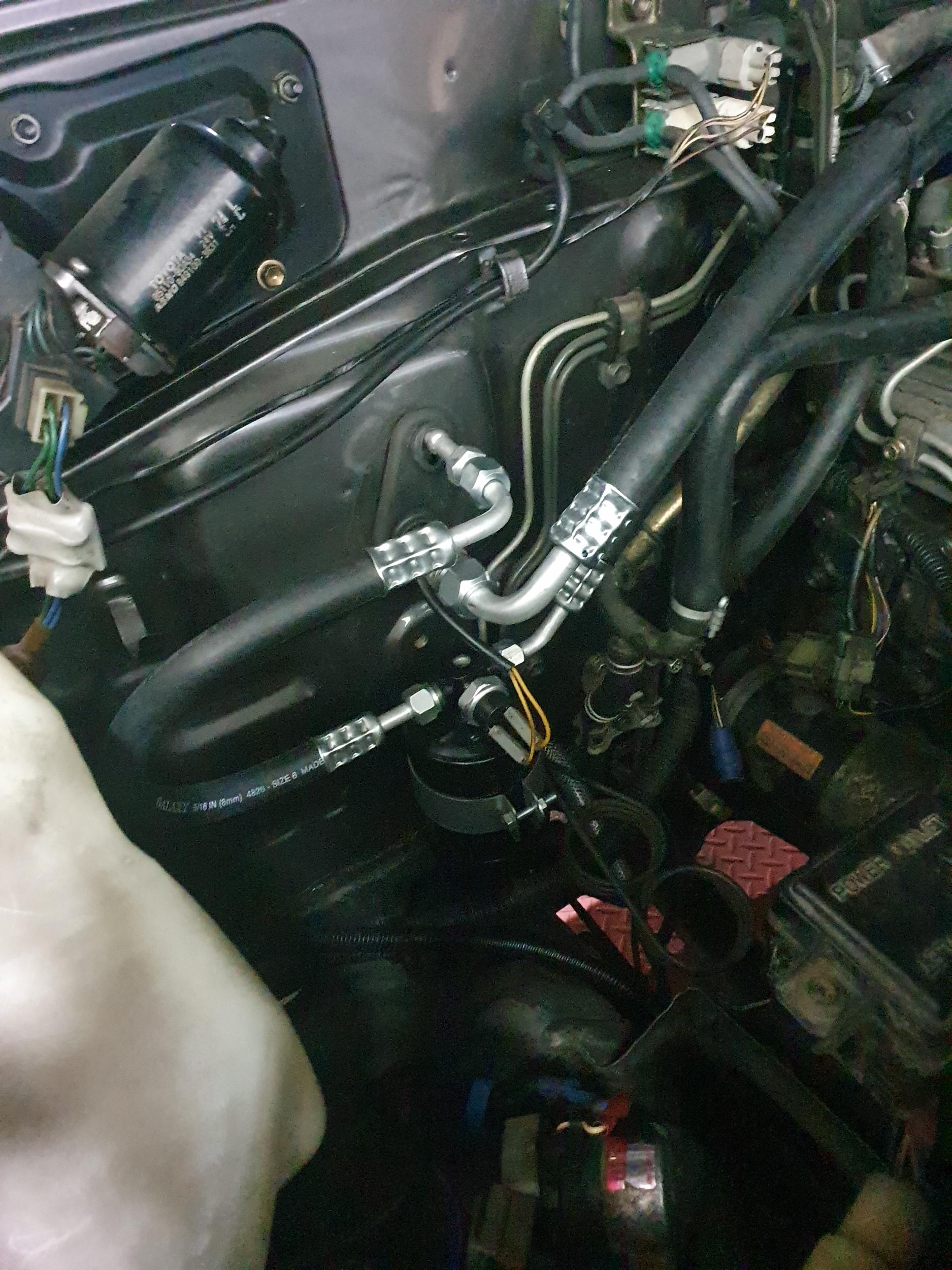

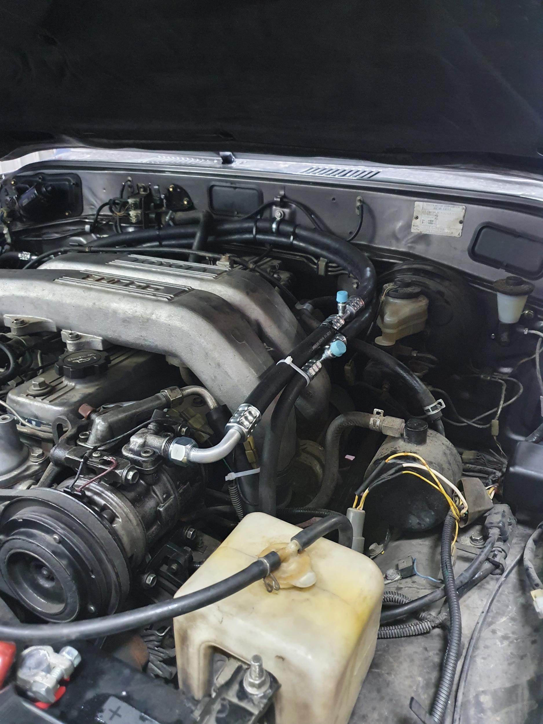

tlk-72 143 Откуда: М.О. Машина: LJ 72, BJ 75, сейчас HJ61 #2105 Опубликовано: 6 сентября 2021 Похвастаюсь Вверх Поделиться сообщением Ссылка на сообщение Поделиться на других сайтах
quicker 9 Откуда: Полтава Машина: LC200 #2106 Опубликовано: 6 сентября 2021 24 минуты назад, tlk-72 сказал: Похвастаюсь Компрессор родной ? Вверх Поделиться сообщением Ссылка на сообщение Поделиться на других сайтах
tlk-72 143 Откуда: М.О. Машина: LJ 72, BJ 75, сейчас HJ61 #2107 Опубликовано: 6 сентября 2021 13 минут назад, quicker сказал: Компрессор родной ? Да Вверх Поделиться сообщением Ссылка на сообщение Поделиться на других сайтах
Иваныч А. 6 Откуда: Вологодская обл.,г.Череповец Машина: TLC-61 12HT...Volvo.../7../940 только Turbo-только RWD #2108 Опубликовано: 6 сентября 2021 Всё родное,шланги оригинал? Вверх Поделиться сообщением Ссылка на сообщение Поделиться на других сайтах
tlk-72 143 Откуда: М.О. Машина: LJ 72, BJ 75, сейчас HJ61 #2109 Опубликовано: 6 сентября 2021 10 минут назад, Иваныч А. сказал: Всё родное,шланги оригинал? Из шлангов один оригинал остался, они с праворукой были, помыли всю систему под 134 фреон, заменили клапан трв и новый фильтр осушитель Вверх Поделиться сообщением Ссылка на сообщение Поделиться на других сайтах
Иваныч А. 6 Откуда: Вологодская обл.,г.Череповец Машина: TLC-61 12HT...Volvo.../7../940 только Turbo-только RWD #2110 Опубликовано: 6 сентября 2021 Чем мыли,в сервисе каком или самостоятельно? Вверх Поделиться сообщением Ссылка на сообщение Поделиться на других сайтах
tlk-72 143 Откуда: М.О. Машина: LJ 72, BJ 75, сейчас HJ61 #2111 Опубликовано: 7 сентября 2021 6 часов назад, Иваныч А. сказал: Чем мыли,в сервисе каком или самостоятельно? В сервисе, чем мыли не спросил. Вверх Поделиться сообщением Ссылка на сообщение Поделиться на других сайтах
Иваныч А. 6 Откуда: Вологодская обл.,г.Череповец Машина: TLC-61 12HT...Volvo.../7../940 только Turbo-только RWD #2112 Опубликовано: 7 сентября 2021 Понял. Вверх Поделиться сообщением Ссылка на сообщение Поделиться на других сайтах

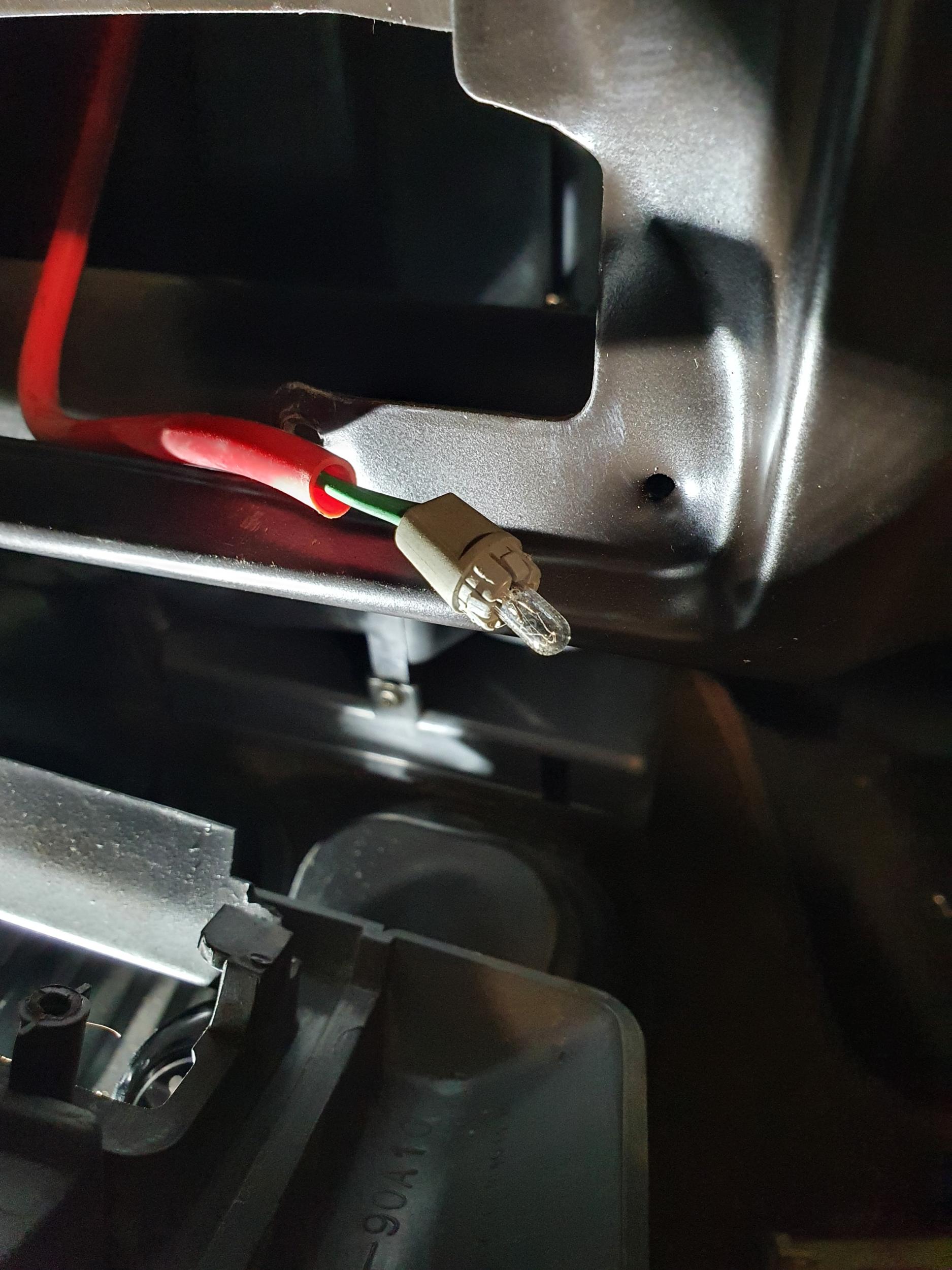

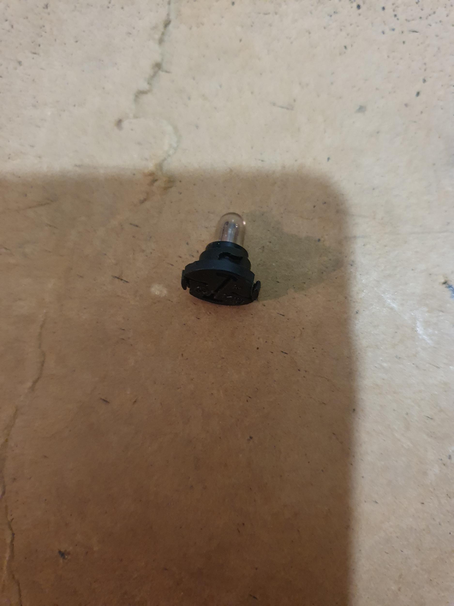

tlk-72 143 Откуда: М.О. Машина: LJ 72, BJ 75, сейчас HJ61 #2113 Опубликовано: 15 сентября 2021 Лампочки в переключатели, и безцокольные в подсветку пепельницы и гнезда прикуривателя кто где берёт? Вот такие Вверх Поделиться сообщением Ссылка на сообщение Поделиться на других сайтах
Gadjet 3 Откуда: Каспийск Машина: Land Cruiser 60 #2114 Опубликовано: 16 сентября 2021 18 часов назад, tlk-72 сказал: Лампочки в переключатели, и безцокольные в подсветку пепельницы и гнезда прикуривателя кто где берёт? Вот такие В магазинах для грузовиков. Вверх Поделиться сообщением Ссылка на сообщение Поделиться на других сайтах
tlk-72 143 Откуда: М.О. Машина: LJ 72, BJ 75, сейчас HJ61 #2115 Опубликовано: 16 сентября 2021 2 минуты назад, Gadjet сказал: В магазинах для Именно такие? Вверх Поделиться сообщением Ссылка на сообщение Поделиться на других сайтах
Gadjet 3 Откуда: Каспийск Машина: Land Cruiser 60 #2116 Опубликовано: 16 сентября 2021 6 часов назад, tlk-72 сказал: Именно такие? Да. Там разные бывают. И самое главное на 24v Вверх Поделиться сообщением Ссылка на сообщение Поделиться на других сайтах
tlk-72 143 Откуда: М.О. Машина: LJ 72, BJ 75, сейчас HJ61 #2117 Опубликовано: 16 сентября 2021 5 минут назад, Gadjet сказал: Да. Там разные бывают. И самое главное на 24v Нет там таких Вверх Поделиться сообщением Ссылка на сообщение Поделиться на других сайтах
VictorV 38 Откуда: Южно-Сахалинск Машина: HJ-61 MEMZX, 1989 г. #2118 Опубликовано: 17 сентября 2021 Тебе нужны просто лампочки с длинными выводами, ну а дальше в родной пластиковый "стакан" вставишь и выводы загнёшь как должно быть. 1 Вверх Поделиться сообщением Ссылка на сообщение Поделиться на других сайтах
tlk-72 143 Откуда: М.О. Машина: LJ 72, BJ 75, сейчас HJ61 #2119 Опубликовано: 12 октября 2021 17.09.2021 в 05:09, VictorV сказал: Тебе нужны просто лампочки с длинными выводами, ну а дальше в родной пластиковый "стакан" вставишь и выводы загнёшь как должно быть. Так и сделал, в некоторые светодиодки засунул Вверх Поделиться сообщением Ссылка на сообщение Поделиться на других сайтах
