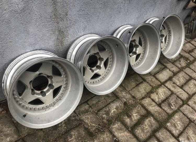

    Именно в такой японской комплектации резина стоит 31 х 10,5 R15, это близко к твоему 265/70R16.
    Диски при этом "минус" 20.
    Спасибо. Я нашел интересные диски -88, какие-то проблемы с управляемостью могут быть с этим?

    Тут -40 думаешь ставить или нет, чтоб не убивать ступичные, а ты про -80 :)

    :)  Проблемы с управляемостью при таких дисках будут точно, колейность на трассах например... Но не все это заметят и оценят :think:
    Но, самое главное, какой ширины эти диски ? А они явно не под стандартные колёса :)
    И как ты будешь натягивать свою резину на них :wow:

    Ширина диска по замерам 23см, то есть чуть больше 9 дюймов. Это совсем немного шире чем мои нынешние. Резину можно и поменять, главное чтобы технически не было проблем.
    Ступичные и шкворни я так понял будут страдать.

    Минус 80 сильно много,  представляешь как у тебя колея расширится?, и никакая замена резины не поможет. , и радиус разворота увеличится., на эти диски минимум 37" резину ставят,

    Да нет на них - 88.
    Если ширина диска 23см, середина 11.5, то при - 88 посадочная плоскость будет в 27мм от внутреннего края.
    Судя по фото там не так.
    Там где то так и есть. На других фото видно, плоскость почти на улице.
    Эти на фото выше что-то типа минус 40 с шириной 10.

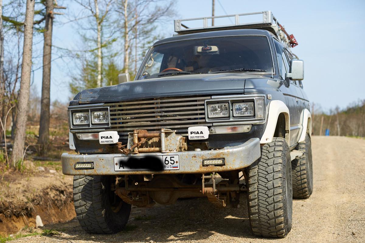

    Старая фотография :think:
    Рессоры плюс 2`, резина 315/75 х 16, диски  -28, скорее всего с проставками на 5мм. С Японии проставки эти стояли.
    Сейчас диски  -40 стоят, поищу фотки  :)

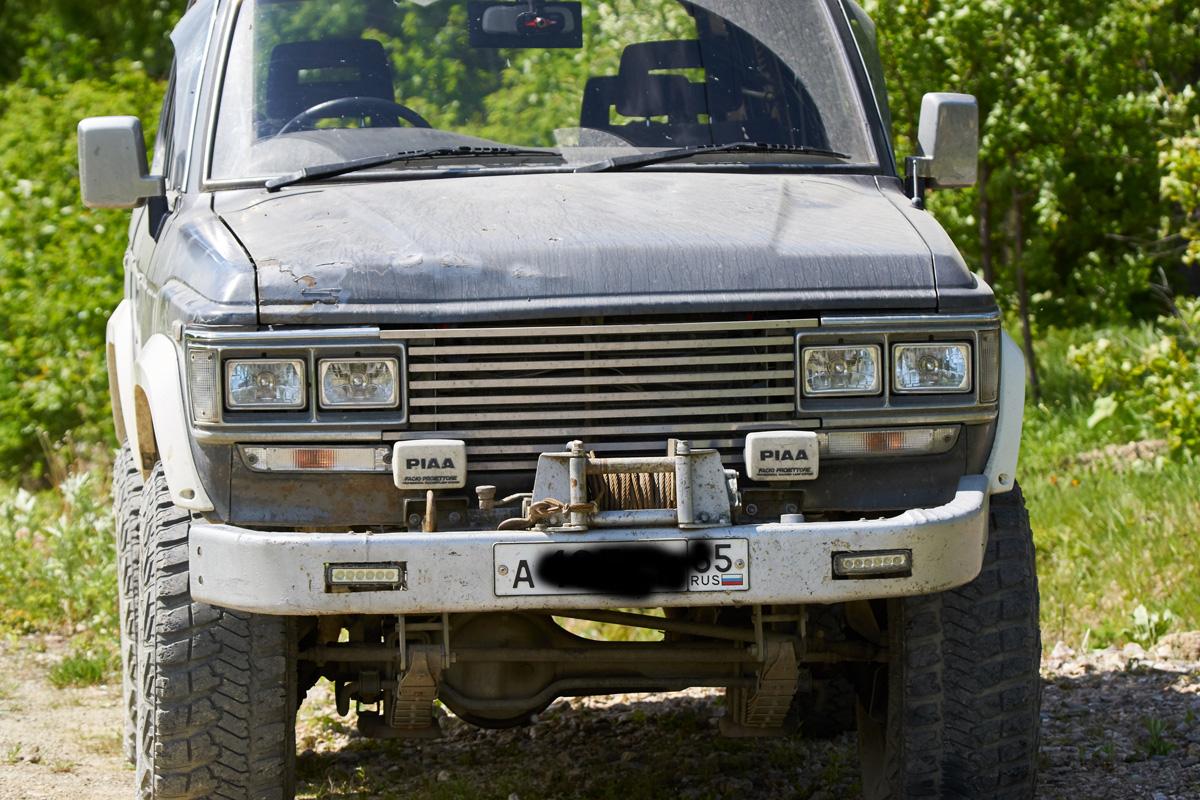

    Что на 285/75 х 16, что на 315/75 х 16 колёсах такие диски юзаю.
    Вот так  диски на  -40 и с 315/75 х 16 выглядят с родными расширителями арок.

    Отличная тачка. Расширители покрасили или меняли?
