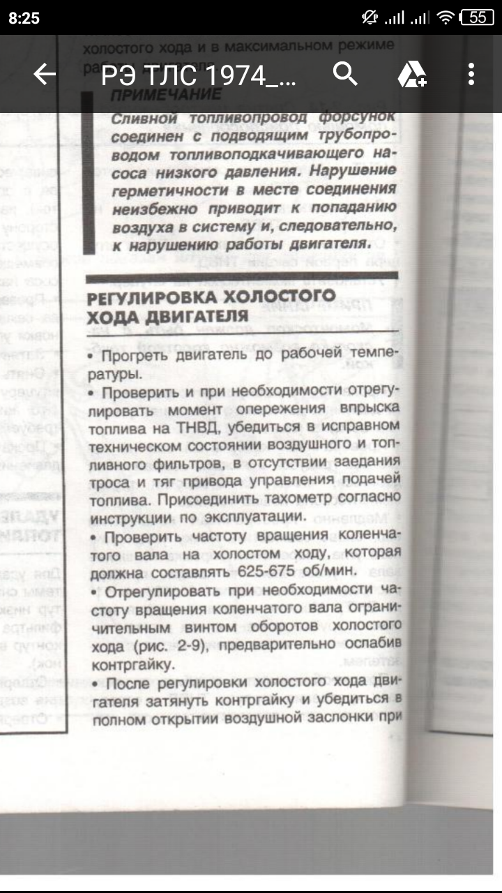

    без рывков, ехать на ХХ об. на 2-ой передаче
    Здесь   не от кол-ва оборотов ХХ зависит..а от кол-ва цикловой подачи на этих (Холостых) оборотах.
    • Машина: На автобусе
    16 часов назад, Еврей Сибирский сказал:
    День добрый!какие холостые обороты на 2н?За ранее спасибо!
    • Откуда: г. Москва
    • Машина: TLC61 12HT
    5 часов назад, FUDOSHIKI сказал:
    Цикловую подачу нужно регулировать по приёму машины. И чтобы не дойти до повышенной дымности. ( Это тоже очень индивидуально).
     А вот что при этом получится (останется) с цикловой подачей на ХХ - то и будет постоянной величиной.
     Иначе может быть ситуация, что на "малых" ХХ с цикловой Ок. А при всех остальных режимах, особенно при полном газу, дым и явное переобогащение.

    5 часов назад, IgorB сказал:
    Эта информация для новых или почти новых двигателей. Через 30-40 лет уже не та компрессия и не та работа топливной аппаратуры. Т.ч. к этим цифрам не надо стремиться. Трогаться каждый раз с перегазовкой быстро надоест.
    Всё моторы у Нас очень индивидуальные!!!
    Всё равно на 2H нет тахометра. Наверное сперва отрегулируют с помощью отдельного прибора. И это будет точка отсчёта. А дальше..... эксперименты...
    Просто человек мог понять, что нужно сделать обороты ХХ строго по книжке. А если они не устойчивые, (или проблемы с трогание или ещё что), то тут можно добавить цикловую для мощи на ХХ. И будет всё Ок.

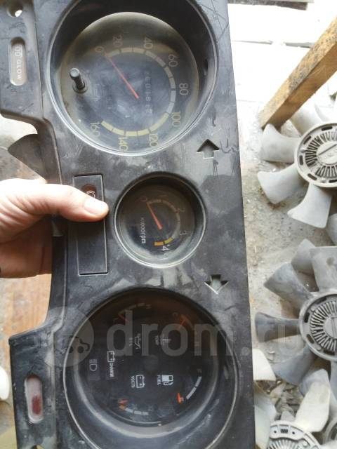

    Как нет тахометра?А по центру что?
    • Откуда: г. Москва
    Ну хорошо, что у кого-то есть.
    Но это не значит, что у того, кто задал вопрос тоже есть тахометр.
    Но чисто если судить по фото, то это не привязанная к машине и к мотору запчасть. И лично у меня, и многих других, как я помню, приборы расположены наоборот. Т.е. спидометр справа. На леворукой.
    Возможно это фото приборки с праворукой. Там могли и на 2H устанавливать тахометр.
    • Откуда: Аrkhangel"sk region
    • Машина: TLC60 ;Уаз Патриот,Бурка 640
    У меня левый руль.Расположение приборов как на фото.1982 г.в.2Н.Датчик стоит на колоколе 4х ступенчатой кпп и считывает с маховика.
