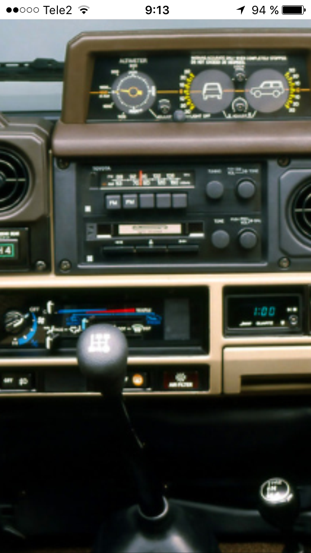

    • Машина: TLC 70 Soft Top
    Добрый день. Может есть у кого механическая магнитола? Примерно как на фото. Можно однодиновую, но механическую, только радио.
