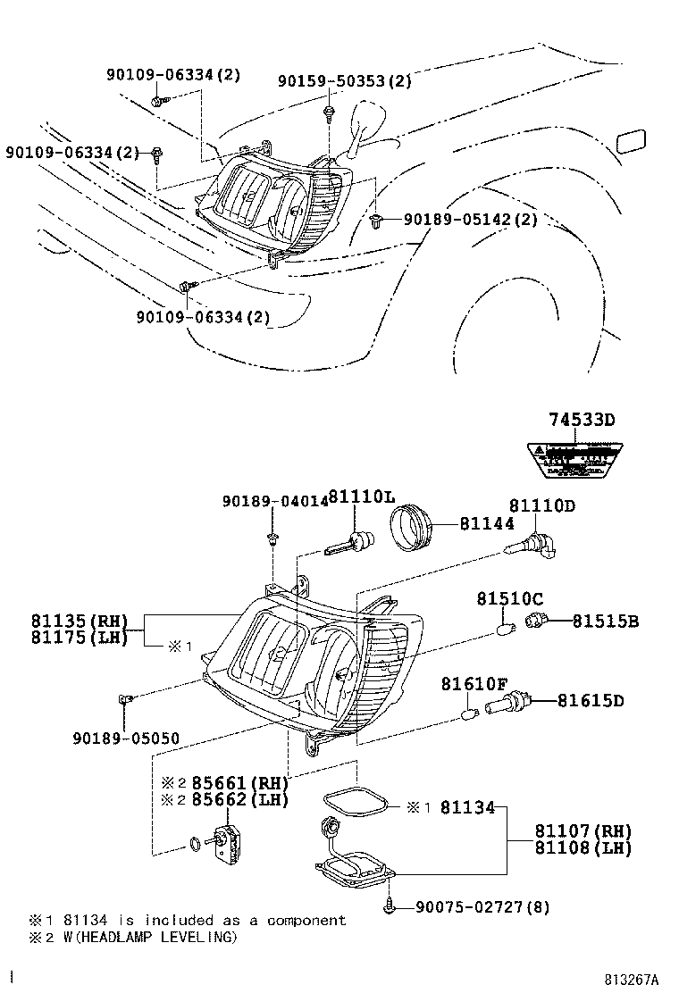

    • Машина: landcruiser 100
    Вот из каталога видно ксенон в дальнем

    В 14.12.2017 в 15:36, AlexAT сказал:
    Можешь дать полные номера обеих фар под ксенон в сборе? Не могу найти, и это рестайлинг???у меня 05года авто
    Изменено пользователем Landcruiser2016
    Landcruiser2016
    Ксенон там в дальнем, то есть толку от него мало. В ближним, где преимущество ксенона самое востребованное - обычный галоген стоит.
