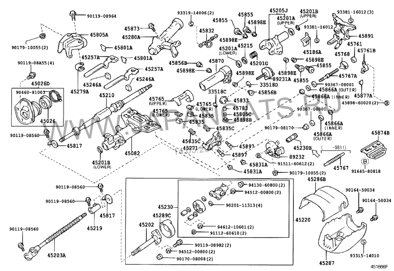

    прилагаю схему для наглядного расследования
    итак, лазил рукой под рулевую колонку, товарищ крутил руль туда-сюда (от и до точек, когда нужно уже прилагать значительное усилие)
    сначала мне показалось, что болтаются крестовины с демпфером резиновым под номером 45230
    даже приподнял пыльник 45289C
    но не тут-то было
    оказалось, что болтается как хрен в стакане вал 45202
    люфт около 3-4 мм
    то есть я беру его рукой - и свободно стучу по тому, во что он входит
    судя по схеме - это узлы под номерами 45817 и 45219 (кстати, это обычные зажимы на болтах или как?)
    или же узлы 45817 и 45219 с жестко закрепленным на них валом 45202 имеют люфт на валу 45203A?
    может, кто сталкивался с подобным? из относительно недавних работ в этой области была замена рейки около 9-10 месяцев назад, есть ощущение, что подобный стук был и ранее, но прогрессировал и стал уже отчетливым для того, чтобы я им озадачился...то есть рейка новая, наконечники рулевые тоже гуд - проверено...

    Стук в колонке обычно изза 2 болячек. первая- изнашиваются латуннотекстолитовые втулки изменения положения руля , номера 90389-08124. Они кстати могут быть разные по годам и с авторегулировкой и ручной. Второе- на валу 45210-60190 есть втулка, которая при аварии сдвигается и опускает руль ниже. В месте соединения вала и втулки часто появляется люфт. Решений 2. Либо менять вал либо обварить место соединения. Я обварил и 3 года нормально. В случае аварии сдвиг руля вниз на 1см все равно не спасет.
    эти втулки давно поменяны - и они не давали бы того эффекта, который я описал (на них именно руль болается, а не вал - проверено лично, все сделано)
    вал 45210 тоже не катит - люфт не в нем, а ниже, я ж написал с указанием деталей, где люфтит
    так что оба решения мимо

    А там где. Либо узел 45025-60100. Но там просто пыльники. Чуть выше на валу крестовинка и резиновая соединительная проставка. Люфт может исходить от подшипника вала нижнем. Он идет вместе с валом, который 45210.
    • Машина: Ford Explorer Sport/Limited +
    вот резиновая проставка довольно мягкая, но не люфтит вообще
    а вот снизу от нее - вот там и люфт...

    Вал на пыльнике болтается на всех, даже на новых. На моей( не поленился сходил) люфт вала на резиновом уплотнителе мм7, и ничего не стучит. Вал 45202 идет через резиновый пыльник уплотнитель и в нем вместе с уплотнителем гуляет. 45817 просто упорные шайбы. Просмотри соединительную муфту валов 45219. Стук в пол может быть в одном случае. Порвался или поджали вверх при установке вал . Резиновый уплотнитель между валом и кузовом( пыльник) поджат сильно или порван, вал стучит по кузову.

    а эту соединительную муфту валов как достать? снизу авто. видимо лезть? не в курсе?
