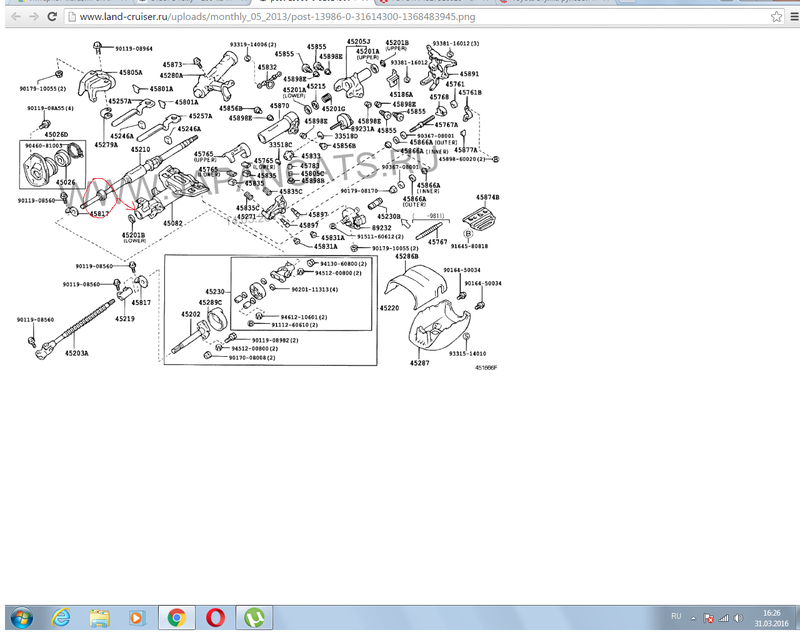

    Чтоб не плодить тем, задам свой вопрос тут. Подскажите, собираю рулевую рейку, есть там такая деталь, а точнее детальки, как их правильно вставить номер на схеме 45765 - два пластиковых вкладыша, как они должны стоять и как их туда запихнуть, может быть кто имел опыт, поделитесь, пожалуйста.

    Рул колонку снимать,метки не забыть сделать на входе в кардан,ЗАФИКСИРОВАТЬ зажимными пассатижами рул вал на выходе из колонки-иначе провалится внутрь-замучаешься доставать. Дальше рулем вниз,замок заблокирован,снимаем все мешающие кронштейны,ставим метки на валу и корпусе и аккуратно развальцовываем  подшипник- я делаю обычной шлицевой длинной отверткой. Бьем молоточком снизу в зажимные,которые все еще болтаются на валу и вуаля-вал с подшипником  в руках :hunter: Керним,запресовываем подшипник и собираем ,смазав, все обратно.  А текстолитовые  стоят на сгибе рул колонки  под  болтами под внутр 6гранник.

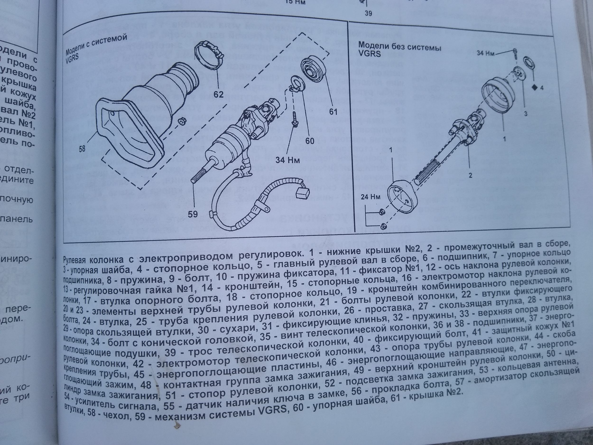

    Понятно, ну так, на всякий случай, у меня было такое...Стопор под номером 4, если у тебя без системы ВГРС...
    Спасиб, гляну еще. Но вроде именно в этом месте все ок, не видел свободно-болтающегося ничего. Там вообще весь крепеж девственный, я чессговоря не верю, что вал меняли. Наши официалы бы по-любому оставили пару шлицов сорванных. По-моему, прошлый хозяин пал жертвой развода.

    Там так ничего не будет видно критичного и болтающего, только на ходу по кочкам будет передавать в руль! Бывает ещё этот стопор забывают ставить, если разбирали, ну а если он слетел, тогда будет лежать внизу вала и его посадочное место скроется, поднимется вверх (сам вал).

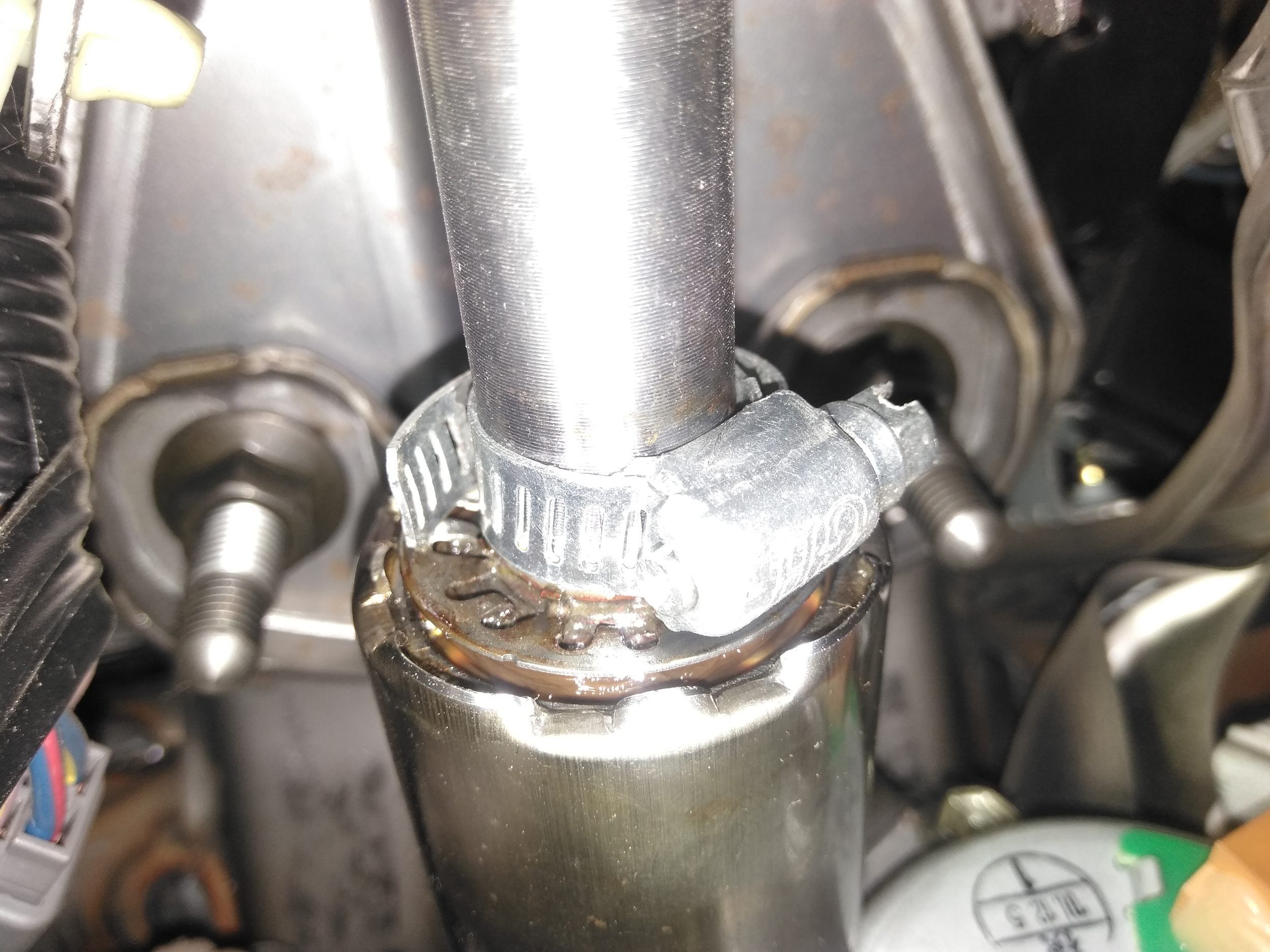

    А забыть вполне могли....  если этот фиксатор видно из салона со стороны педалей, не трудно его щелкнуть на смартфон? Мне сравнивать не с чем особо. Может и правда отсутствует....

    А забыть вполне могли....  если этот фиксатор видно из салона со стороны педалей, не трудно его щелкнуть на смартфон? Мне сравнивать не с чем особо. Может и правда отсутствует....Фото перевёрнута вверх ногами!
    Он ниже подшипника очень тонкий, и у себя я его поджал пару лет назад обычным хомутом, так, на всякий случай...
