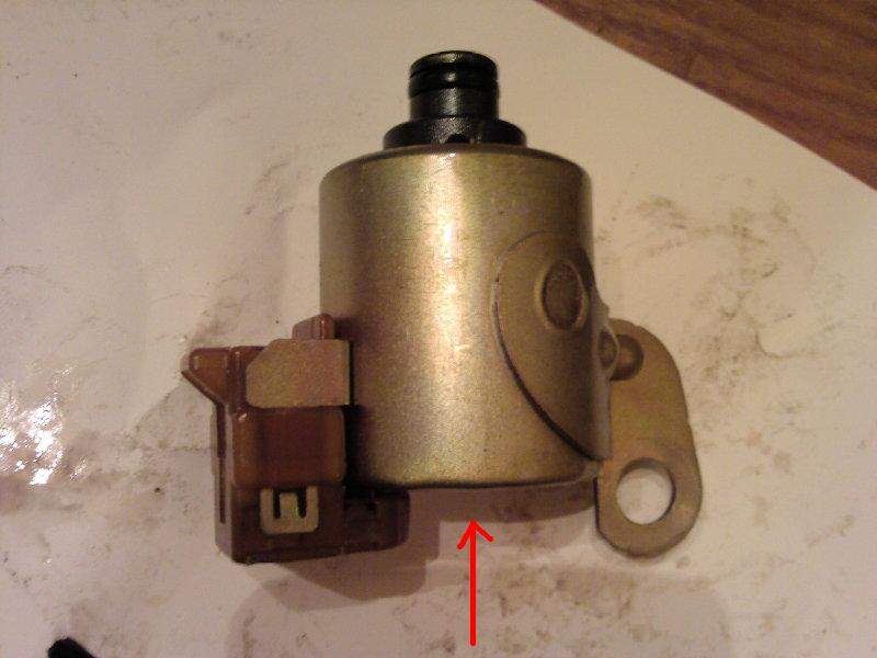

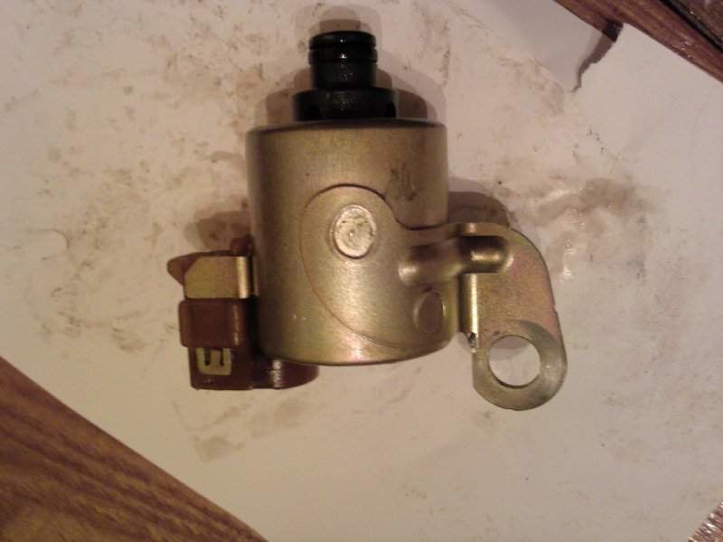

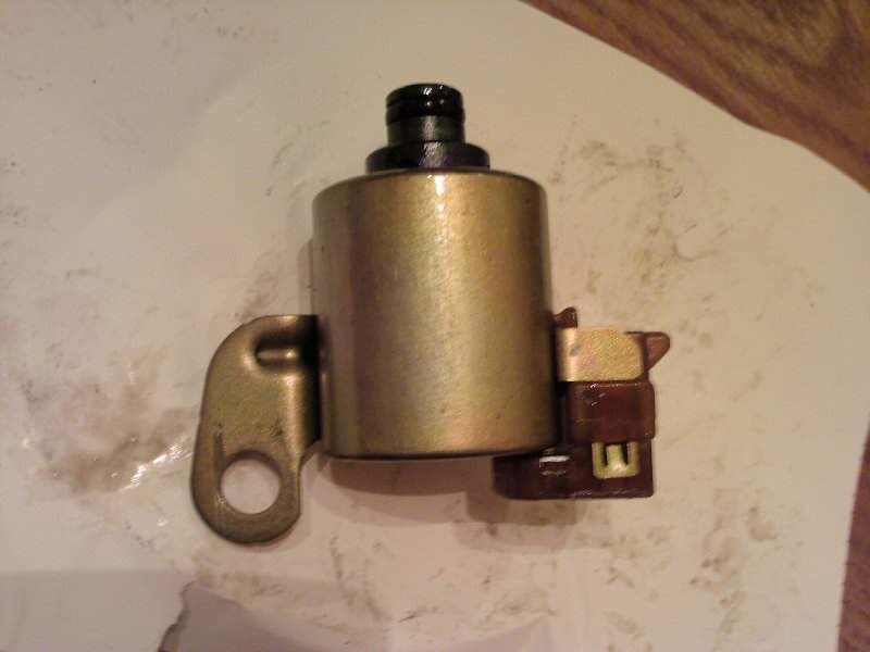

UPRUNNER 21 Откуда: планета киндзадза 1301 в центуре Машина: 2006 Toyota Land cruiser HZJ105 все блоки + лебеда #23 Опубликовано: 9 сентября 2009 вот сфотал. соленоид со всех сторон где там чудить то надо? Вверх Поделиться сообщением Ссылка на сообщение Поделиться на других сайтах

AZIAT 4 385 Откуда: Сочи Красная Поляна Машина: УАЗ Василий и LX570 #25 Опубликовано: 9 сентября 2009 [attachmentid=63091] А задницу его что ж не показал ? Вверх Поделиться сообщением Ссылка на сообщение Поделиться на других сайтах
UPRUNNER 21 Откуда: планета киндзадза 1301 в центуре Машина: 2006 Toyota Land cruiser HZJ105 все блоки + лебеда #26 Опубликовано: 9 сентября 2009 To: AZIAT как не показал? а что это? Вверх Поделиться сообщением Ссылка на сообщение Поделиться на других сайтах

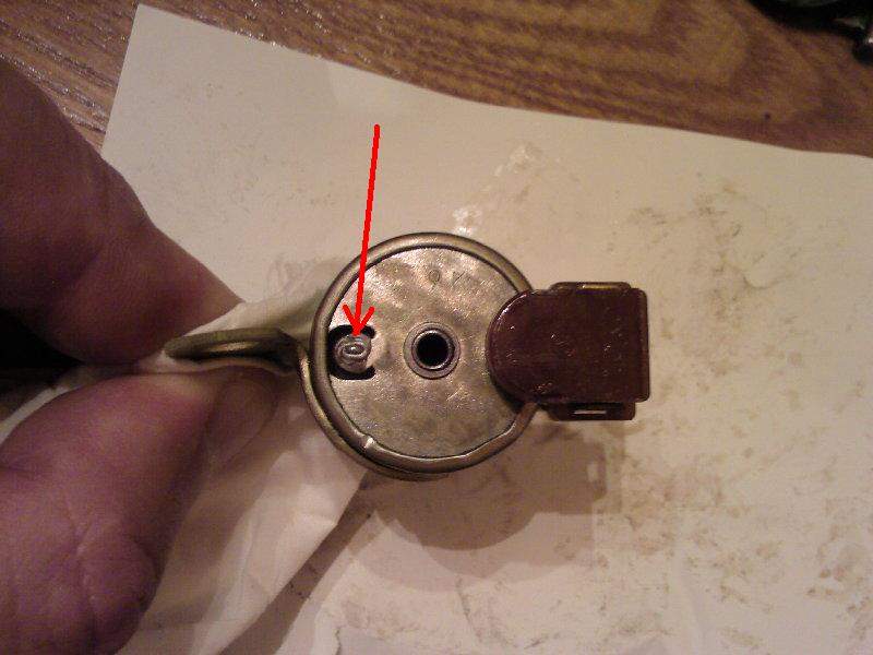

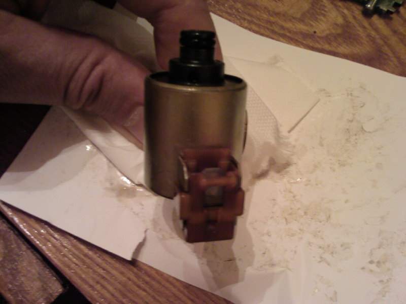

UPRUNNER 21 Откуда: планета киндзадза 1301 в центуре Машина: 2006 Toyota Land cruiser HZJ105 все блоки + лебеда #27 Опубликовано: 9 сентября 2009 ..................................................... Вверх Поделиться сообщением Ссылка на сообщение Поделиться на других сайтах
AZIAT 4 385 Откуда: Сочи Красная Поляна Машина: УАЗ Василий и LX570 #28 Опубликовано: 9 сентября 2009 а вот она . тут паять . [attachmentid=63093] Вверх Поделиться сообщением Ссылка на сообщение Поделиться на других сайтах
UPRUNNER 21 Откуда: планета киндзадза 1301 в центуре Машина: 2006 Toyota Land cruiser HZJ105 все блоки + лебеда #29 Опубликовано: 9 сентября 2009 To: AZIAT уууооот спасибо значит и про запас емеем Вверх Поделиться сообщением Ссылка на сообщение Поделиться на других сайтах
