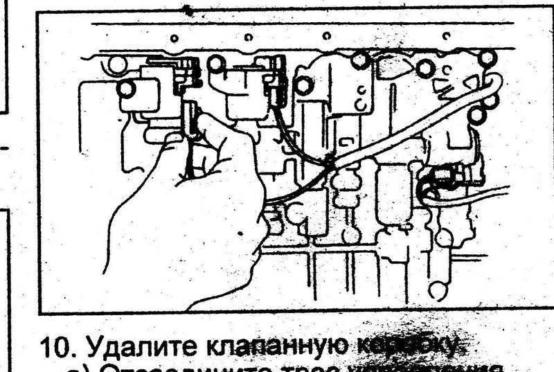

First2 22 Откуда: Усть-Каменогорск, Казахстан Машина: TYT Hilux Surf 185 2.7 #61 Опубликовано: 22 июня 2011 Вот тут, как я победил соленоид Вверх Поделиться сообщением Ссылка на сообщение Поделиться на других сайтах

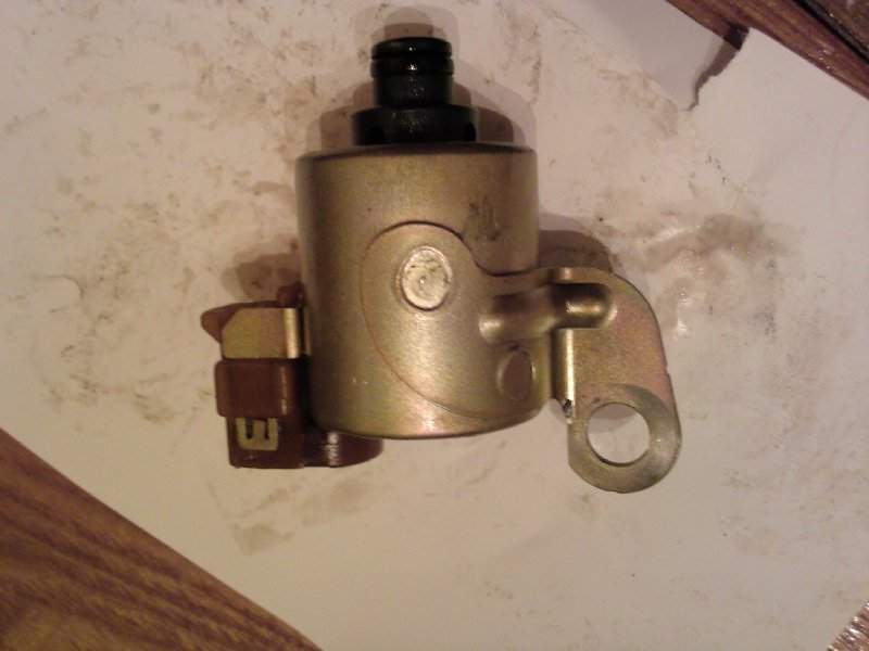

ANDR80.80 0 Откуда: Павлово Машина: hilux surf был :-( . теперь NMPS #63 Опубликовано: 25 июля 2011 подскажите пожалуйста какой из соленоидов №1, №2, и №3 http://www.land-cruiser.ru/uploads/monthly_07_2011/post-16547-0-97819600-1311614174_thumb.jpg и какой у него парт номер http://www.land-cruiser.ru/uploads/monthly_07_2011/post-16547-0-76463500-1311614231_thumb.jpg Вверх Поделиться сообщением Ссылка на сообщение Поделиться на других сайтах
First2 22 Откуда: Усть-Каменогорск, Казахстан Машина: TYT Hilux Surf 185 2.7 #64 Опубликовано: 25 июля 2011 Точно не помню, где он стоял, валяется у меня в машине дохлый соленоид первой-второй передачи, могу сфотать. Я так понял, что они все отличаются креплениями. Если что, то у меня 185 кузов, а то судя по соленоиду на фотке - это от 130. Еще проще звонкануть мультиметром (цешкой), на предмет сопротивления, при отсутствии онного, брать дохлый соленоид и ехать покупать либо Б/У (обязательно зонкануть, посмотреть какое сопротивление покажет, у моих норма от 11 до 15 Ом), либо новый. Вверх Поделиться сообщением Ссылка на сообщение Поделиться на других сайтах
ANDR80.80 0 Откуда: Павлово Машина: hilux surf был :-( . теперь NMPS #65 Опубликовано: 26 июля 2011 при нагреве коробки отказывал соленоид №1, я ее разобрал, пропаял, как сказано выше и поменял одинаковые соленоиды местами теперь при нагреве отказывает №2 соленоиды два такие-же как на фото, а по форуму видно, что можно при заказе получить не тот поэтому и спрашиваю где №1 где №2 (чтобы лишний раз не разбиать акпп) и какой пар номер(чтобы прислали тот ) Вверх Поделиться сообщением Ссылка на сообщение Поделиться на других сайтах

surf130-1kz-AT 4 Откуда: Казахстан Машина: сюрф 130 #76 Опубликовано: 27 января 2013 всем привет! парни, столкнулся с такой же проблемой - соленоид №1 сдох. машина трогается только с 3 передачи. менять буду сам. кто знает, подскажите который именно из указанных на картинке, является соленоидом №1? Вверх Поделиться сообщением Ссылка на сообщение Поделиться на других сайтах
surf130-1kz-AT 4 Откуда: Казахстан Машина: сюрф 130 #77 Опубликовано: 27 января 2013 всем привет! парни, столкнулся с такой же проблемой - соленоид №1 сдох. машина трогается только с 3 передачи. менять буду сам. кто знает, подскажите который именно из указанных на картинке, является соленоидом №1? что-то картинка не отображается. вот еще ссылка на картинку Вверх Поделиться сообщением Ссылка на сообщение Поделиться на других сайтах
AZIAT 4 385 Откуда: Сочи Красная Поляна Машина: УАЗ Василий и LX570 #78 Опубликовано: 27 января 2013 по середине клапан номер 1 ближе к двигателю клапан блокировки ближе к коробке клапан номер 2 Вверх Поделиться сообщением Ссылка на сообщение Поделиться на других сайтах
surf130-1kz-AT 4 Откуда: Казахстан Машина: сюрф 130 #79 Опубликовано: 27 января 2013 по середине клапан номер 1 ближе к двигателю клапан блокировки ближе к коробке клапан номер 2 благодарствую! а клапан №2 какую работу выполняет? Вверх Поделиться сообщением Ссылка на сообщение Поделиться на других сайтах
