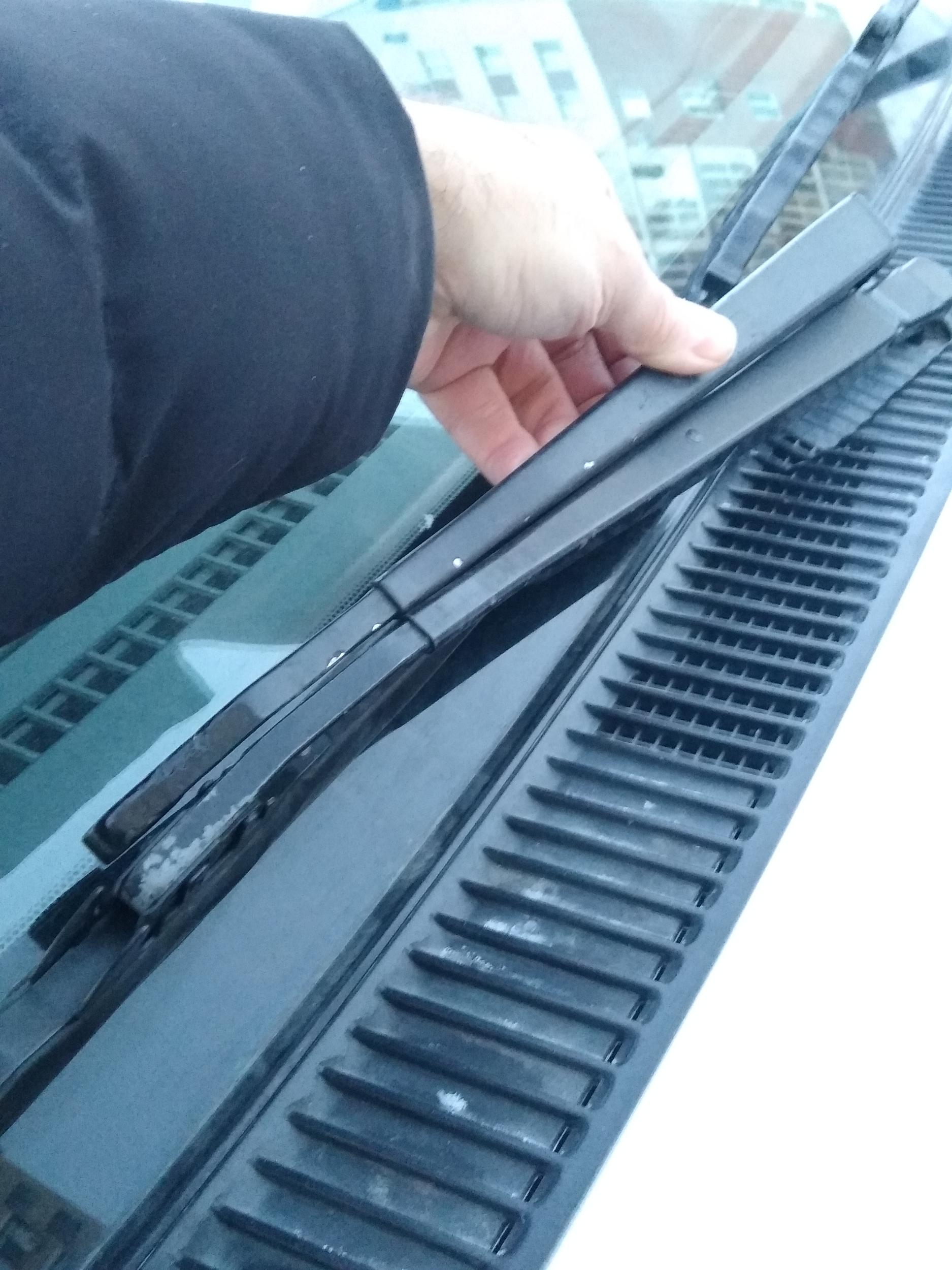

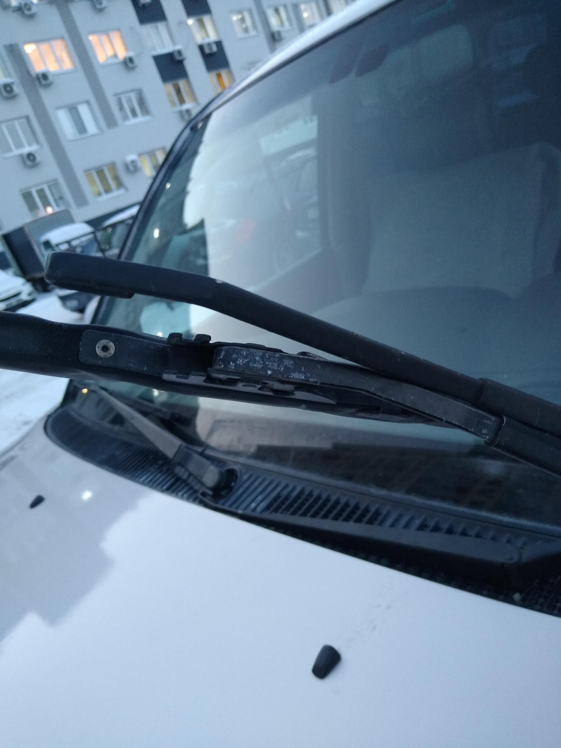

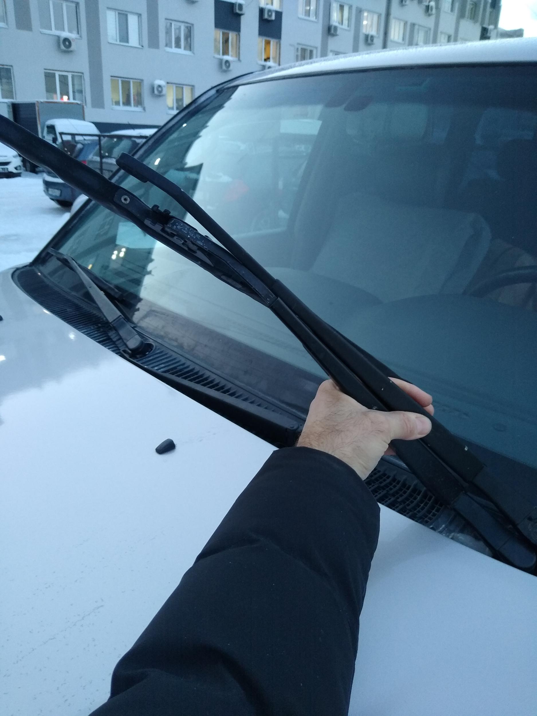

    Парни, кому не в лом, измерьте, плиз, длину дворника (не щетки!) левого и правого. Купил по случаю дворники поновее, а левый намного длиннее моего:
    IMG_20220126_084457454.thumb.jpg.c02ab379a5c5a7715b4b642eeac36cdc.jpgIMG_20220126_084451718.thumb.jpg.dc220bbe38f854f85f592f19e3d182de.jpg
    Правый совпадает:
    На моих (считаю, что родных) дворниках стоят щетки 60 см (лев), и 58 (прав). Машина 2002 г.в., дорест.
    Изменено пользователем T_CRUZ
    • Откуда: Кавказ
    • Машина: TLC 105VX
    Короткие поводки от рестайла для более длинных щеток - 60 и 55 см
