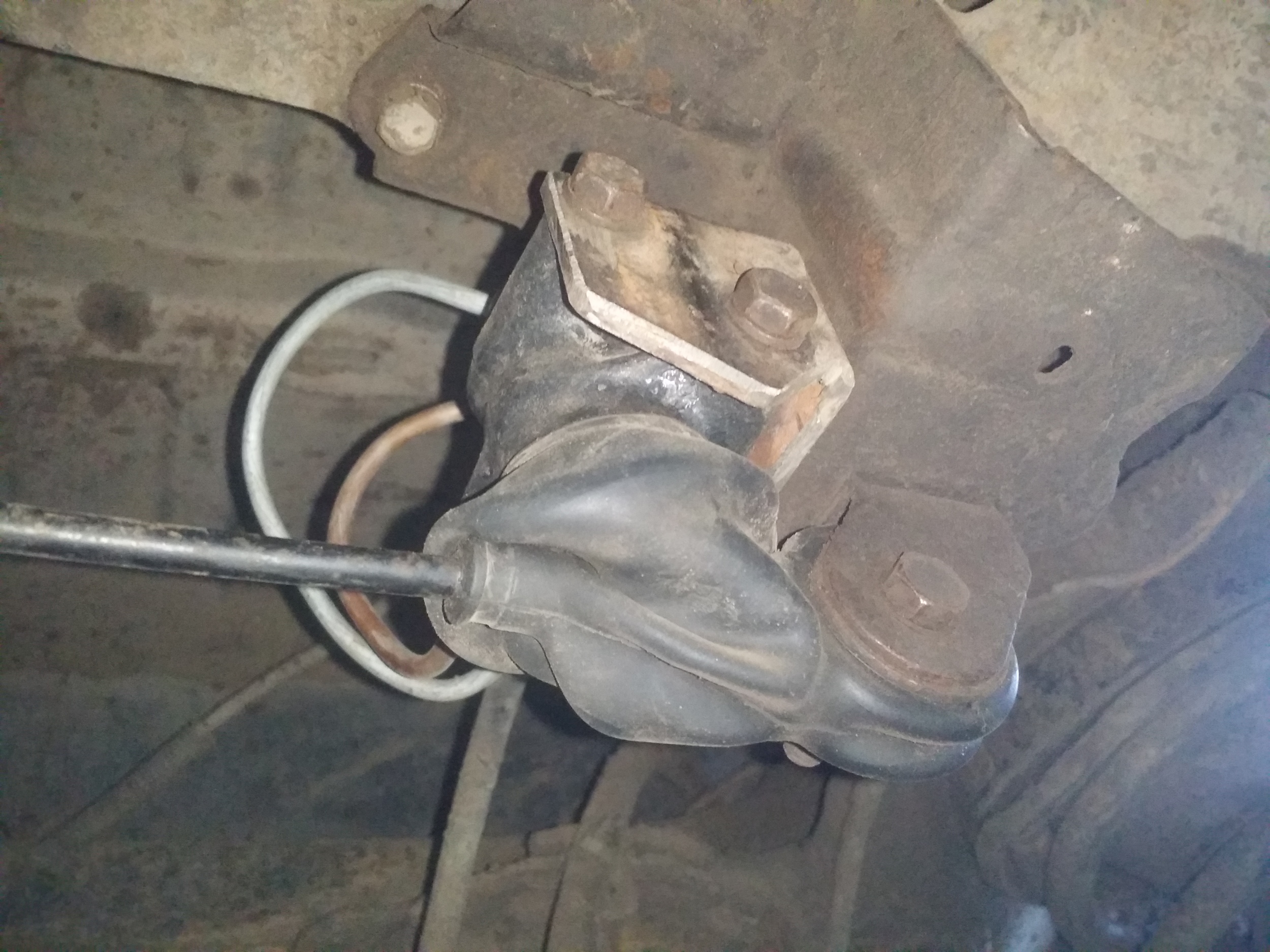

24 minutes ago, AZIAT said:
По-моему нет . Разный принцип работы .  Что мешает купить еще трубку и тройник и сделать как на 130 м ? Так тормоза более эффективны будут .
Да это если в комплексе тормозами заниматься, то можно было бы заморочиться. А тут просто родной потек, и задача просто устранить неисправность.
4 minutes ago, Ustinoff said:
Я ставил от вазовской классики колдун с доработкой на сурфа и прадо, родные текли, на прадо уже почти 2 года, полет нормальный.
Видел пост. Тут бы по-быстрому, без переделки креплений.
  • Машина: 4Runner 130/LandCruiser 200
4 часа назад, MonoMills сказал:
Просто выкинуть его и соединить тормозные трубки.
  • Откуда: Кинель, Самарская обл.
  • Машина: TLC Prado 78, 2LT, AT
1 час назад, TurboVegetable сказал:
Так делал на первом сурфе когда сзади стояли барабаные тормоза. На втором когда поставил дисковые на зад потребовался колдун, без него зад шел постоянно в юз.

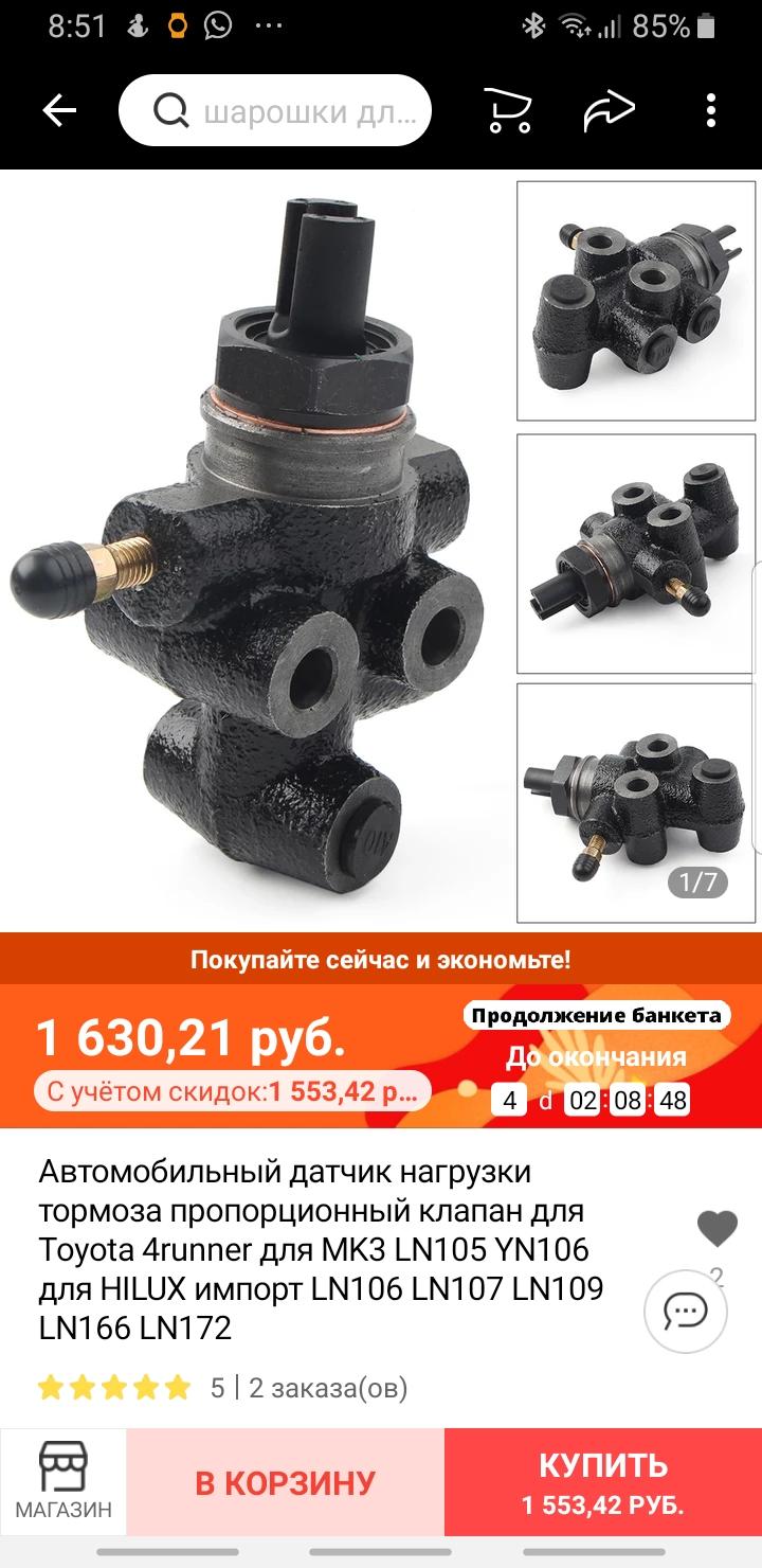

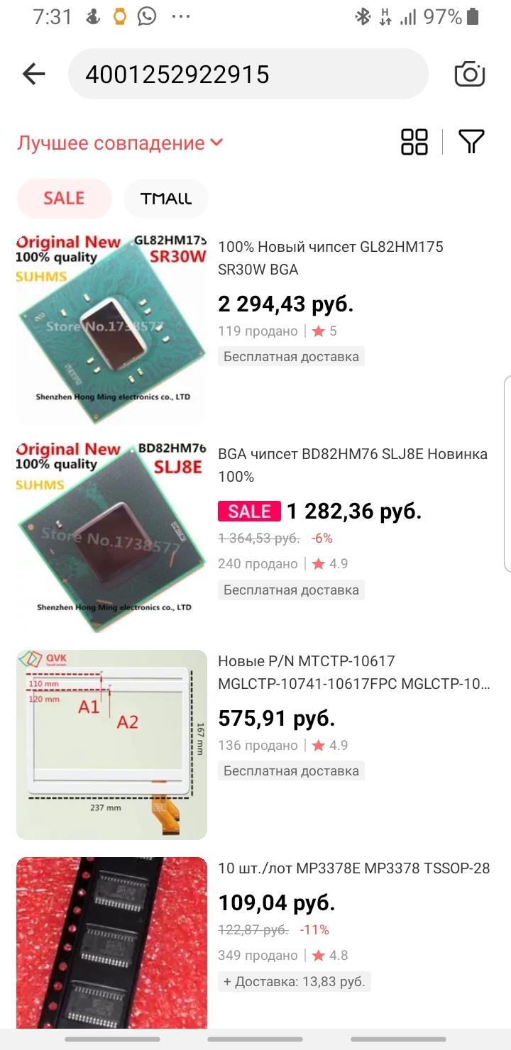

  • Машина: 4RUNNER130
Искал ремкомплект на колдуна, а нашел его самого али:4001252922915.
  • Откуда: Алтайский Край Бийск
  • Машина: tayota 4ranner
Через Гугл все то
