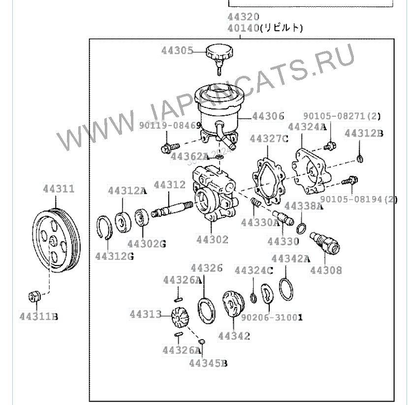

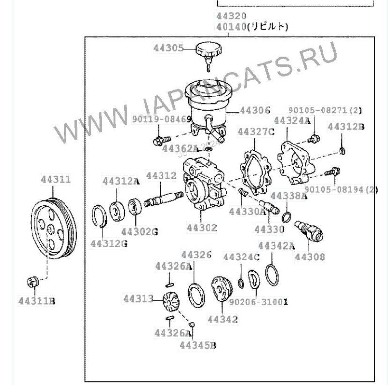

    Загудело, тоже. Уже давно но потихоньку усиливается, уровень жижи не влияет на звук. Сейчас стало отчетливо выделяться. Решил заняться.
    Сначала думал обводной ролик гудит, поменял в нем подшипник, гудит.
    Сейчас заказал подшипник и сальник (обошлось 770руб) на ГУР, придет поменяю отпишусь.

    Поменял подшипник и сальник. Ничего не изменилось гудит. Дальше менять детали смысла нет, буду брать китайский за 5200р с авито, отпишусь что да как.
