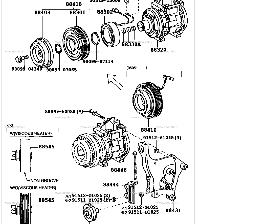

    2 часа назад, Sotkapnz сказал:
    Столярное кольцо?
    Столярное нет, стопорное - да. Вообще при разборе шкива кондиционера нужно обратить внимание на состояние поверхностей трения ступицы вала и ответки шкива. Сильная выработка поверхностей, ступеньки, неровности, ухудшают контакт в зацеплении, появляются пробуксовки, свист или скрежет при включении выключении. Звуки то ладно бы, только и греется все это тоже сильно, в итоге страдает подшипник шкива и обмотка электромагнита. На некоторых машинах в торце обмотки обращенном к шкиву ставится мелкое термореле, которое после нескольких перегревов отрубается наглухо, соответственно обрыв в обмотке и все потеют. По этому если поверхности подношены их нужно выровнять, проточить или шлифануть, чем плотнее они соприкасаются, чем больше площадь их контакта, тем меньше перегревов узла будет. После шлифовки обязательно регулируется зазор между половинками, иногда подтачивается торец вала, если снято много при выравнивании и размера рег. шайб не хватает.

    Открутилась муфта включения кондиционера и загадочным образом растворилась в подкапотном пространстве.  Подскажите где взять отдельно? Может кто знает?
    • Откуда: novosib
    • Машина: z22a
    4 часа назад, kazak050 сказал:
    На любом разборе, почти с любой тойоты можно купить рублей за 500-700 компрессор в сборе и снять с него хлопушку, которую Вы потеряли. Крузеровская точно такая-же как и короловская номер по каталогу один 88403-30290, можно купить например в экзисте и новую железяку тыщ за семь, ежели оно Вам надо.

    • Машина: TLC-80 GX 1HD-FT, УАЗ, ЛУАЗ.
    Можно как-то снять муфту не снимая компрессора? что там на замену, статор наверное? Начал крутить болт вала, а он проворачивается с прижимной пластиной.

    28 минут назад, boeder сказал:
    Так он вроде и должен вместе с ней поворачиваться. Деталь 88403 из 22 сообщения? Зафиксирую её и крути. А почему не хочешь снимать компрессор если он под ремонт?

    1 час назад, boeder сказал:
    Можно как-то снять муфту не снимая компрессора?....
    подай питание на прямую с акб на компрессор и головкой на 10 открути болт(гайку,не помню сейчас) и муфта свободна.Не потеряй регулировочную шайбу

    1 час назад, Staier сказал:
    Он все равно крутиться будет - ремень то обрезан. Для удобства лучше его накинуть. Но если компрессора заклинило, то тогда все открутится без ремня.
