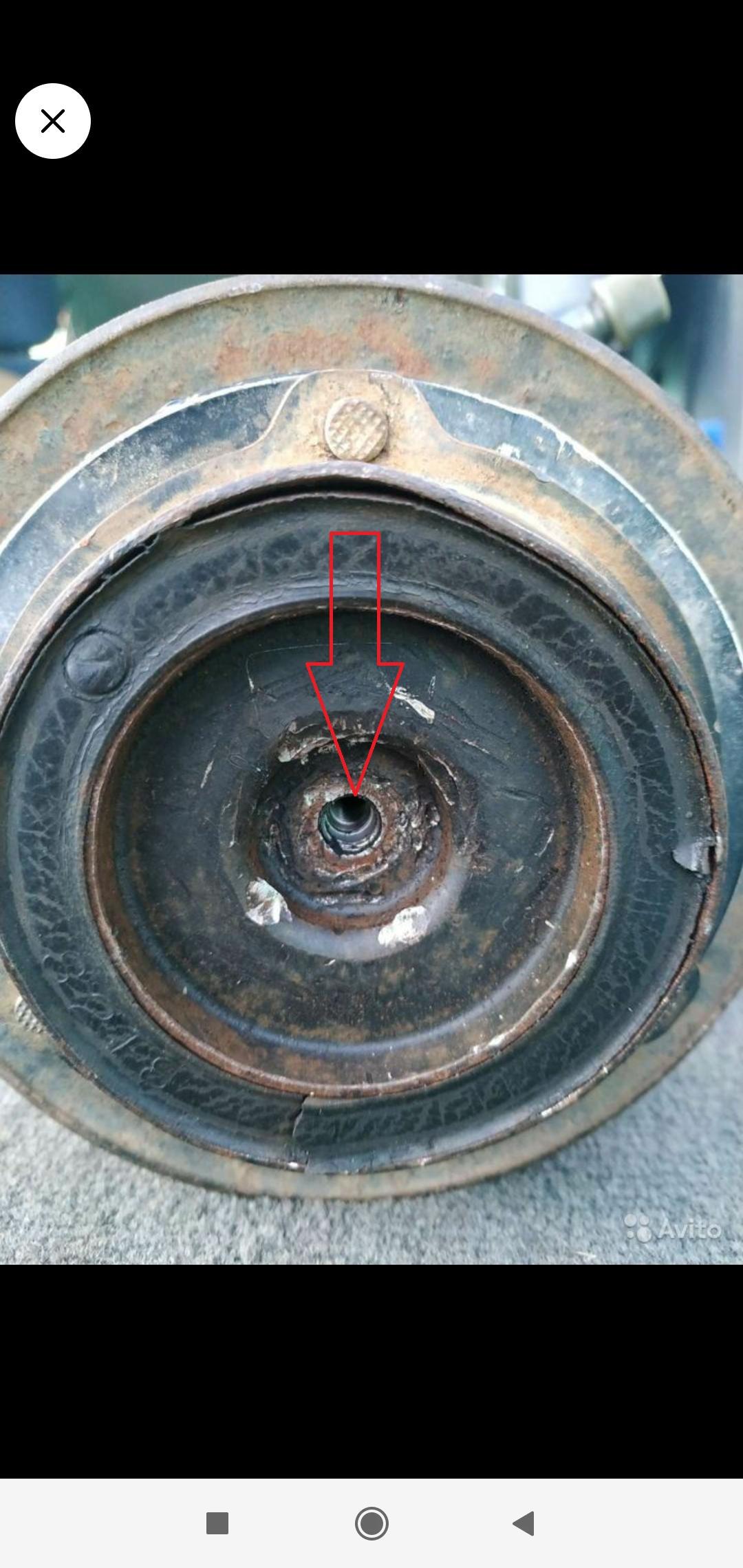

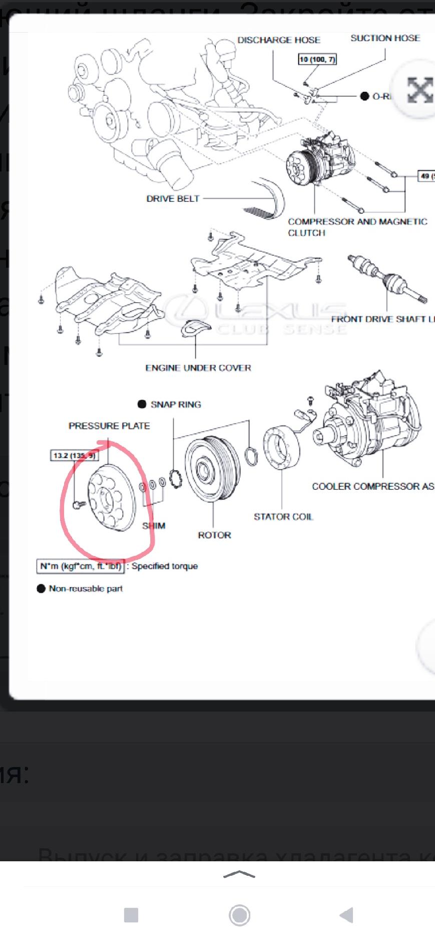

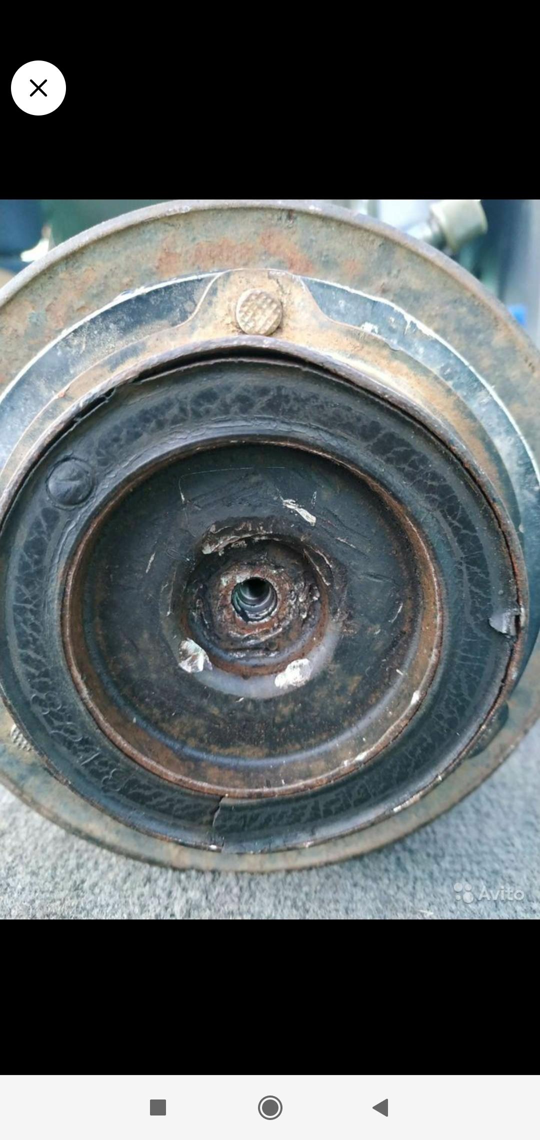

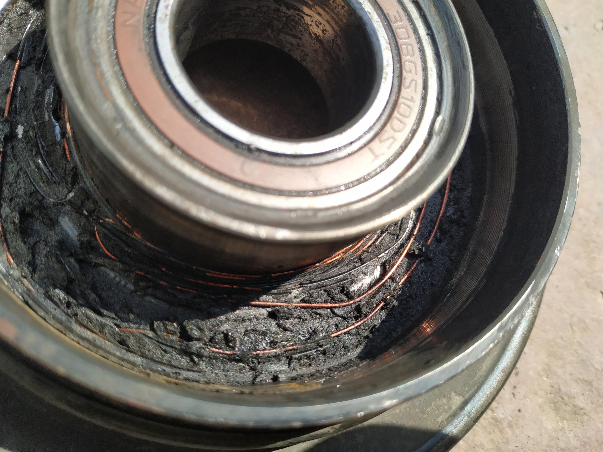

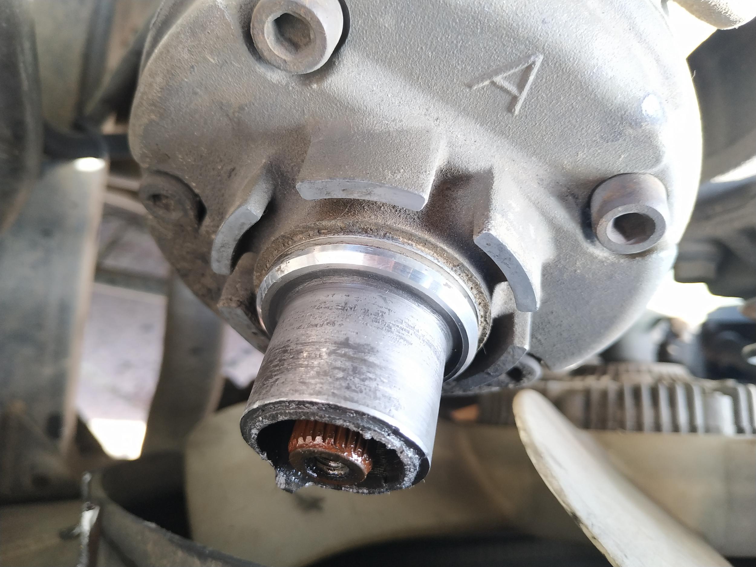

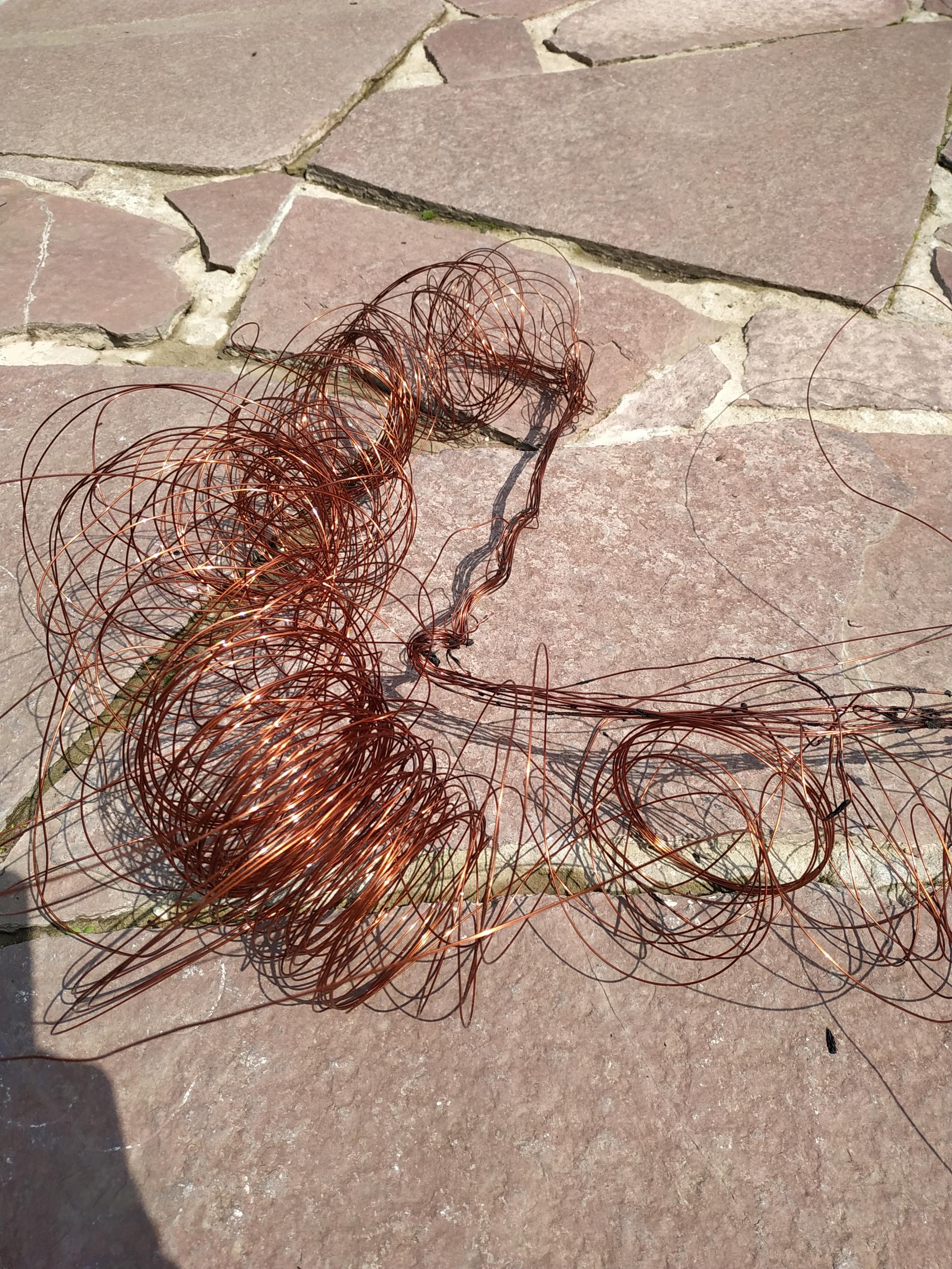

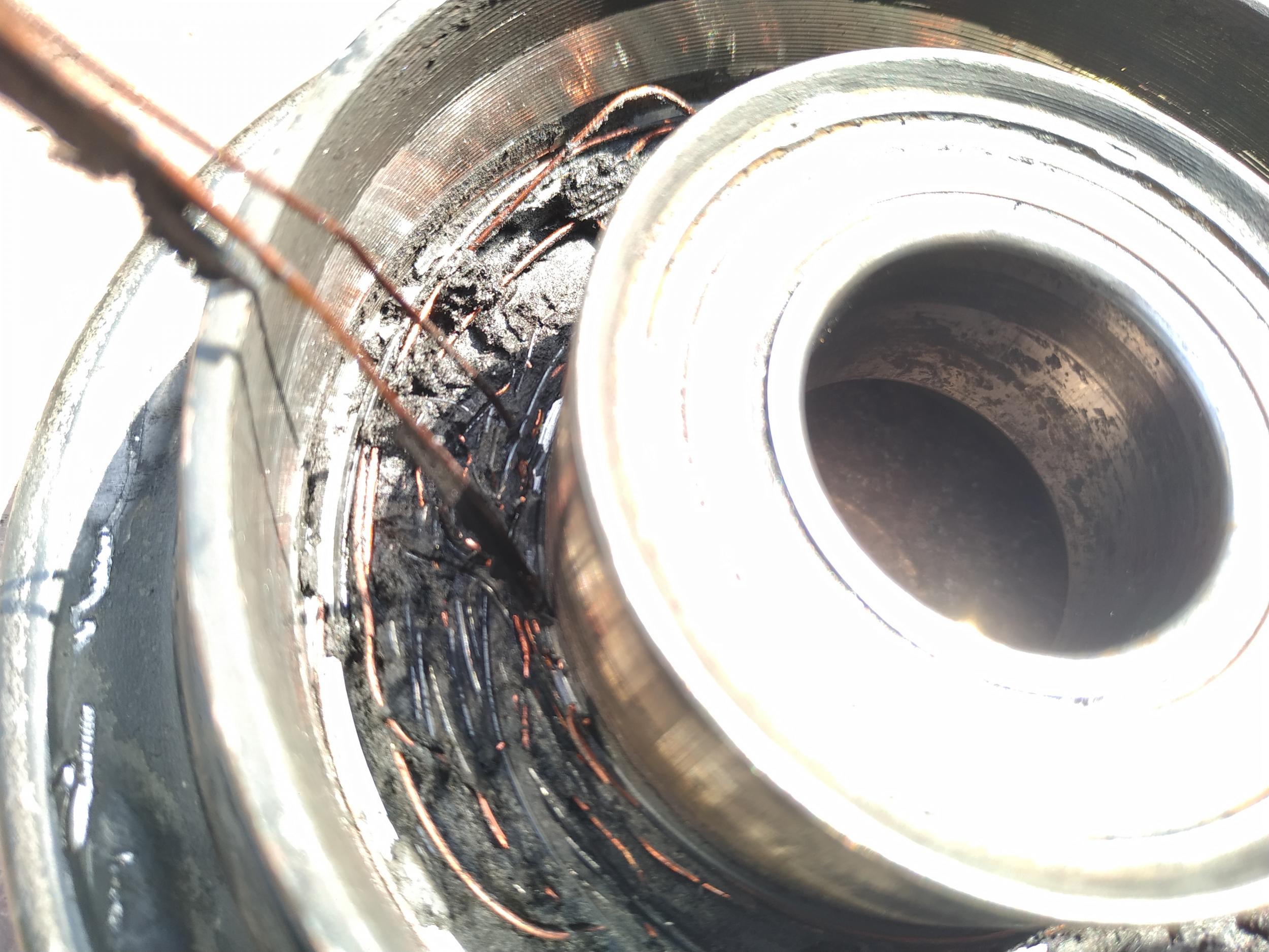

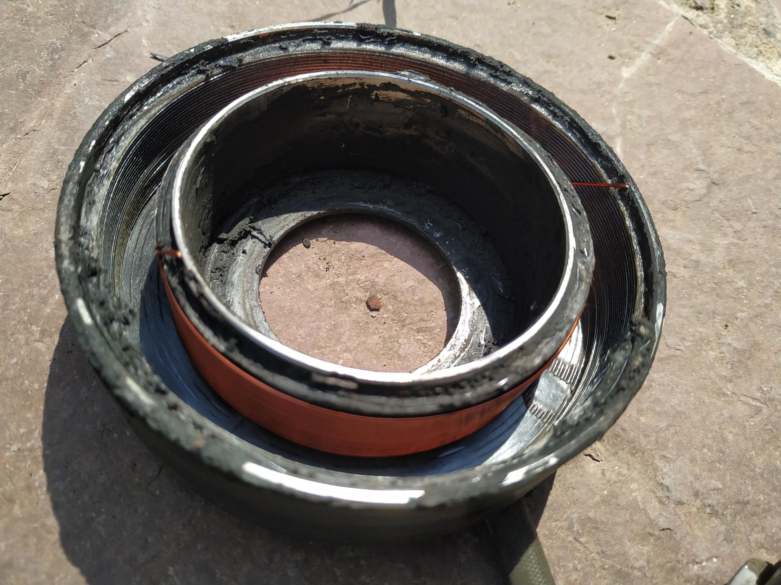

Обмотка была провернута и спеклась с каким-то мусором. Стопорное кольцо было одно, регулировочных шайб не было. Компрессор был б/у и точно с ремонтом. На всю переднюю фигню я попал точно. А что касается компрессора? Я так понимаю там отсутствует канавка под одно из стопорных колец.

Сам компрессор крутится? если компрессор живой то всё остальное можно поменять.

4 часа назад, boeder сказал:
 Замена крышки должна спасти. Но для начала, перед заказом, сравни цены на б/у компрессор и  новую крышку (если конечно новую будешь брать).

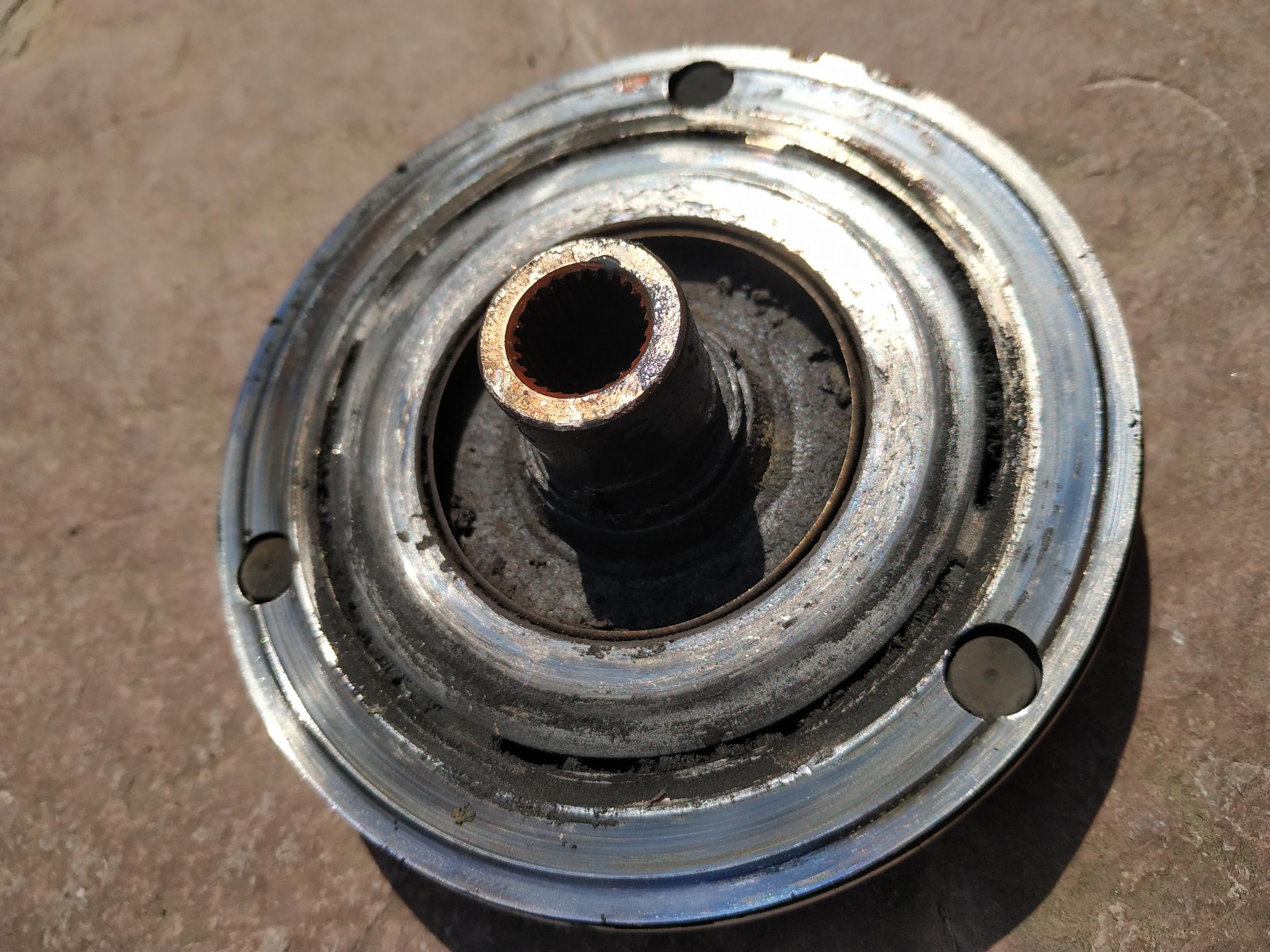

8 часов назад, boeder сказал:
Никуда ты не попал. Ставь новую катушку эл.магнита, поставь хороший новый подшипник шкива, собирай обмотку и шкив на место, хобот перед напрессовкой шкива маж обычным суперклеем, потом раскернивай хобот, кернение будет держать подшипник на крышке, ставь хлопушку, регулируй зазор и катайся без горя. А вот для следующего ремонта возможности уже не будет. По этому постарайся подогнать такие вещи как поверхности шкива и хлопушки, торцани вал болгаркой пока все снято, чтобы после подгонки поверхностей трения остался запас на регулировку. Если нормально сделаешь, компрессор еще пробегает столько, сколько уже пробежал.
