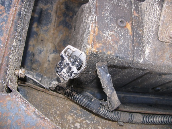

Озадачился, на 78 тоёту поставить разъём фаркопа. Кто какие решения делал? Интересны отзывы владельцев 78.
Залез под машину, сзади около бампера есть разъём, на него выходит 4 провода. Рядом ещё один в изоленте весь, разматывать не стал.
Для чего этот разъём???
