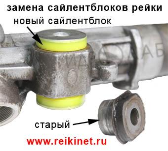

Блин, Я деревянный. Не могу вставить фото. По году предполагаю, что у Тебя рейка как у Меня. Два сайлента напротив друг друга. То-есть с одной стороны рейка крепится на с/б, а с другой стороны стоит хомут.
Только что, Игорь 1976 сказал:
На эту рейку подходят ниссановские с/б. У меня они подошли бы и без укорачивания, хотя укоротил не много-с каждой стороны по 2 мм.
по этой фотке, нужно 4 нисановских сб подрезать и запрессовать?

3 минуты назад, Dam сказал:
Мужики, кто рейку сам перебирал, небось, читаюти ржут )))
Не переживай ржут те, кто думает что много знает. Четыре с/б потому что их на самом деле два, но из двух половина. Тот что на картинке-это рестайл. Загляни под машину-проверь. Я думаю у Тебя дорестайл, потому подойдут ниссановские с/б.
