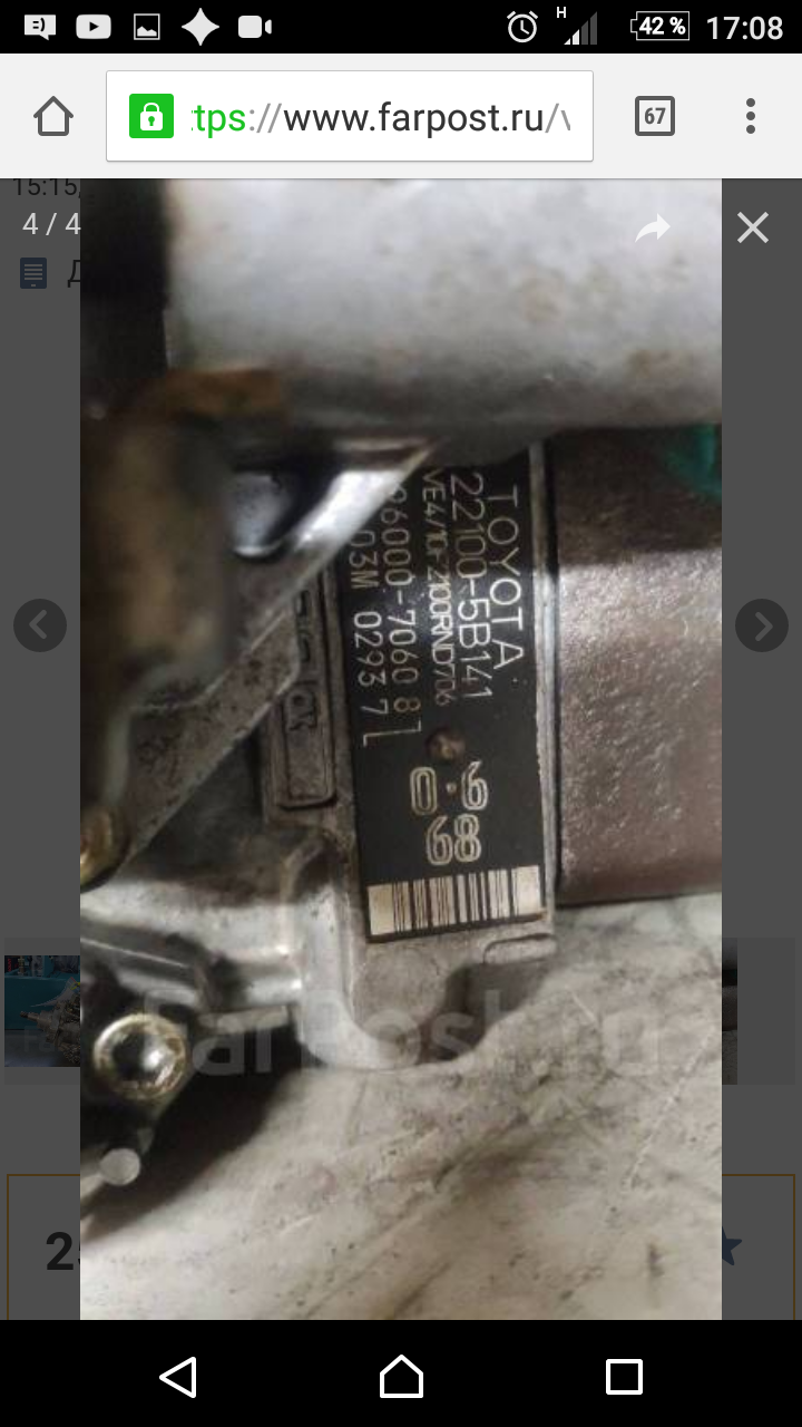

Жека 22 0 Откуда: Новосибирск Машина: Сурф #521 Опубликовано: 24 марта 2020 Мужики приветствую всех! Читал тему может пропустил, но вопрос такой нашёл механический тнвд 22100 54830 подойдёт ли он за место моего электронного сурф лн 130 механика 2лте? За ранее благодарен кто ответит! Вверх Поделиться сообщением Ссылка на сообщение Поделиться на других сайтах
Madestio 6 Откуда: Сергиевск. Самарская область Машина: Toyota Surf 2LTE, Форд Рейнджер 2,5, 2004 г продан #522 Опубликовано: 26 марта 2020 Если по креплениям встаёт, то подойдёт Вверх Поделиться сообщением Ссылка на сообщение Поделиться на других сайтах
Vadimovich33 41 Откуда: д.Суздаль Машина: 130 сурф 2л-т(е) мех\тнвд, АКПП-продан. #523 Опубликовано: 26 марта 2020 22100 54830-если он без турбокорректора-то придется корректор по наддуву искать, колхозить\настраивать,что очень нежелательно -фото есть тнвд этого? -если с атмосферного двигла-то ехать будет оочень плохо. Вверх Поделиться сообщением Ссылка на сообщение Поделиться на других сайтах

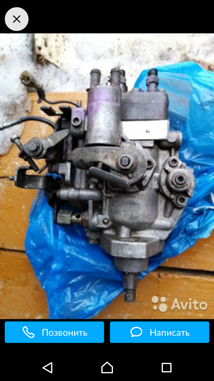

Жека 22 0 Откуда: Новосибирск Машина: Сурф #524 Опубликовано: 27 марта 2020 19 часов назад, Vadimovich33 сказал: 22100 54830-если он без турбокорректора-то придется корректор по наддуву искать, колхозить\настраивать,что очень нежелательно -фото есть тнвд этого? -если с атмосферного двигла-то ехать будет оочень плохо. Вот фото его Продавец говорит с турбового двигателя просит 8 т за него говорит рабочий Вверх Поделиться сообщением Ссылка на сообщение Поделиться на других сайтах
Madestio 6 Откуда: Сергиевск. Самарская область Машина: Toyota Surf 2LTE, Форд Рейнджер 2,5, 2004 г продан #525 Опубликовано: 27 марта 2020 Вот с турбового, а что тебе предлагают, это атмосферник Вверх Поделиться сообщением Ссылка на сообщение Поделиться на других сайтах
Vadimovich33 41 Откуда: д.Суздаль Машина: 130 сурф 2л-т(е) мех\тнвд, АКПП-продан. #526 Опубликовано: 27 марта 2020 1 час назад, Жека 22 сказал: Вот фото его Продавец говорит с турбового двигателя просит 8 т за него говорит рабочий -этот продавец-лохов ищет,это с атмосферника тнвд,без турбокорректора. не подойдет тебе. -ищи с марка 2лт или чайзера 2лт..=== 22100-5b021 или подобные насосы,ПП-10мм Вверх Поделиться сообщением Ссылка на сообщение Поделиться на других сайтах
Жека 22 0 Откуда: Новосибирск Машина: Сурф #527 Опубликовано: 27 марта 2020 Спасибо большое за совет! Вверх Поделиться сообщением Ссылка на сообщение Поделиться на других сайтах

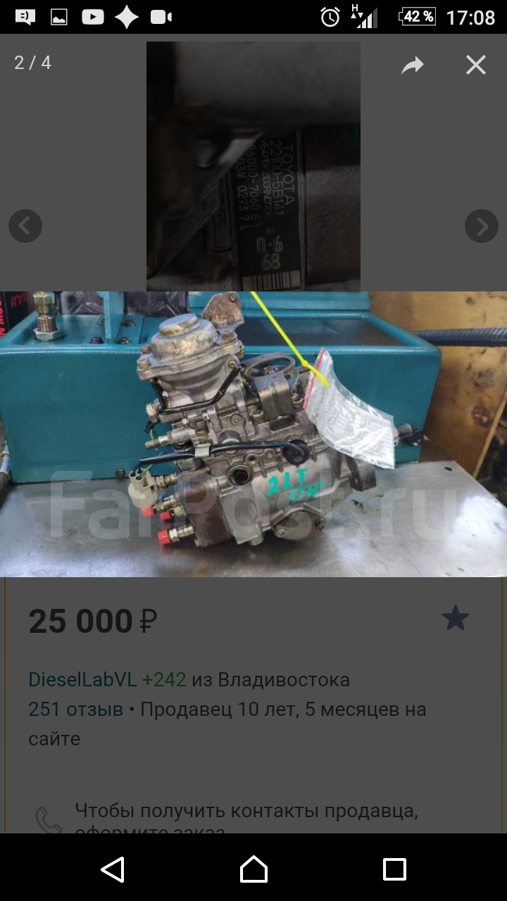

Жека 22 0 Откуда: Новосибирск Машина: Сурф #537 Опубликовано: 26 апреля 2020 27.03.2020 в 12:43, Vadimovich33 сказал: -этот продавец-лохов ищет,это с атмосферника тнвд,без турбокорректора. не подойдет тебе. -ищи с марка 2лт или чайзера 2лт..=== 22100-5b021 или подобные насосы,ПП-10мм Здравствуйте а такой тнвд подойдёт на сурфа к сожалению номер не знаю его в объявлении не написано Вверх Поделиться сообщением Ссылка на сообщение Поделиться на других сайтах
Vadimovich33 41 Откуда: д.Суздаль Машина: 130 сурф 2л-т(е) мех\тнвд, АКПП-продан. #538 Опубликовано: 26 апреля 2020 https://baza.drom.ru/novosibirsk/sell_spare_parts/tnvd-na-2lt-toyota-cresta-lx80-tojota-kresta-g4652488387.html вот это объявление на него. Если живой-то подойдет. Не похож на с пробегом 60 ткм.. должен быть тогда,даже визуально,как с магазина.. на с побегом 360ткм еще куда не шло.. Вверх Поделиться сообщением Ссылка на сообщение Поделиться на других сайтах
Жека 22 0 Откуда: Новосибирск Машина: Сурф #539 Опубликовано: 26 апреля 2020 Спасибо большое Вверх Поделиться сообщением Ссылка на сообщение Поделиться на других сайтах

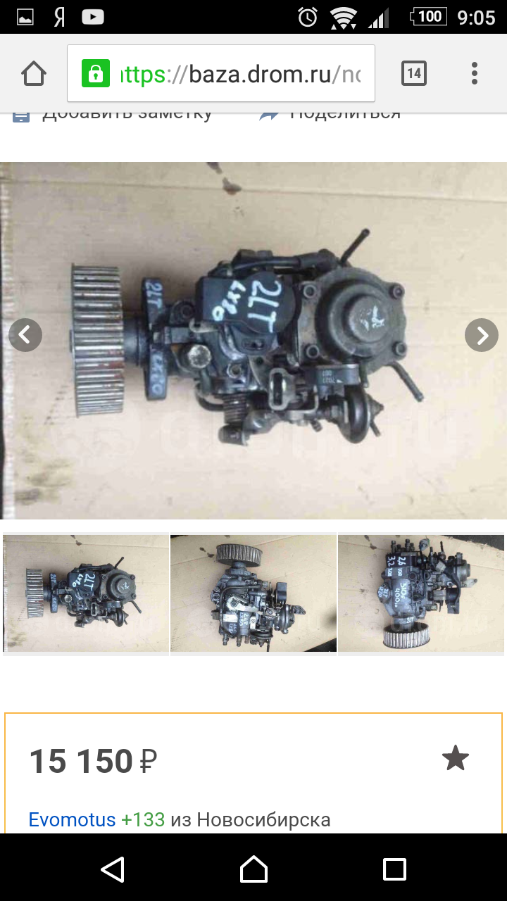

Жека 22 0 Откуда: Новосибирск Машина: Сурф #540 Опубликовано: 28 апреля 2020 Я наверное уже всех замучил) а такой носос подойдёт? у предыдущего насоса цена 35 т была не тяну столько Вверх Поделиться сообщением Ссылка на сообщение Поделиться на других сайтах
