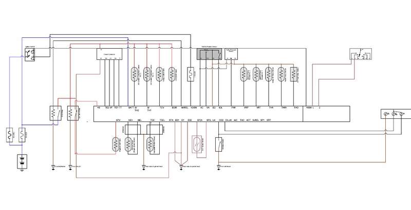

lelikvav 4 Откуда: Чита Машина: Surf 130, 3LT, АКПП. #6 Опубликовано: 12 августа 2010 судя по схеме переменный VA Вверх Поделиться сообщением Ссылка на сообщение Поделиться на других сайтах

lelikvav 4 Откуда: Чита Машина: Surf 130, 3LT, АКПП. #18 Опубликовано: 25 августа 2010 Поставил дополнительный тросик от педали на привод насоса (привод снял с хайса), подключил датчик тахометра на тнвд вместо датчика положения эфишного насоса- тахометр запоказывал, только показывал значительно меньше. Разобрал панель, на тахометре оказался регулировочный резистор им установил показания на глазок, сорентировался по холостым на слух, стоп тесту и моменту включения турбины. Пока не смог найти частотомера или тахометра по которым можно будет выставить точно. В результате машина едет и заводится замечательно, появилась тяга на малых оборотах, раньше до 2000 ехать не хотел, думал виновата АКПП оказалось что видимо так заточен комп двишка. Теперь в небольшой подъем на гравийке при скорости 40 км легко тянет на 1500. Немного прет коробку- запаздывает переключение. как я понял по схемам и замерам на мозги АКПП идет два сигнала IDL и ECT кажется (ECT на вход VA) IDL- концевик холостого хода, ECT - инвертированый сигнал VA приходящий на мозги двигателя с датчика положения дросельных заслонок. Так что думаю для того чтоб добится нормальной работы коробки достаточно покрутить этот самый датчик. И еще: все вакуумные линии оставил на месте так что еще работает глушилка, перекрывающая малую заслонку и индикатор турбины. Вверх Поделиться сообщением Ссылка на сообщение Поделиться на других сайтах
