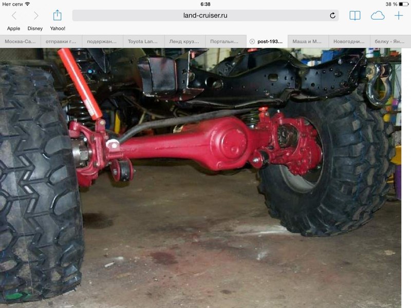

    А получится уйти от шрусов к крестовине как на фордах???post-39706-0-20099500-1409407215_thumb.jpg
    • Машина: Deer G3 1UZ-FE Automatic transmission 6 speed
    А зачем; когда есть недороги шрусы с гарантией . в родной мост ЛК
    • Машина: TLC100 1HD 35" МКП Sobol NN 4x4
    и вообще на фото 404й унимог
