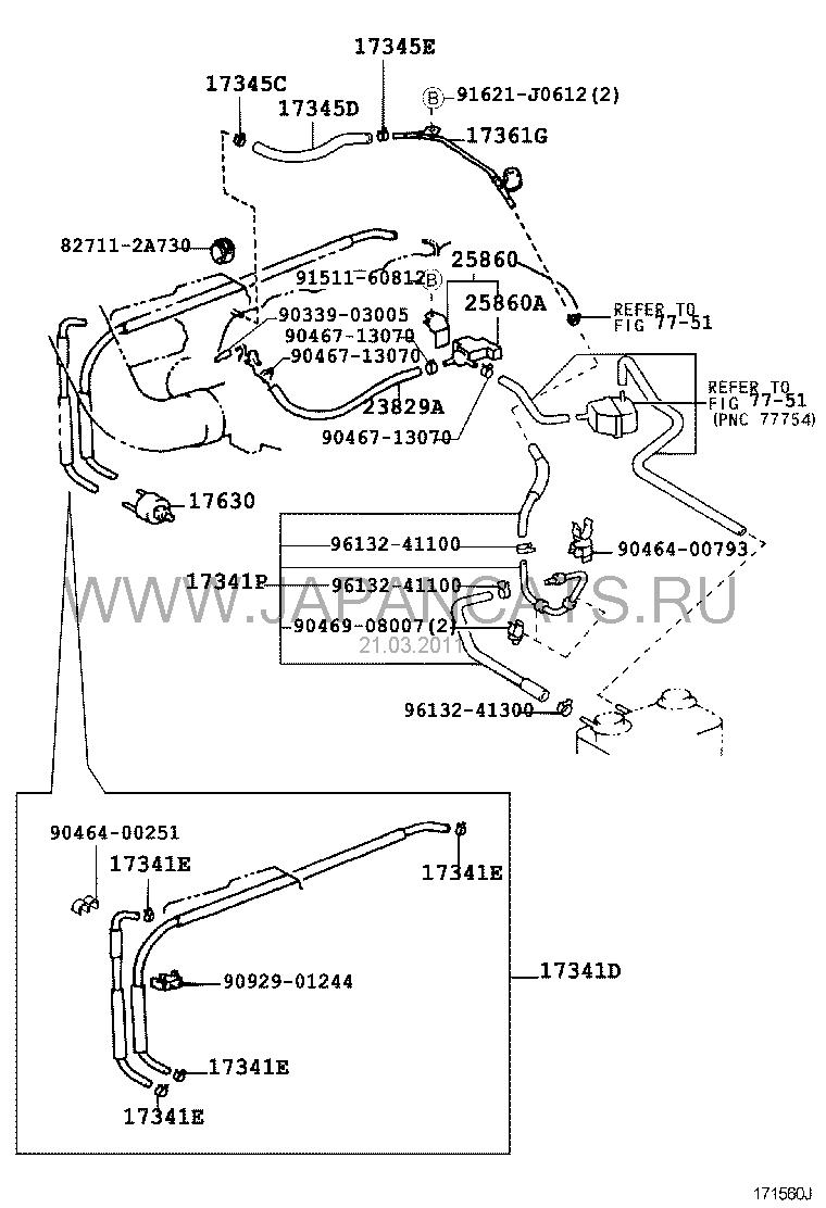

    короче, от насоса гидроусилителя идет трубка, потом в в клапан-двойник (на картинке он 17630) от клапана одна трубка идет в воздухан, другая (динная) во впускной коллектор.
    у знакомого на Тундре с 2UZ именно такая проблемма. моторное масло не угарает, а есть уход жидкости из гидроусилителя 50-100гр в неделю и белый дым после старта в течении 20-25 секунд. клапан не исправен, и масло из гидрача закидывает во впускной коллектор.

    я тоже когда услышал от сервисменов такую инфу, про гидрач и воздухан - подумал что лошары, системы никак не связаны. потом полез в свое подкапотное пространство и на экзист, рассмотреть схемы.
