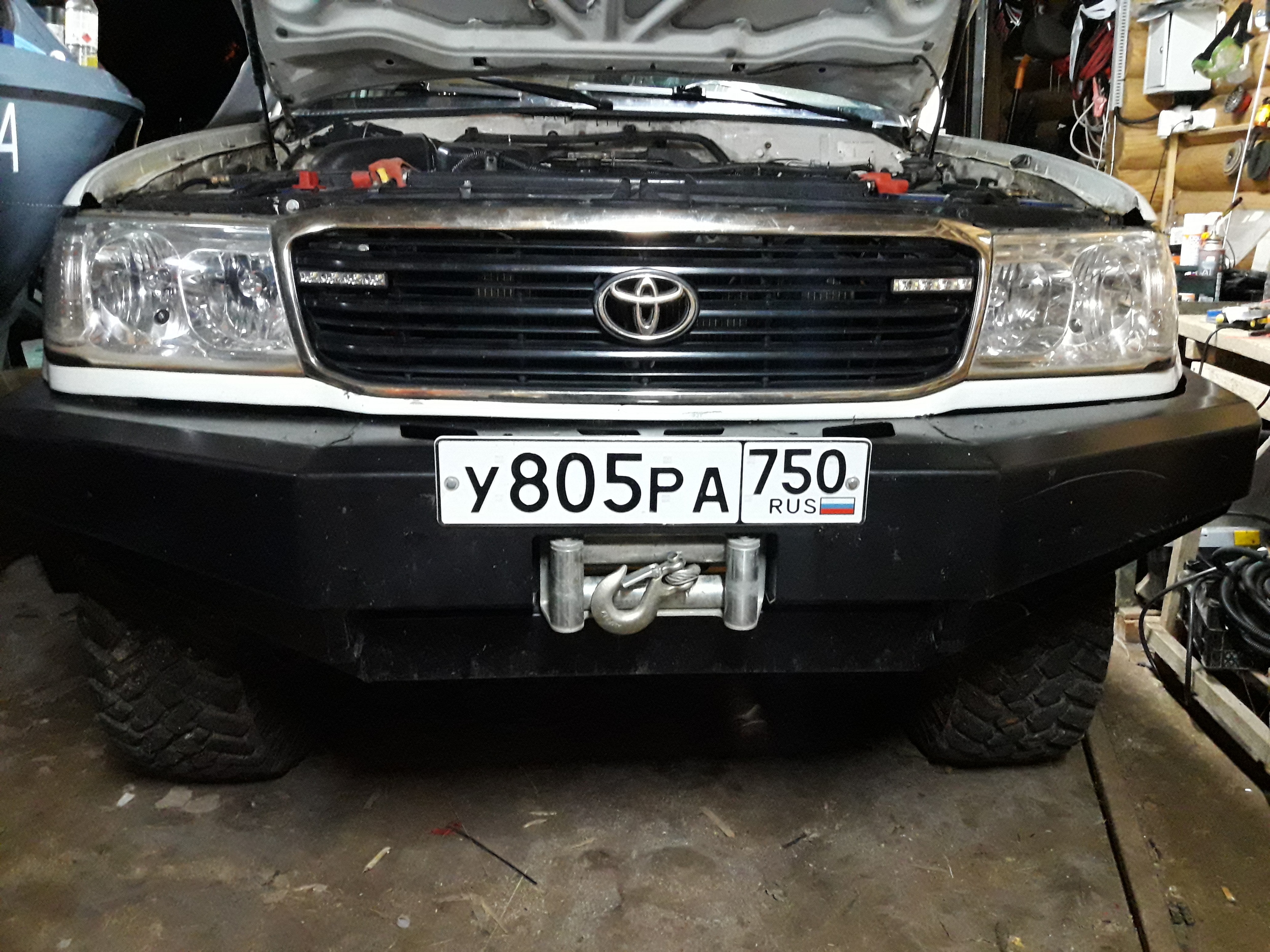

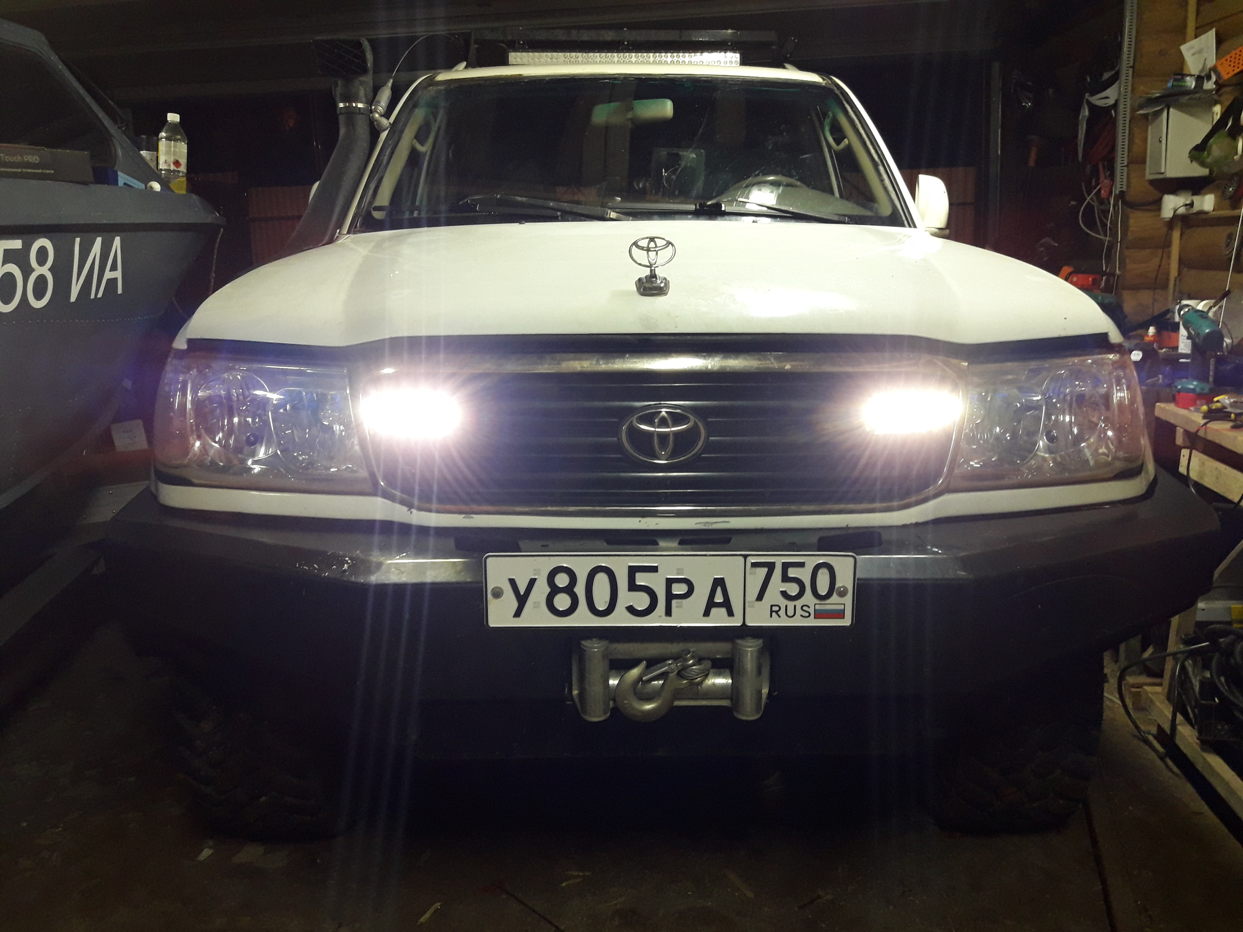

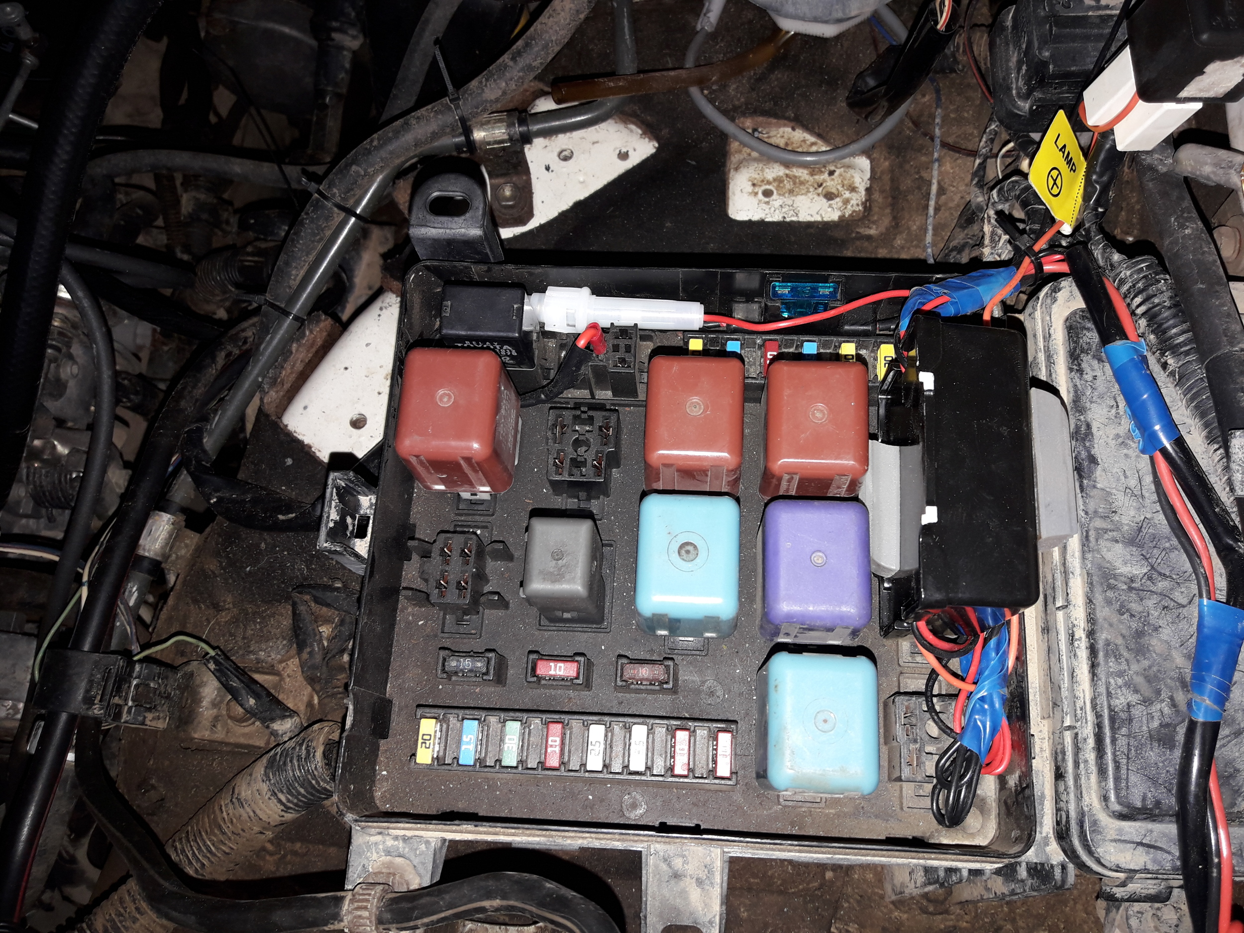

    А вот так получилось у меня
    Огни вот такие. Контроллер засунул в коробку с реле под капотом, запитал оттуда же.dho.jpg.a488bdc1a0a5115824dc4e907dad606e.jpg20170823_234608.thumb.jpg.b684ea931716f95846e3f689caa7df09.jpg
