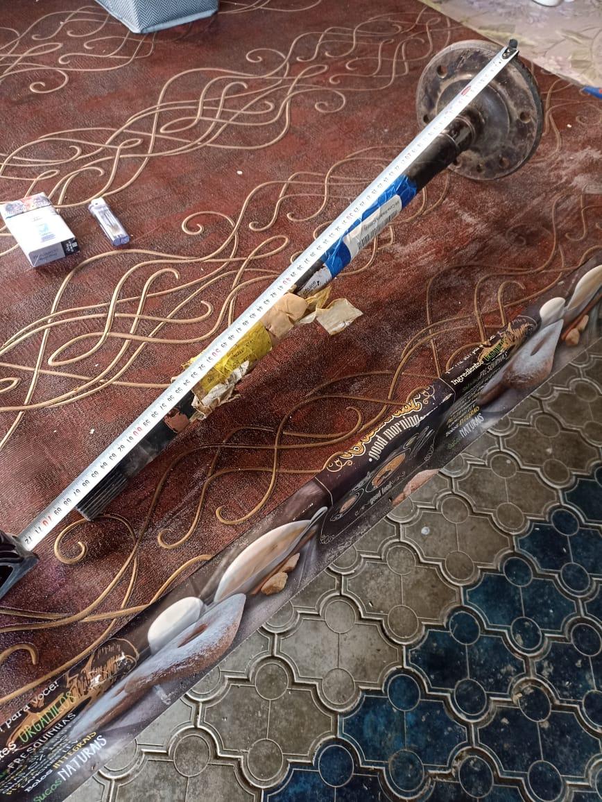

12.04.2022 в 16:49, DMA100 сказал:
Посмотри пожалуйста, очень надо, в поиске не нашел, но еще попробую
Если без дела лежат могу купить)
Не не продается, одна в запас лежит на всякий ... 68 длина хайлюксовской полуоси 106 й кузов
1880014187_WhatsAppImage2022-04-13at17_26_59.thumb.jpeg.2e4988db2aa15c2af51b4cd56ca2f820.jpeg
У 130го значит 71см, у 185го - 74см
Изменено пользователем NazareT

Хочу купить в сборе в запас, чтоб от другого авто не продали длину хочу знать, у вас она голая, можете еще замерить от подшипника еще.., а то в сборе так не померить наверно..
  • Откуда: Улан-Удэ
  • Машина: TOYOTA HILUX
32 минуты назад, NazareT сказал:
Или лучше от канавки под стопорное кольцо померьте
  • Откуда: Сочи
  • Машина: Surf, 3VZ-E,мкпп,мосты, Maxxis 8060, TLC200 "ПоедемПоглядим"
2 минуты назад, DMA100 сказал:
63 от канавки
  • Откуда: Улан-Удэ
3 минуты назад, NazareT сказал:
63 от канавки
Спасибо большое!
