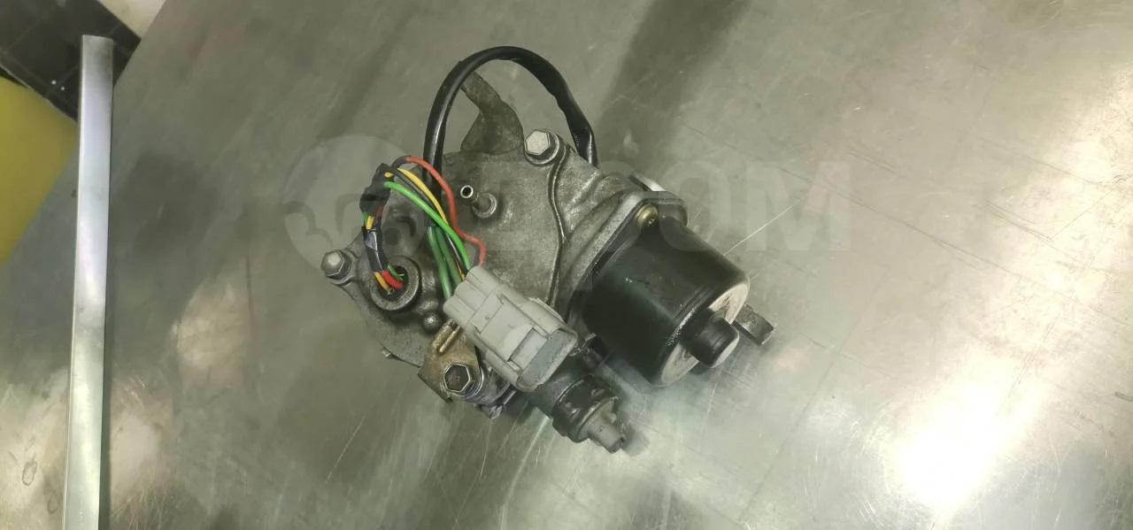

    13.10.2023 в 10:47, 234567 сказал:
    Добрый день, на ходу замигала индикация и подключился кардан в переднем мосту, я нечего не нажимал,  раздатка в положении 2 вд , актуатор проверил шток в положении 2 вд, концевики выкрутил  на актуаторе проверил работают, в переднем мосту тоже проверил работает. Проводку визуально просмотрел . Что случилось есть мысли?
    Починил , прозвонил всю проводку от компа 4 вд обрыв пайки на актуаторе на крышке с 4 контактами.

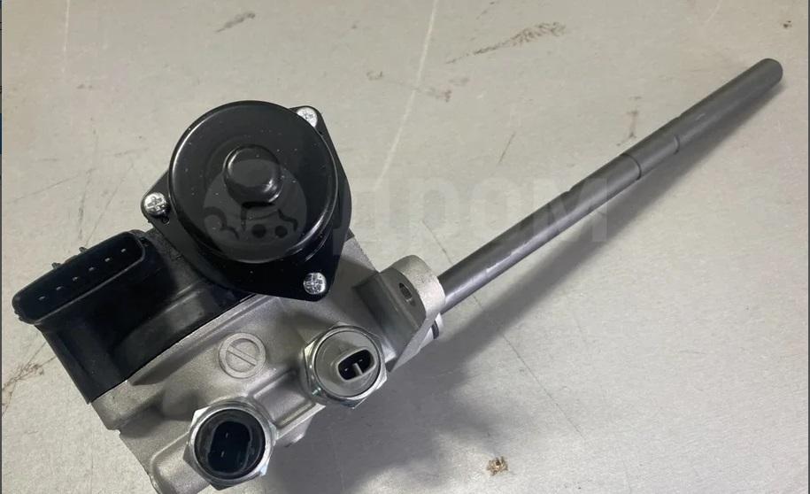

    Доброго дня Друзья)
    подскажите может кто сталкивался с подобным.
    машина 4Runner 185 2001 5vz Multimode Американец SR5
    Порвал передний внутренний привод внутри промежуточного вала справа, машина во время поломки была в режиме полный привод, пониженная + межосевый блок
    поменяли привод и промежуточный вал с вборе, собрали все.
    Моргает индикация полного привода даже при отжатых кнопках полного привода, не реагирует не на что.
    При этом передний мост подключен и машина с трудом едет будто бы межосевый блок и полный привод включены.
    Актуатор поменяли. он работает. и на раздатке и на переднем мосту.
    Выяснилось что шток переключения режимов раздатки на котором актуатор от руки не ходит даже при большом усилии поэтому по идее актуатор не может его прокрутить.
    Как действовать дальше ?  на лицо механическая проблема раздатки или я ошибаюсь?
    Снимать целиком или только  крышку со стороны актуатора на месте ? по опыту вашему лучше искать раздатку или есть шанс отделаться малой кровью?
    • Откуда: красноярский край
    • Машина: сурф KZN-185 1998 1KZTE
    Опять двадцать пять, моргает индикация (сама начала) раздатка в 2 вд передний мост тоже в 2вд, подаю на моторчик 12 вольт молчит на желтый или зелёный. Есть мысли?
