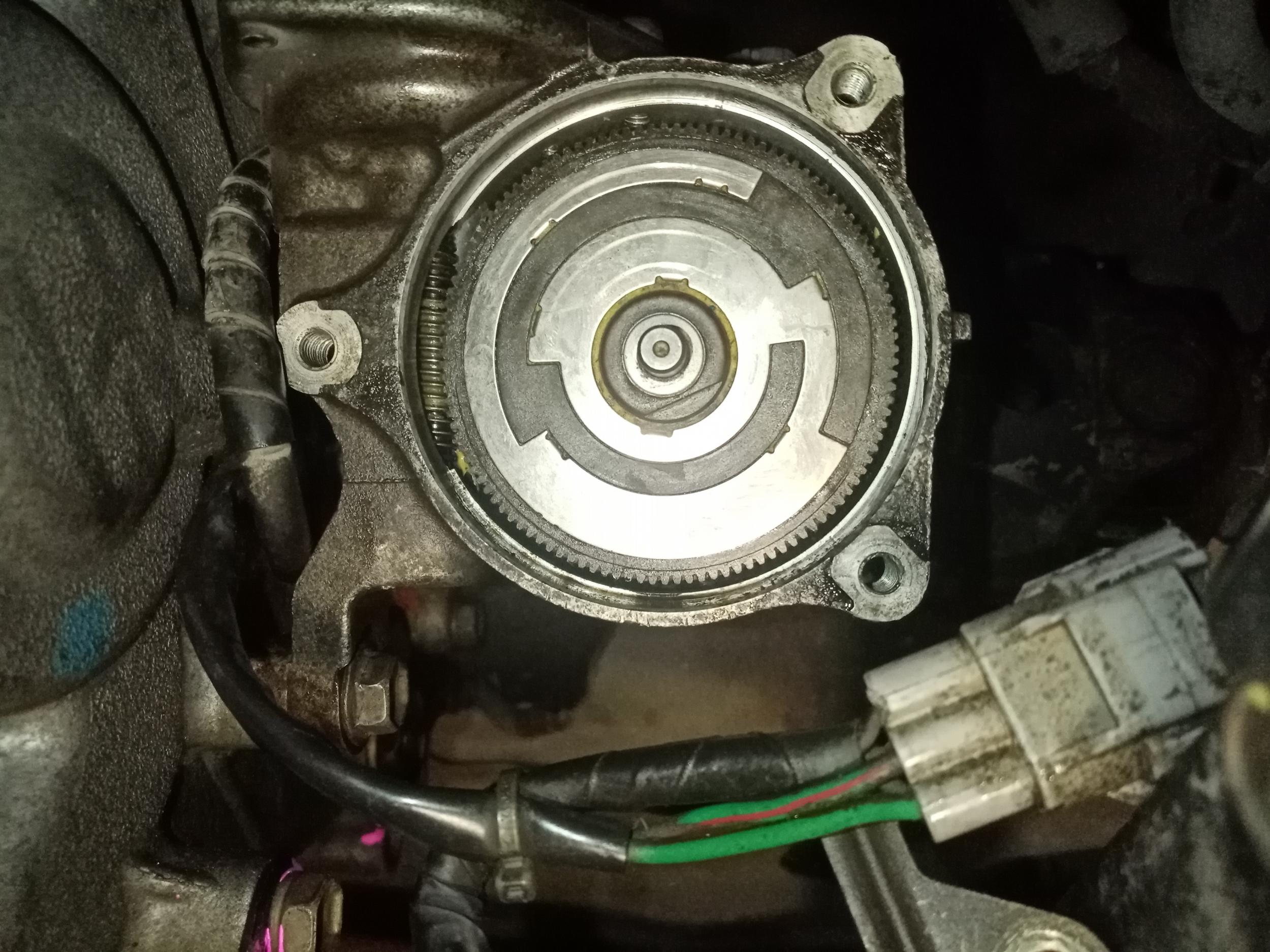

  • Откуда: поселок Заречный
  • Машина: TOYOTA HILUX SURF 185 1KZ
Ну что, я вроде восстановил работу полного привода. Как здесь выше писали, проверил все электрические цепи. Всё целое. Только вот датчик ADD почему то звонится когда полуось заблокирована и когда разблокирована. Подскажите знающие, так должно быть или нет?. Ну так по существу. Подал напряжение на моторчик актуатора (на фишку внизу под машиной), двинулся он немного и заглох. Поменял полярность, моторчик отработал цикл. Снова поменял полярность моторчик не двигается. Несколько раз пробовал сдвинуть его - бесполезно. Со всеми предосторожностями снял крышку с актуатора. Нанёс метки на текстолитовую шестерню и корпус. Внутри чистая заводская смазка, контактные пластины в отличном состоянии, грязи нет, ржавчины нет. Только белый налёт на силуминовых поверхностях. Со снятой крышкой снова кратковременно подавал напряжение. Моторчик крутится, шестерня двигается. Удалил старую смазку с контактов. Смазал всё новой смазкой для контактов. Венец шестерни и червяк моторчика смазал, смазал втулку вала шестерни в крышке. Но вот, что странно. При кратковременной подаче напряжения как будто шестерня вставала на перекос. Собрал всё. Покатался проверил полный привод во всех режимах. Всё работает, индикаторы на приборной панели загораются штатно, и теперь не мигают сами по себе.
     Кто может подсказать, валик текстолитовой шестерни одним концом сидит в крышке, а с обратной стороны шестерни в корпусе актуатора есть втулка или нет???
Кстати, забыл добавить, может кому пригодится. Подавая напряжение на фишку моторчика Актуатора +1 контакт/-2 контакт - шток заходит в раздаточную коробку.  -1 контакт/+2 контакт шток выходит из раздаточной коробки.

1 как правильно поставить шестерню в приводе мульти-мод? сурф185 (привод 6-ти контактный).
  • Откуда: новокузнецк
  • Машина: land cruiser 200
и в каком положении должен быть вал, полностью задвинут, в среднем или полностью выдвинут?
  • Машина: тойота сурф 1996 1kz-te, мкп, мультимод, truetrac перед, e-locker зад, лебедка Electric Winch 12000 х 2
Положение вала зависит от того какой режим будешь ставить. А как ставить есть на странице 73 вроде

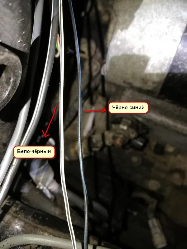

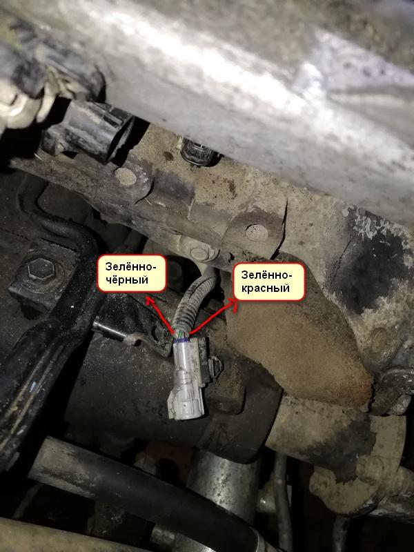

  • Откуда: Амурская область
  • Машина: HILUX SURF-185 SSR-G,2000г.,1KZ-TE
Всем привет. На "покатушках" оторвало разъём-фишку вместе с проводами на датчик переднего моста. Теперь висят провода: бело-чёрный и чёрно-синий. На разъёме провода: зелёно-красный и зелёно-чёрный. Какие по цвету провода соединить друг с другом? Или никакой разницы нет.
Разницы нет
Спасибо. Я примерно так и понял.
