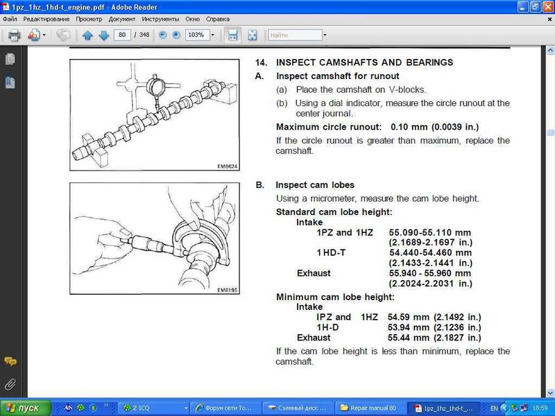

    Наткнулся на тему по случаю. При ремонте мотора HDT, переделанного из HZ, случилась проблема с распредвалом - требуется замена.
    Прочитал эту тему и пошел за микрометром. Измерил 4 вала. Речь пойдет только о впускных кулаках.
    Первый - родной, который стоял на головке. Высота 55,39.
    Второй - не оригинал, Тайвань, купленный в сборе с ГБЦ HD-T. Высота 54,89.
     Третий - б/у с головы HZ. Высота 55,15.
    Четвертый - б/у с головы HZ. Высота 55.31.
    Теперь факты из жизни. Когда переделывал мотор, ГБЦ брал на форуме в барахолке, обещали, что контрактная, без пробега по нашей родной стране. Возможно. Хотя сейчас она выглядит не хуже. Головка пришла в сборе с распредвалом и была установлена. После ремонта прошел более 130 т.км. Мотором очень доволен, тяга и расход очень устраивали.
    Следом за моим мотором переделали ещё два  HZ. Один на б/у ГБЦ, для второго покупалась новая голова и распредвал, все оригинал. По сравнению из трёх машин моя была самая резвая. У все машин после переделки наблюдалось сизое поддымливание и вонючий выхлоп.
    Теперь вопрос - родной вал с моего мотора не влазит не в одни параметры. Что за вал? К сожалению, японцы не выбивают каталожные номера. Но факт из жизни - мотор жил, работал, радовал пока сам не загубил его.
    Ни кого ни в чем не убеждаю и не настаиваю на правоте, но для себя решил, что буду ставить вал с HZ (который 4-й) с высотой кулачка 55.31
