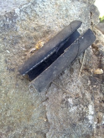

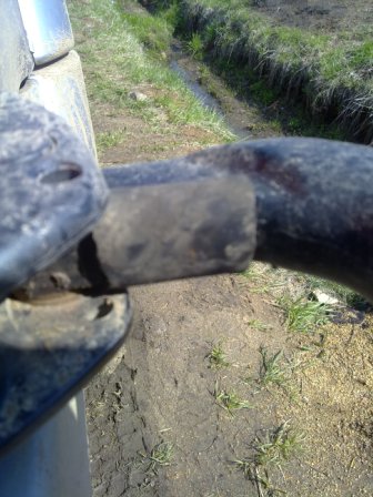

    у меня тоже стучала почитал форум несколько решении. Первый шприцевание в маленькие отверстия не помогло. Второе забить шайбы глубже тоже не то стучит собака. В конце концов взял кусок шланга разрезал его и натянул на калитку рядом с креплением. Теперь езду как в сказке ни какого шума на любых кочках

    непонятно, покаж фотку

    • Откуда: владивосток
    • Машина: сурф 2000г 1kz
    ну вот так закрываеш и все

    Я сделал тоже самое только не шланга кусок , а вырезал прямоугольничек из транспортёрной ленты 15мм и приклеил на это же место. Кайфую уже пол года. Когда продавит, новый приклею. rest.gif
