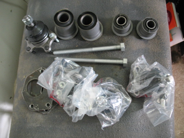

    вот решил своими силами перебрать переднюю подвеску на своем тракторе, ну и проставки воткнуть для важности.
    если кому интересно выкладываю подробный ФОто отчетик.
    1 заказал зап/части
    комплект салейнтблоков на верхние рычаги (оригинал по совету форумчан)
    шаровые 4 шт (555 оригинал дорого для меня)
    проставки заказал у знакомого по чертежу найденого опять же на форуме
    болты и гайки (2+2 оригинал) для торсионов

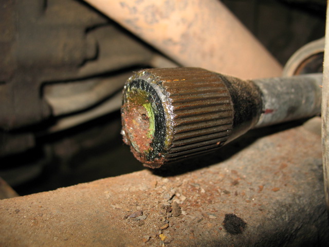

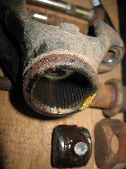

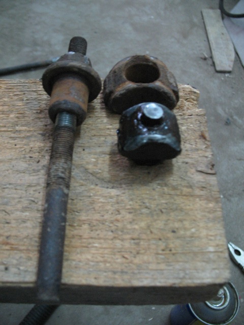

    завесил авто на прочные упоры, т.к. при откручивании больших болтиком машину не хило раскачивает,начал с откручивания торсионных болтов, чем их только не мазал и не брызгал, но они ни в какую не желали нормально отворачиваться, и итог оба болта сломаны :focus:

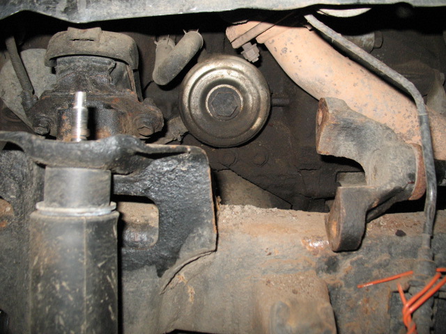

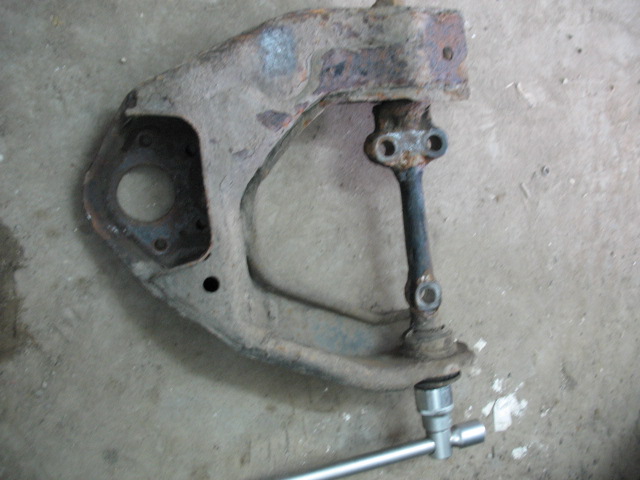

    Далее скидываю рулевую тягу, ослабляю шаровые верх/низ, откручиваю 3 болта которые держат рычаг, и скобу в которую вставлен торсион, вот и все рычаг снят

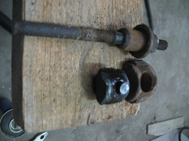

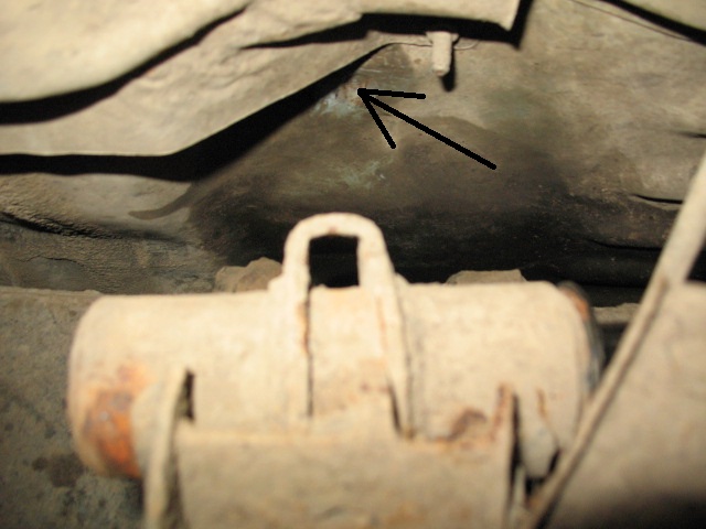

    далее самое не приятное на мой взгляд - мероприятие замена сатейнблоков, без подходящих инструментов сделать это крайне не быстро, нашлись инструменты не подходящие: кувалда, лампа бензиновая, зубило, и нажовка по металлу, прия снятом рычаге обнаружил жуткую корозию, похоже авто когда-то поездил по москве))

    кстати не давно видел вопрос о торсионах, типа как ослабить и что*то про шлицы, да действительно при полном откручивании болта натяжки, торсион становиться полностью ослабленным, в шлицах есть замки так, что собрать торсион неправильно очень сложно))
    Изменено пользователем Редис Редисович

    по замене салейнтблоков: открутил, гайки с обеех сторон, тот что по меньше выбил кувалдометром, большой пришлось выжигать полностью, осталась внешняя втулка, не хитрым способом сделал внутри нее надпил и легко вытащил.
    проставки залезли без труда в рычаг, т.к. они у меня всего 15мм, болты купил подлиннее, все покрасил и собрал.

    при откручивании торсиона болты у меня ломались в обеих случаях как я уже писал выше, и торсион бьет по инерции отломаным болтом в пол авто)) появилась не большая вмятинка
    • Откуда: Питер
    • Машина: Lexus GX460 + УАЗ 315120, Irbis Virago 110cc
    Легко отделался... У меня 2 сквозных дыры появилось.
    • Машина: Владел LN130 2LT
    Как же снять торсион, чтоб никуда не прилетело? Ведь если он бьет, значит он под напряжением, не ослаблен. Как его ослабить?
    • Откуда: Хабаровск
    • Машина: 4Runner 130vzn 5vz+trd лифт общий 7'|OME. CST 36-12.5 r16
    если повезет выкрутить болт натяжки до конца, то все торсион полностью ослабнет.и ничто никуда не полетит)
    На подъемнике снимай, тогда он не в таком напряжении изначально будет. У себя делал именно так. Хотя один болт, почти под конец и лопнул, но по кузову торсион не зарядил.
