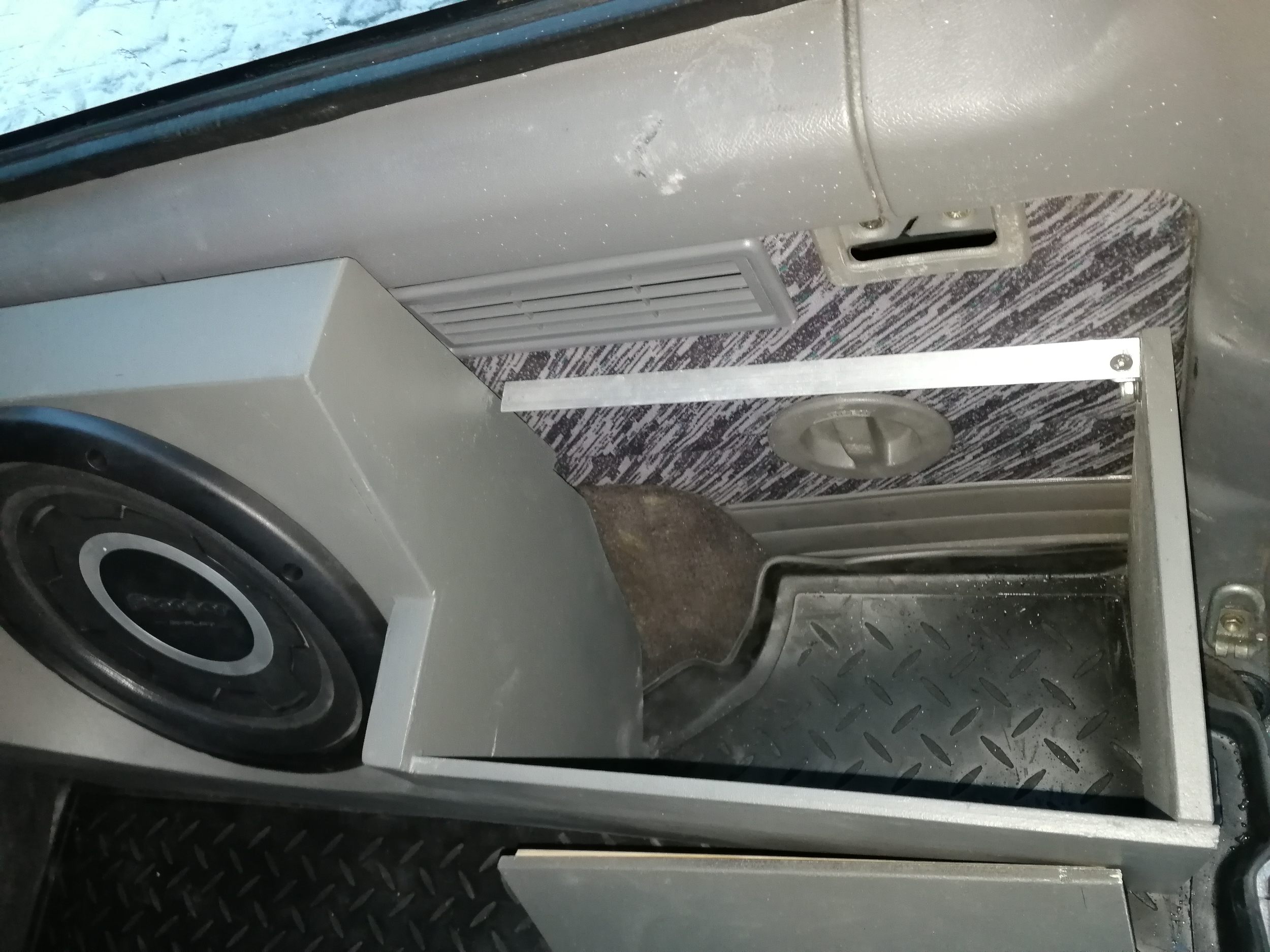

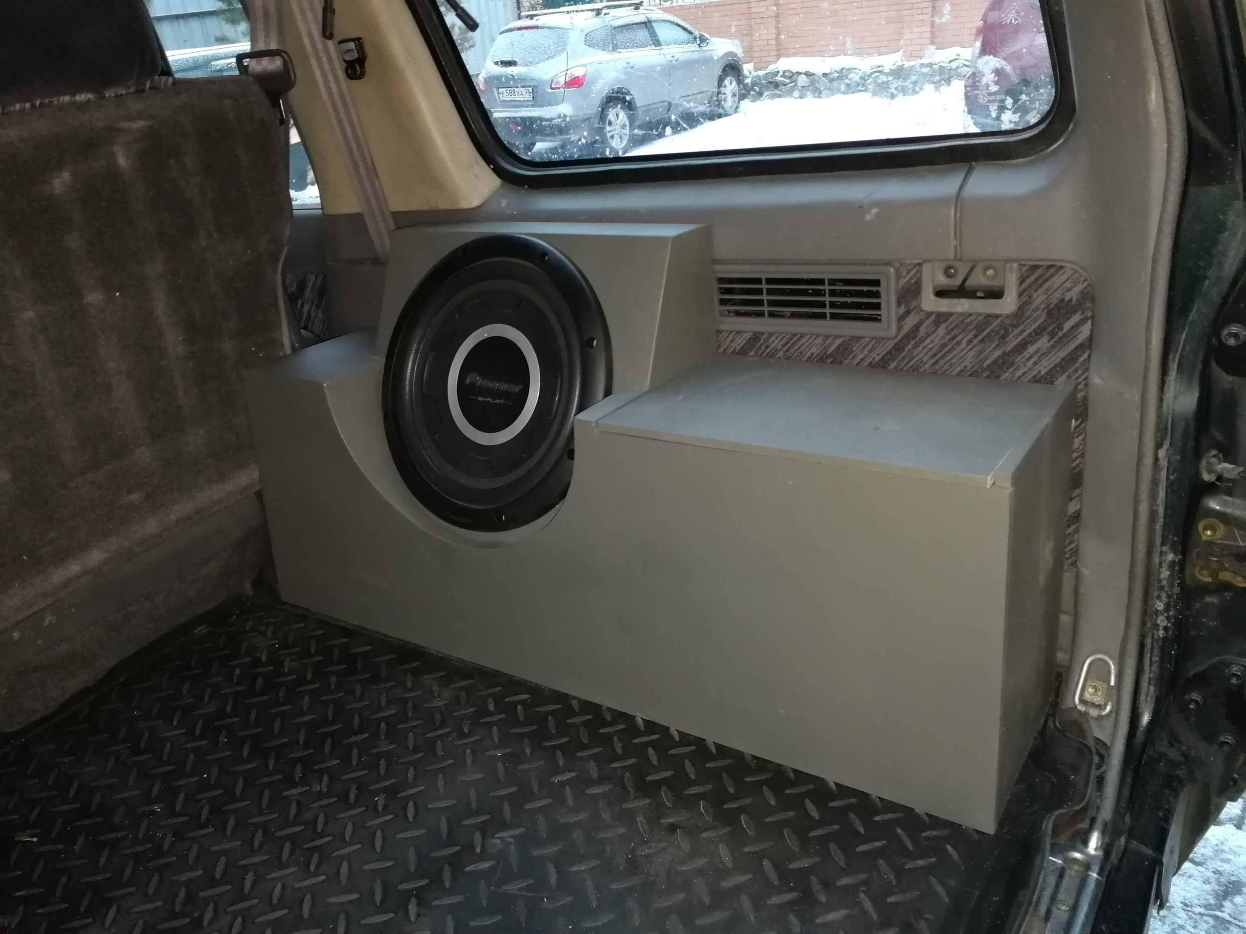

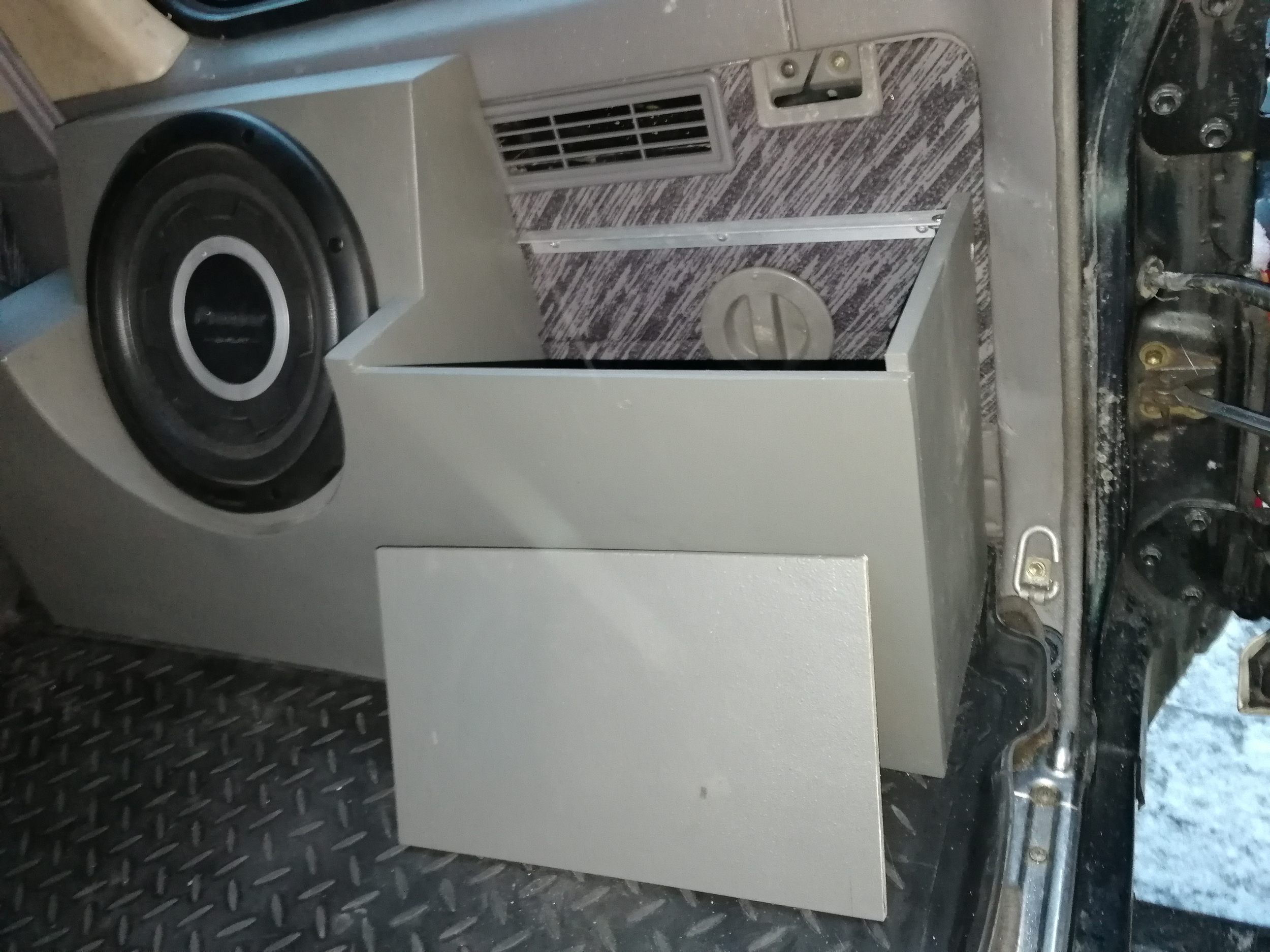

Вот окончательный вариант сабвуфера, интегрированного в будущий спальник. Да, занимает место ликвидированного правого заднего штатного динамика. Но толку от него там всё равно было мало. И с этой точки зрения любой вариант размещения займет чьё-то место: динамик, домкрат, грелка задней омывайки и т.п.

В 03.03.2019 в 20:11, Twilight сказал:
А что за зелёная хрень?
Прошу прощения, пропустил вопрос. Зелёная хрень это выклеенный из стеклопластика корпус, который копирует ниши кузова и позволяет занять пропадающие зря выемки и криволинейные поверхности под объем сабвуфера. На первом фото процесс подготовки кузова к выклейке корпуса.
